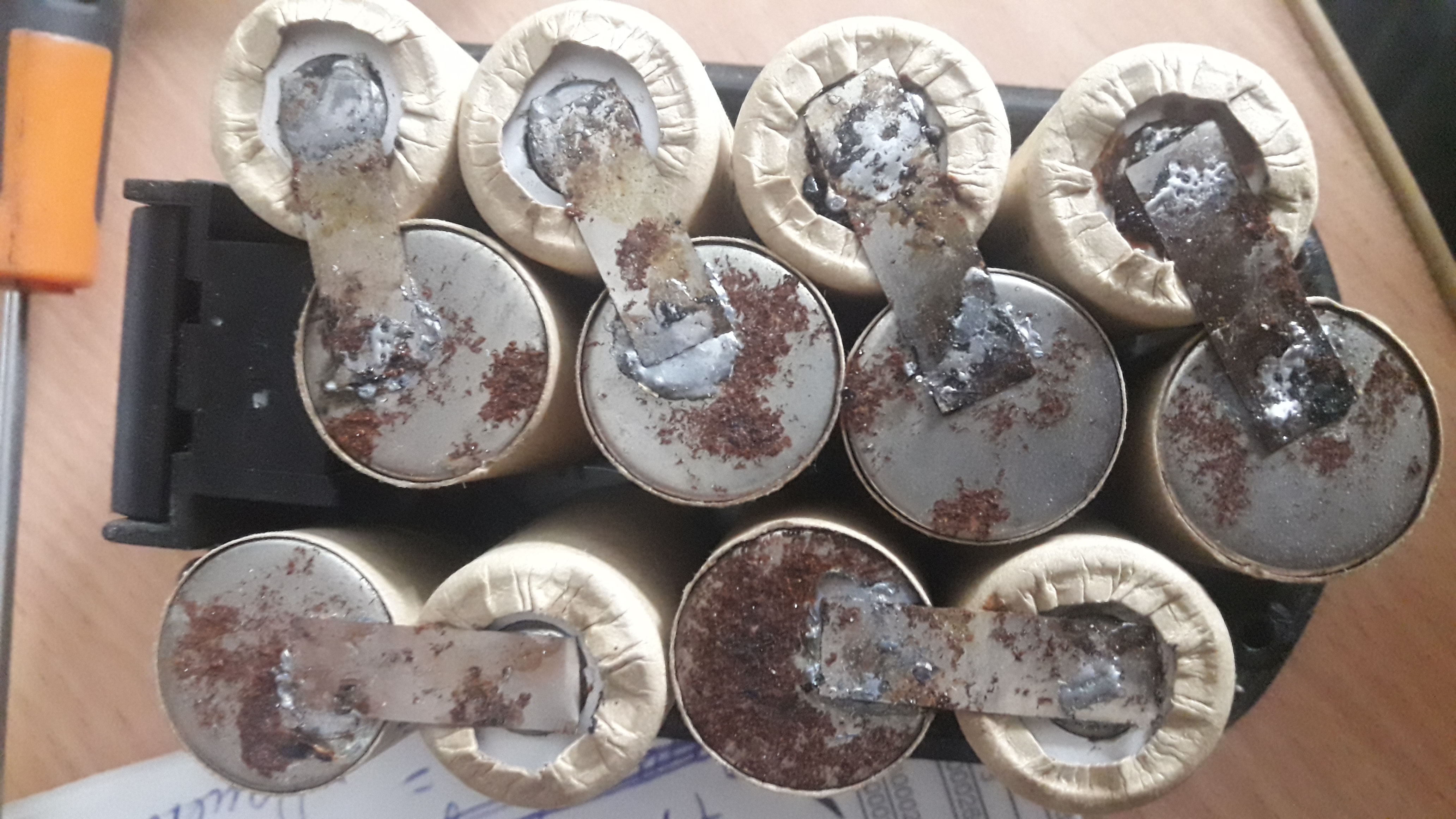

Максим risen написал: заменил на новые побольше
Пайкой соединяли?

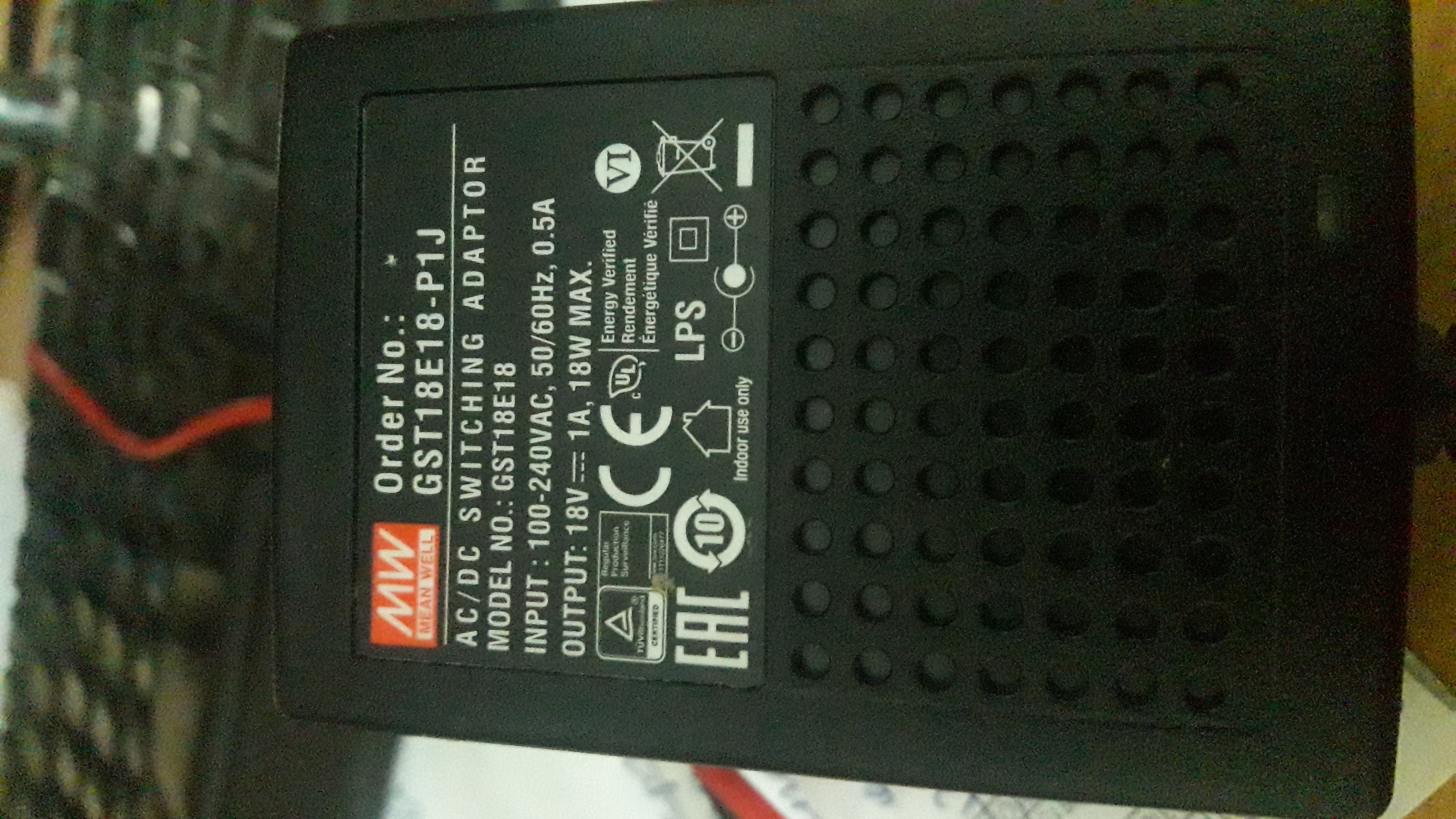

Зарядка у вас идет через диод защиты от переполюсовки и от разряда через блок питания и токоограничивающий резистор. Если блок питания выдает положенные 18 вольт и банок последовательно у вас 12, то дело только в банках.

strider1978, да старался не перегреть припоялось хорошо. До этого в интерскол менял там все работает до сих пор

Максим risen написал: припоялось хорошо
Можете выкинуть теперь. Если под пайку брать, то с приваренными полосами сразу.

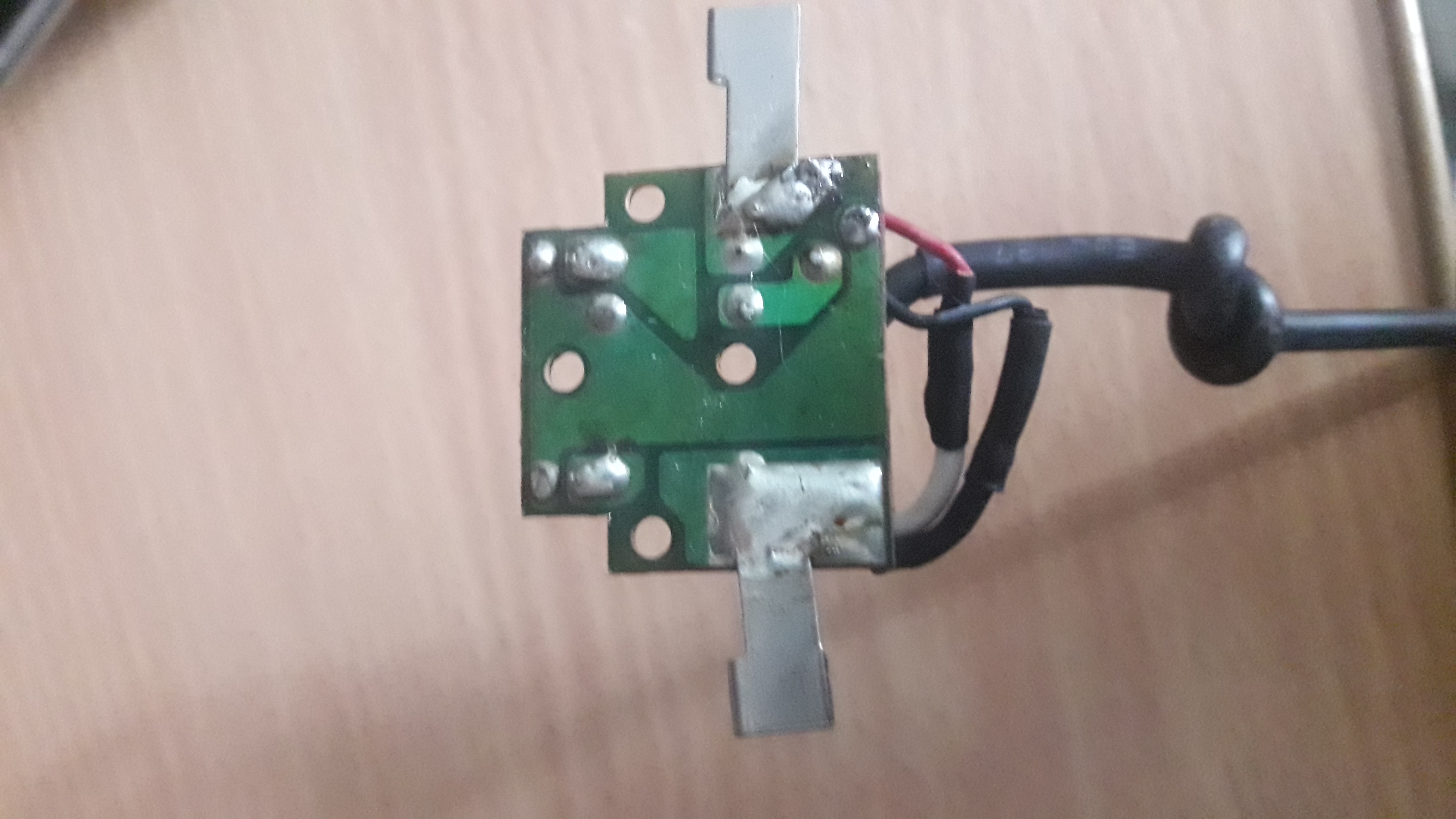

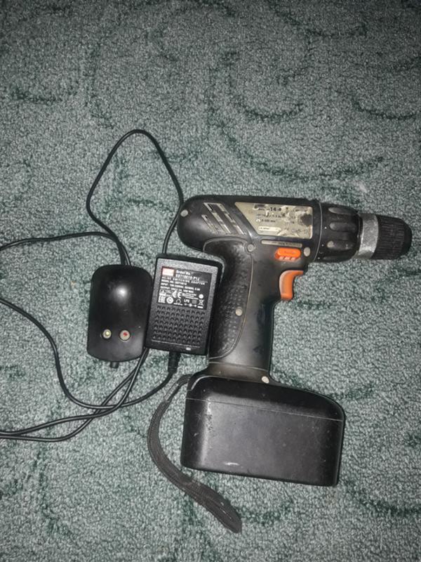

Максим risen написал: Здравствуйте. шуруповерт Bort ni-cd 1300 mah Заменил в нем банки на 1500 mah и блок питания, помощнее взял на 1 ампер. Родной блок питания грелся сильно и индикатор заряда зеленый потухал через 15 мин. С новым блоком питания все роавно светодиод зеленый тухнет минут через 15 и зарядка по всей видимости прекращается. Как протестить маленький блок от зарядки со светодиодами ? Зарядки хватает на пол часа. Даже если оставить заряжаться на 6 часов
![](//media.master
Максим risen, вскрылаккумулятор а там все ржавые как так ? лежал дома в сухости
