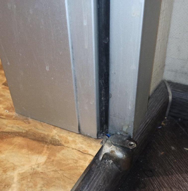

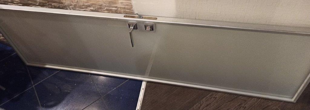

Добрый день! Около 10 лет назад мы с семьёй переехали в новую квартиру (вторичное жилье) и в этой квартире частично был сделан ремонт, в частности, были установлены межкомнатные двери. Двери металлические, с матовым стеклом.
Вот сама дверь и с ней есть проблема. О ней чуть ниже.

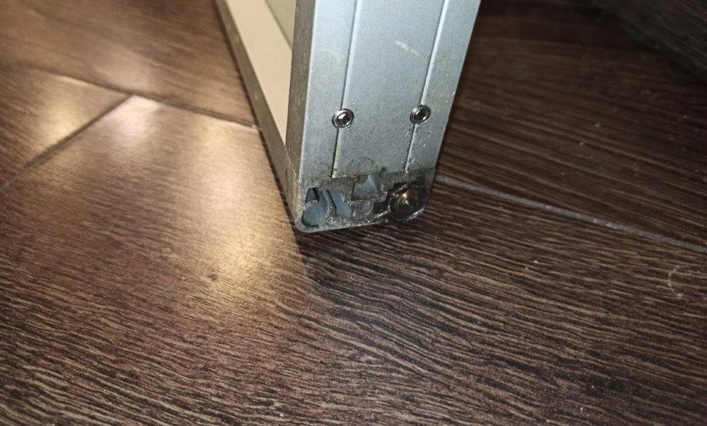

Вчера я заметил, что она как-то не так закрывается и в итоге снизу у неё отсутствовал штырь, который фиксирует её внизу в "ушке". Петель здесь нет, есть "ушко" сверху и снизу.

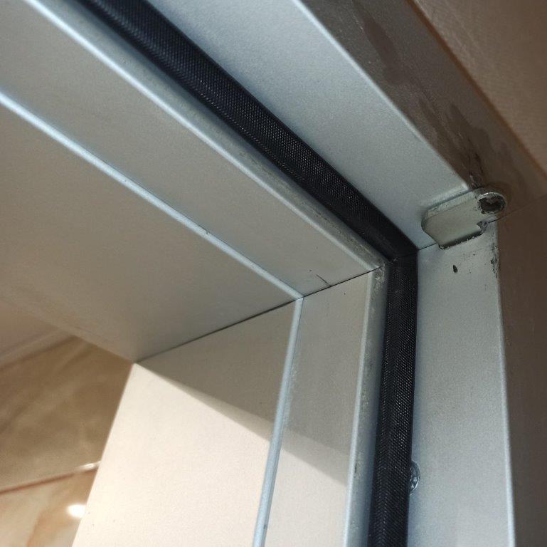

Сверху дверь в "ушко" фиксируется специальным стержнем, а что снизу - я не знаю. Были видны на полу две шайбы, а штыря никакого нет (может быть сломался?)...
Вот фото низа двери.
Подскажите, пожалуйста, как отремонтировать дверь, чтобы вернуть её на место?

ltr1951, Это торцевые петли. Штыря как такового в этих петлях нет, есть винт с штифтом который выкручивается из тела петли, над этим винтом есть дугой винт который контрогаит штифтовой винт. Аналогичный винты есть в верхней петле. Для регулировки таких петель нужен набор шестигранных ключей. Если петли не сломаны, эксцентрические восьмигранные втулки не утеряны тогда можно всё исправить.
