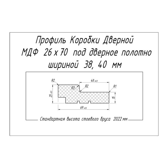

Не уследил за строителями и получил ширину проема в ванную - 65 см.Стена из гипсокартона, проем получился из стоечного профиля.Расширять проем - не вариант.Подскажите, возможно ли поставить в такой проем дверь шириной 60 см? И какую коробку для этого можно использовать?

agrig, прикрепить по периметру проёма раму из стальных уголков, а к ним уже вместо коробки крепить доборы, на которые вешать дверь.

Интересный вариант. Можно подумать. А стандартная коробка толщиной 25-26 мм (в месте двери толщина коробки 15-16 мм) не подойдет? В принципе на крепление коробки 1-1,5 см остается.

agrig написал 22.08.2026 в 16:37
Если толщина действительно 15-16 см (не видел таких),то, конечно, пойдёт.

Двери 55 см есть, но не хотелось бы. Коробку хочу такую использовать: original-574x574-fit

agrig написал 22.08.2026 в 16:54
Не вижу проблемы. Она свободно поместится в проём. Можно,наверное, между коробкой и профилем полоску резины от автомобильной камеры наклеить для амортизации. Или просто на слой силикона планки коробки клеить. Вместо силикона BV наверняка предложит MS-полимер))
А вы сами не способны взять в руки карандаш и посчитать?
Зазоры с каждой стороны полотна по 3мм надо сделать.
Ну и проем должен быть вертикальный, а не паралеграмм или трапеция.
Лазером, или отвесом проверьте с каждой стороны.
Коробка тонкая - распорок-проставок почаще.
