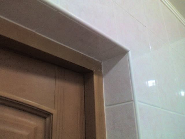

BV написал 20.05.2026 в 12:09
Проще - плитку к коробке.
Как я понимаю, имеются в иду плиточные откосы с плиткой в доборную щель: image Для меня было проще использовать фрагмент добора (полоску) и профиль для плитки:1000047684

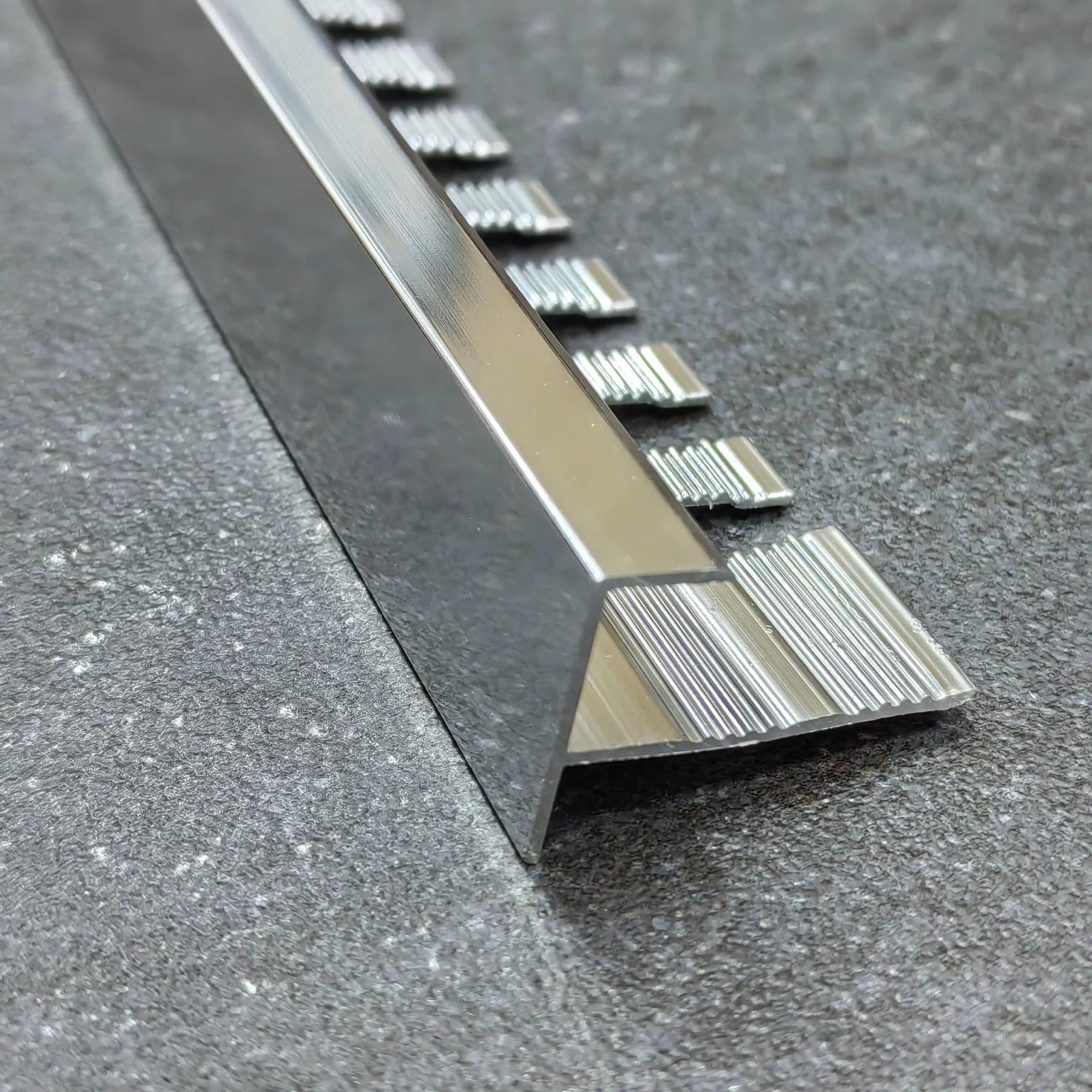

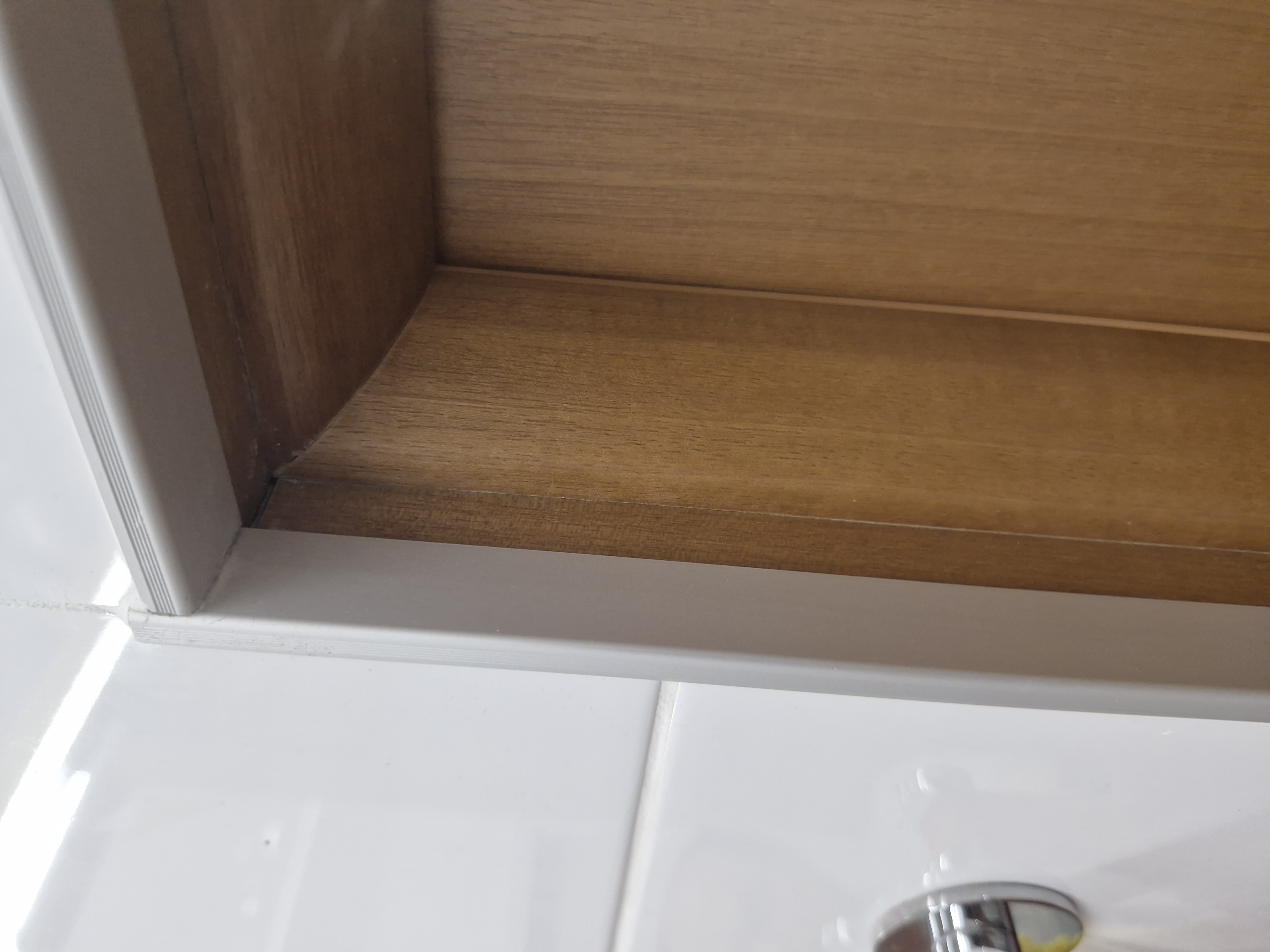

Фима1 написал 20.05.2026 в 21:32
Профиль для плитки это алюминиевый?
Да. "F"-образный:image
А добор подрезается по месту на оставшийся зазор?
Да. С запасом на паз коробки и профиль. Можно взять обрезки от доборов других дверей, края будут скрыты.
Обычно установщики дверей в самом конце приходят, когда вся чистовая отделка закончена. Таких чтобы и плитку клали и дверь ставили в одном лице сейчас практически не найдешь )
Поэтому и предлагаю вариант, при котором плиточник для оформления проёма не нужен. Достаточно положить плитку с запасом, а потом подрезать по месту болгаркой.1000047708
