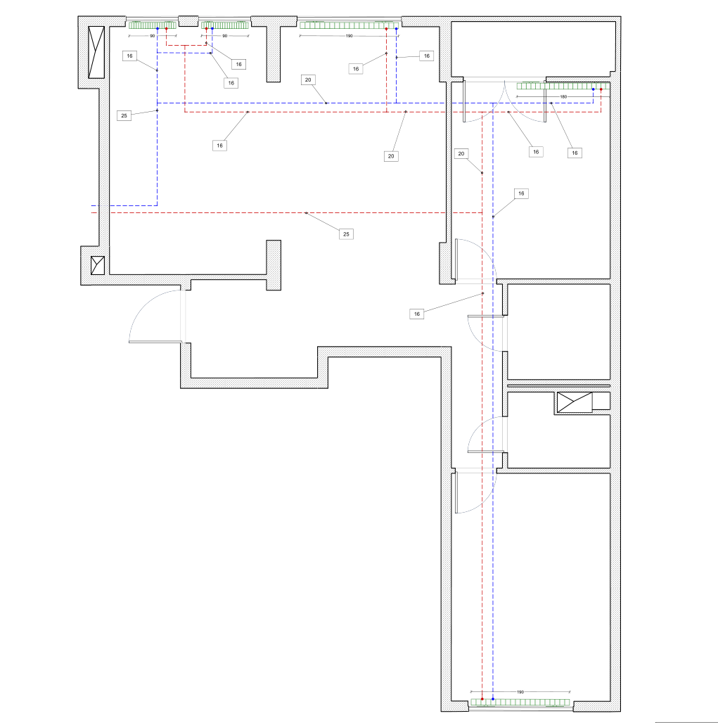

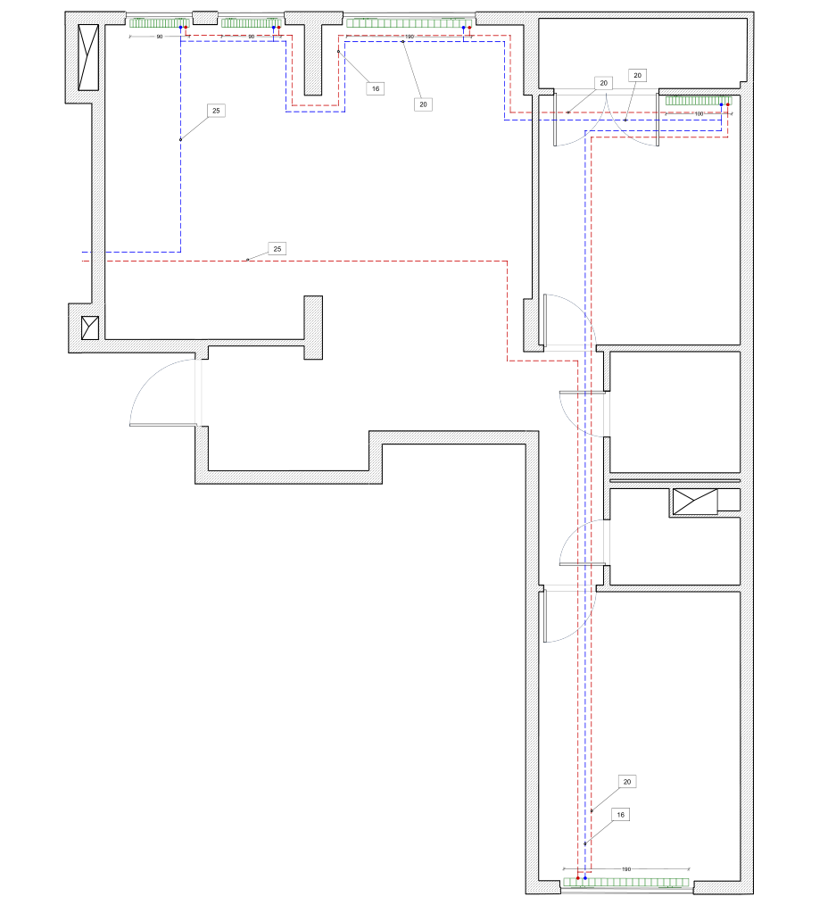

Многоквартирный дом. Вариант который был от застройщика:
На этапе ремонта все выбросили, и новые трубы предполагается расположить так: Действительно ли такое расположение допустимо и эффективность не пострадает, интересует именно два момента:
  1. это вынос тройников от радиаторов ближе к центру, в целях экономии трубы.
  2. объединение двух последних, чтобы примерно уровнять по объему с остальными.

Сделайте коллекторную. Застройщик с тихельманом просто экономит трубу
Сообщений: 140091
01.11.2022 в 13:38:33
В двухтрубка "уравнивают" преднастройки клапанов

newex, то что Тихельмана выбросили - норм. Но и гибрид на замену не особо хорош. Либо делать полноценную коллекторную двухтрубку, либо тупиковую на тройниках, но вести последовательно по всем ОП, ответвления у каждой батареи (тут с сечениями труб главное не прогадать, в начале потребуется больше, чем в конце).

BV, это понятно. Но уже остановились на этом, да и место под коллектор нет. Схема на втором рисунке рабочая ? Или все таки первый вариант лучше ?

BV, тут не понял, можно подробнее ?

Mazayac, сечения указал на схеме, вроде все учтено. Не понятно надо ли вести к каждому радиатору все трубы ? Или достаточно тройников по центру комнаты ?

С одной стороны надо ли вести 25ю в дальнюю комнату и потом возвращается 20й как у застройщика ?? При этом теряя теплоэнергию отдавая ее полу. Или можно обойтись тройником по центру как на второй картинке.

newex написал: Или можно обойтись тройником по центру как на второй картинке.
Как понимаю, не для себя делаете. А тройник этот, по центру испытает всю силу теплового расширения 25-й трубы.

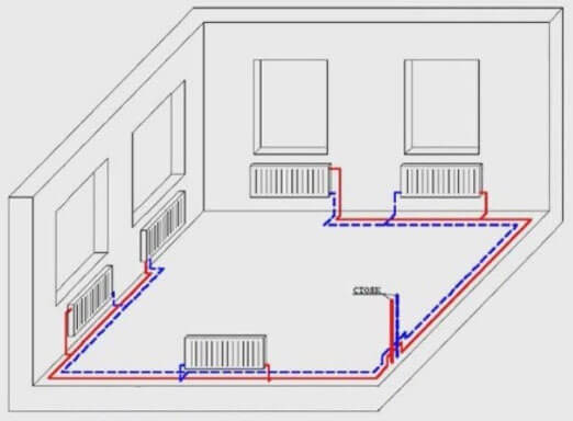

newex, ничего ниоткуда не надо возвращать! Две трубы ведёте по периметру квартиры (ну или от радиатора к радиатору), первую половину тянете 25 трубой, последнюю - можно уже 20. Для каждого радиатора от этих труб делаете через тройники отводы трубой 20 мм.
Всё что в стяжке - обязано быть в гофре или теплоизоляции для свободных температурных деформаций труб.

cineman, делаю для себя. Вариант на первой картинке мне кажется более правильным. Но сантехник предлагает такой вариант (вторая картинка) как более экономичный при таком же функционале. Вот меня смущает вопрос есть ли необходимость тянуть 25ю трубу в дальную комнату и возвращается 20й как на первой картинке.
