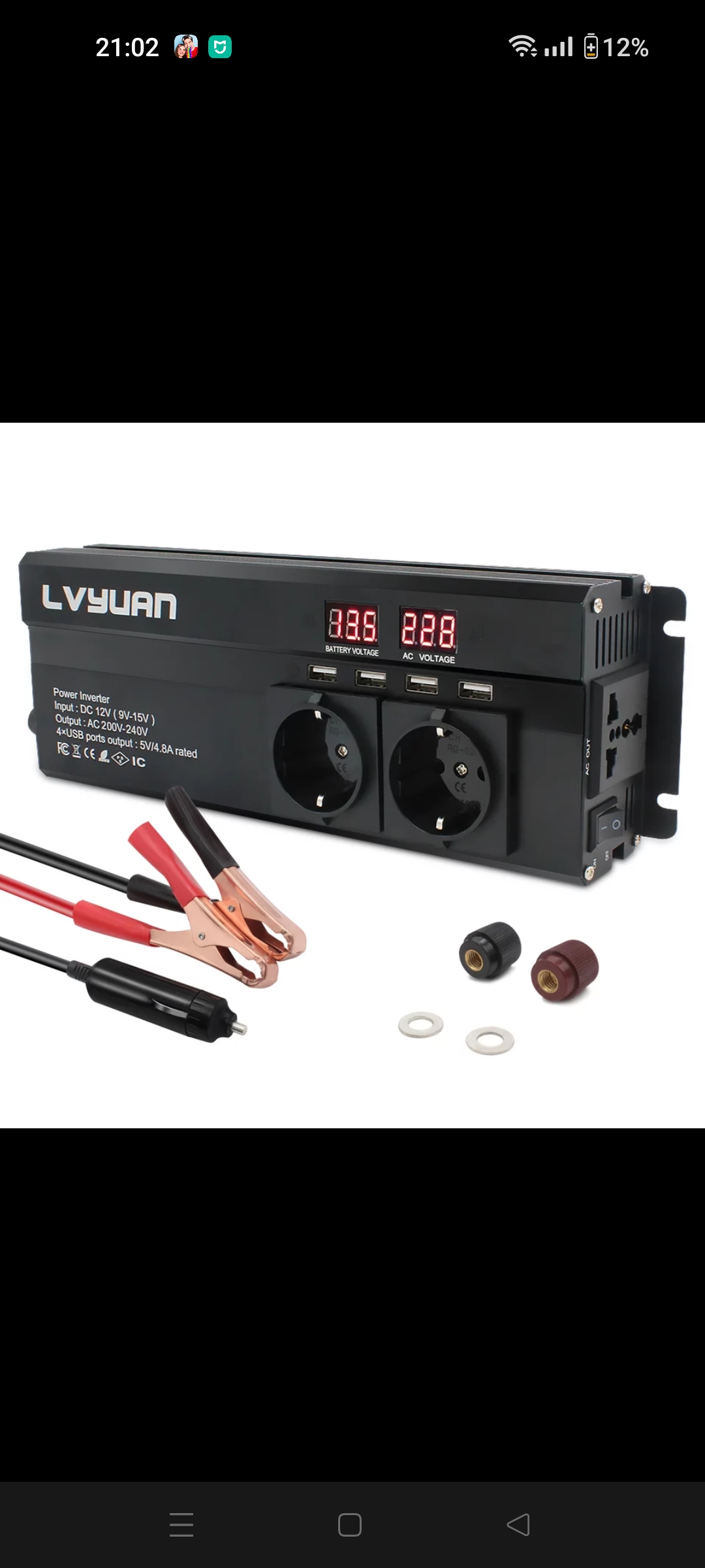

Всем привет встал вопрос если зимой отключат электричество то газовый котел естественно встанет, есть инвентор с 12 на 220 фирмы Lvyuan, котел navien deluxe s. Нужен ли стабилизатор напряжения, если да то какой? P.s скачков напряжения в принципе не было замечано.

Преобразователь и так стабилизирован

BV, просто у продавца этого преобразователя в списке устройств зачеркнут насос, а в котле насос есть!

Parkan011, при работе от инвертора немного поменяется звук насоса, не критично, на напоре и производительности никак не скажется
Но этот преобразователь 12-220 сам не переключится, а в ручном режиме не всегда возможно
Нужен бесперебойнок, а не инвертор, как правильно написано выше.

BV, зачем мне бесперебойник? Если у меня есть новый АКБ от авто и инвентор.

Parkan011, потому что придется караулить момент отключения и руками переключать котел. Бесперебойник ставится в разрыв провода питания котла - есть сеть - питается от сети, пропало напряжение - автоматически переключился на ИБП.
Но как вариант можно взять зарядник 12 вольт с автоматикой защиты от перезаряда акка и включить последовательно сеть-зарядник12V-инвертер-котел. Но зачем?
