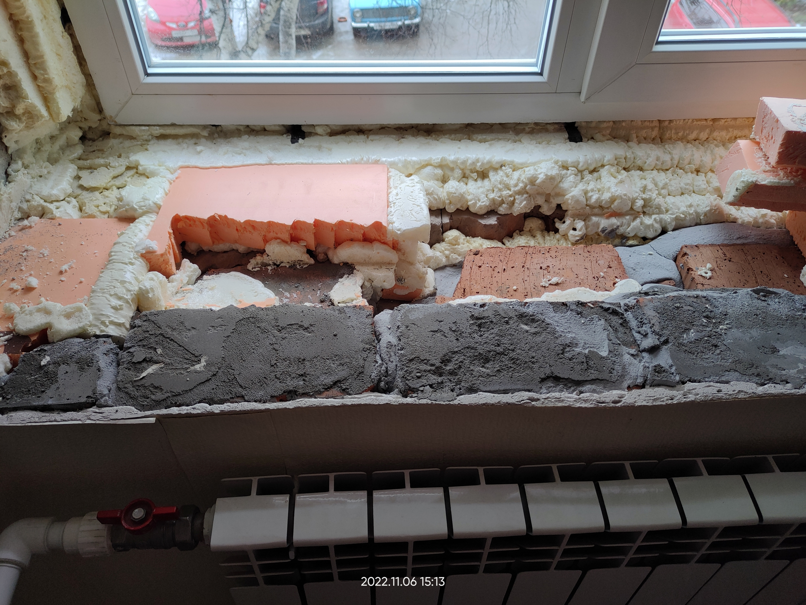

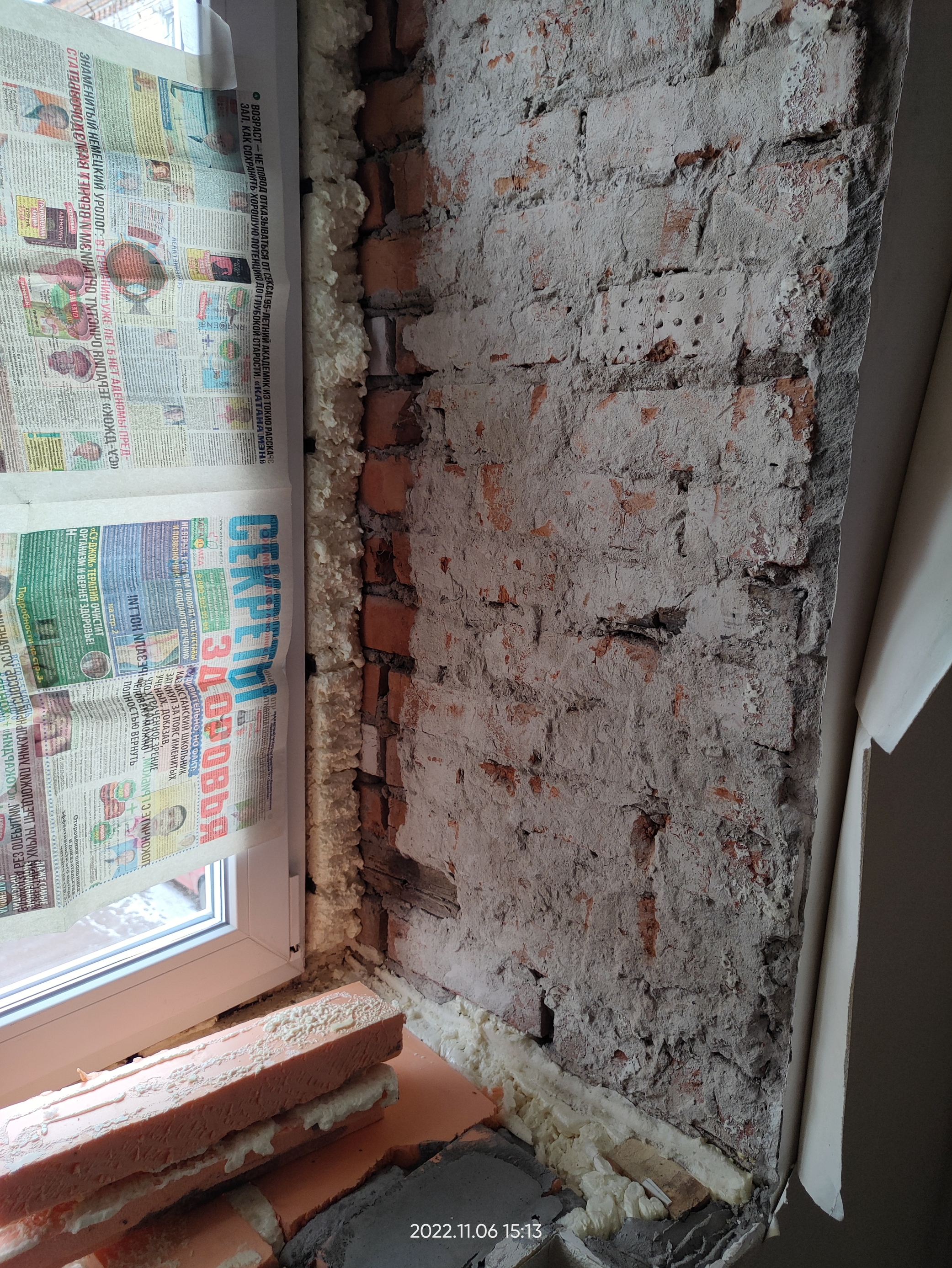

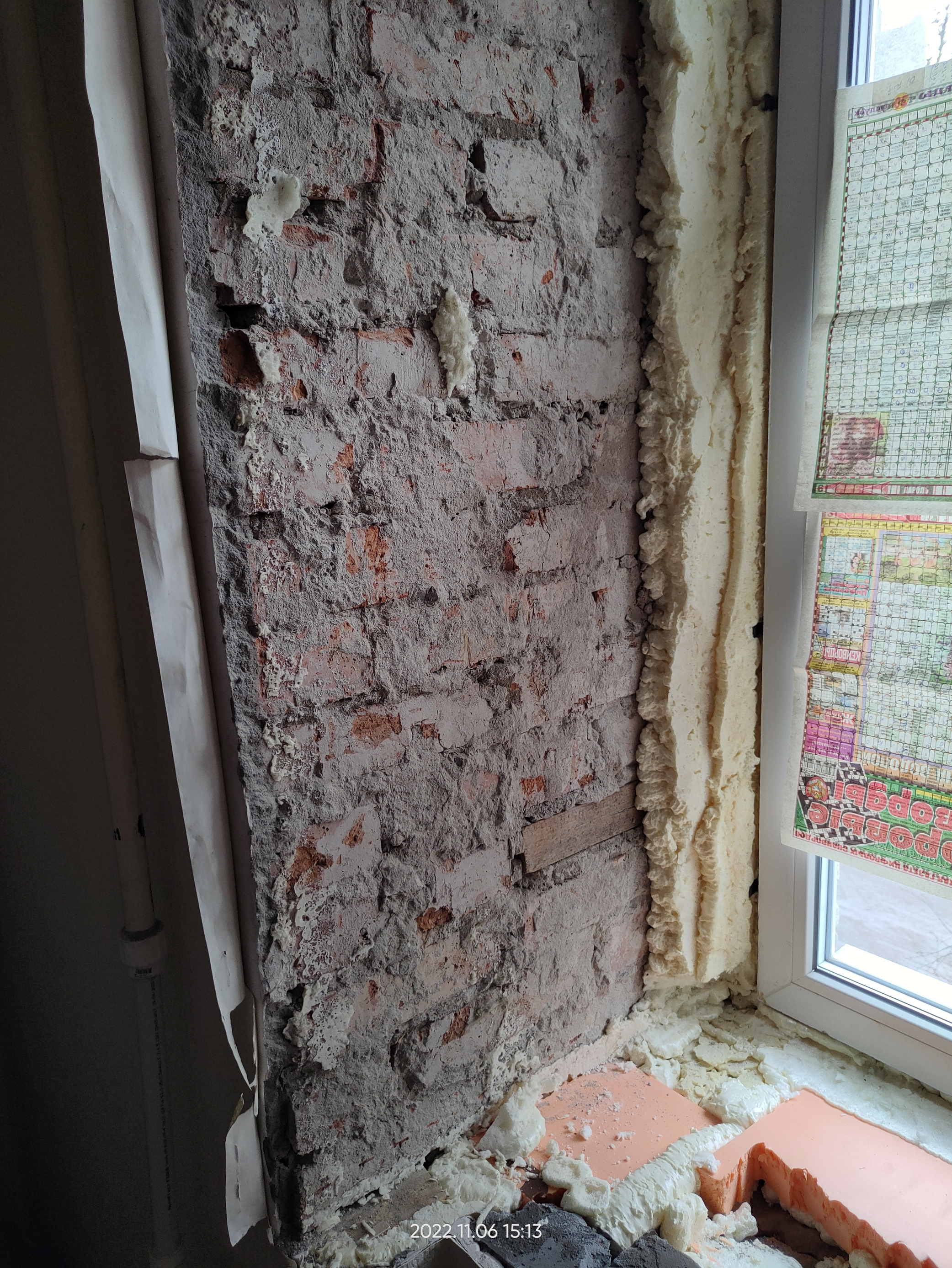

Добрый день, мастера оконщики! Краткая предыстория... Окно устанавливал сам, по неправильным замерам замерщика.... В результате окно изготовили меньше чем надо и получились огромные швы пены по бокам. Прошло пару лет и примыкания откосов к окну потрескались и из них начало дуть. Т.к. сейчас решил до НГ сделать косметический ремонт в комнате, то решил заодно разобраться и с окном. вчера убрал откосы и подоконник. вот такая картина там, фото прикладываю. Не пойму откуда дует. Пены не жалел когда ставил. Думаю замазать все щели между кирпичей раствором и под откосы положить пенопласт. поможет?

Понять - рукой, или тепловизором.

mpmaks90, почему думаете что дует? В какой области проема?

Откосы заштукатурить, может вполне дуть сквозь щели в кладке.
