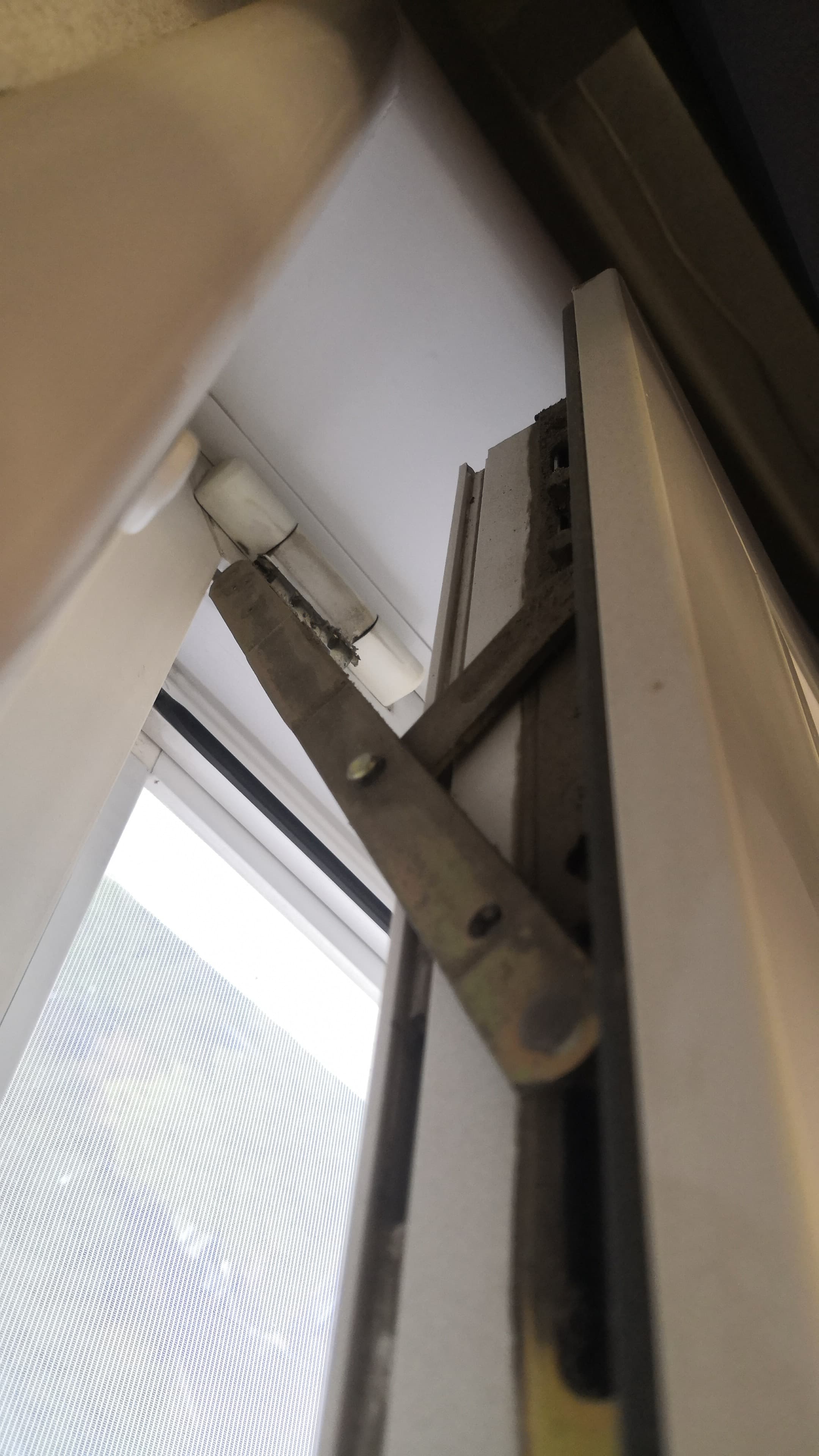

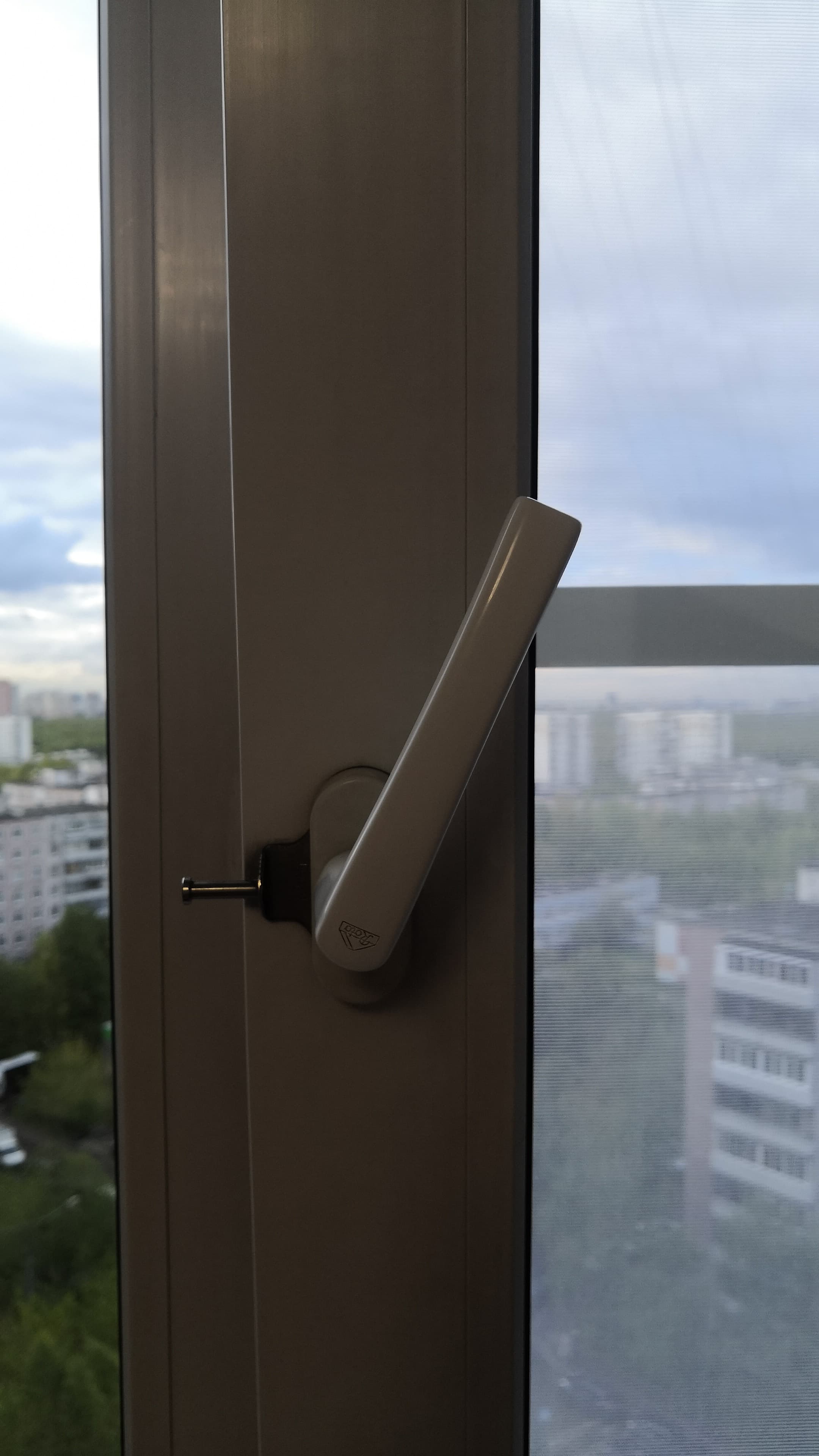

Откидная створка открывается в некорректном положении ручки. Причём ручку можно после открытия довернуть до вертикального положения спокойно. WhatsApp Image 2025-05-12 at 18.57.57 Должна же быть строго вертикально вверх. Постарался сфотографировать все узлы. Где может быть поломка. Устранить смогу только сам. WhatsApp Image 2025-05-12 at 18.58.34WhatsApp Image 2025-05-12 at 18.55.49WhatsApp Image 2025-05-12 at 18.57.24

Flethgin, смотрите, где ответки механизма закреплены.

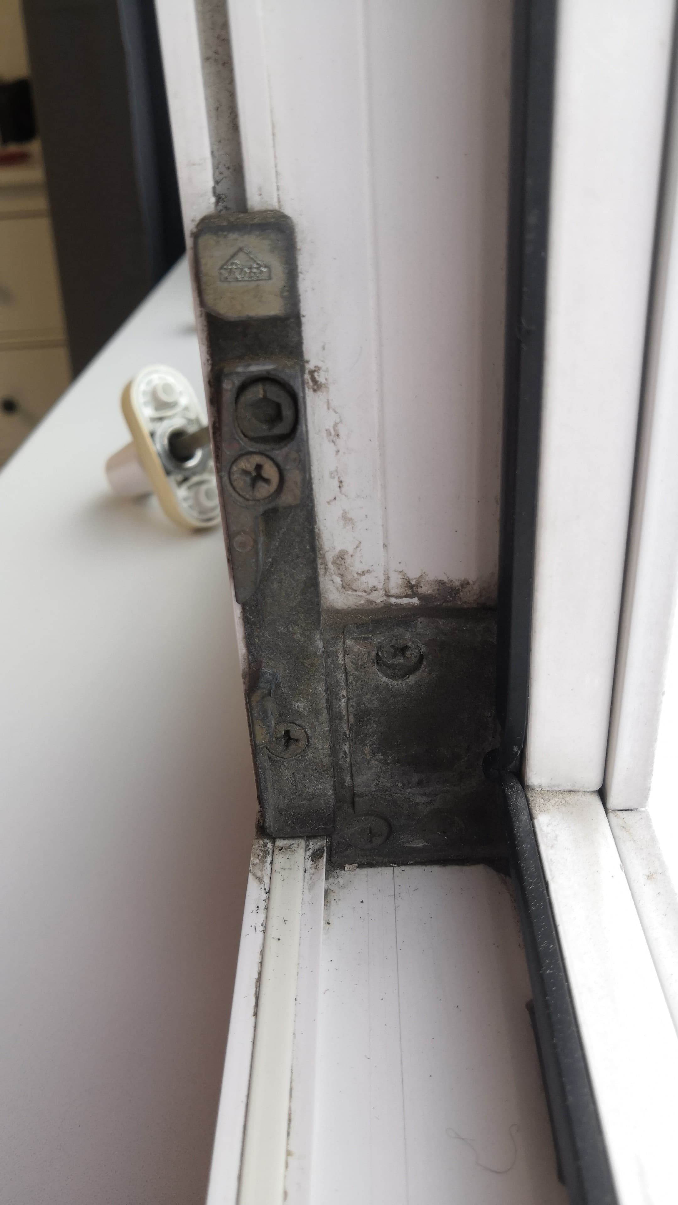

Эти?

Flethgin, это механизм. Зацепы-ответки на раме.

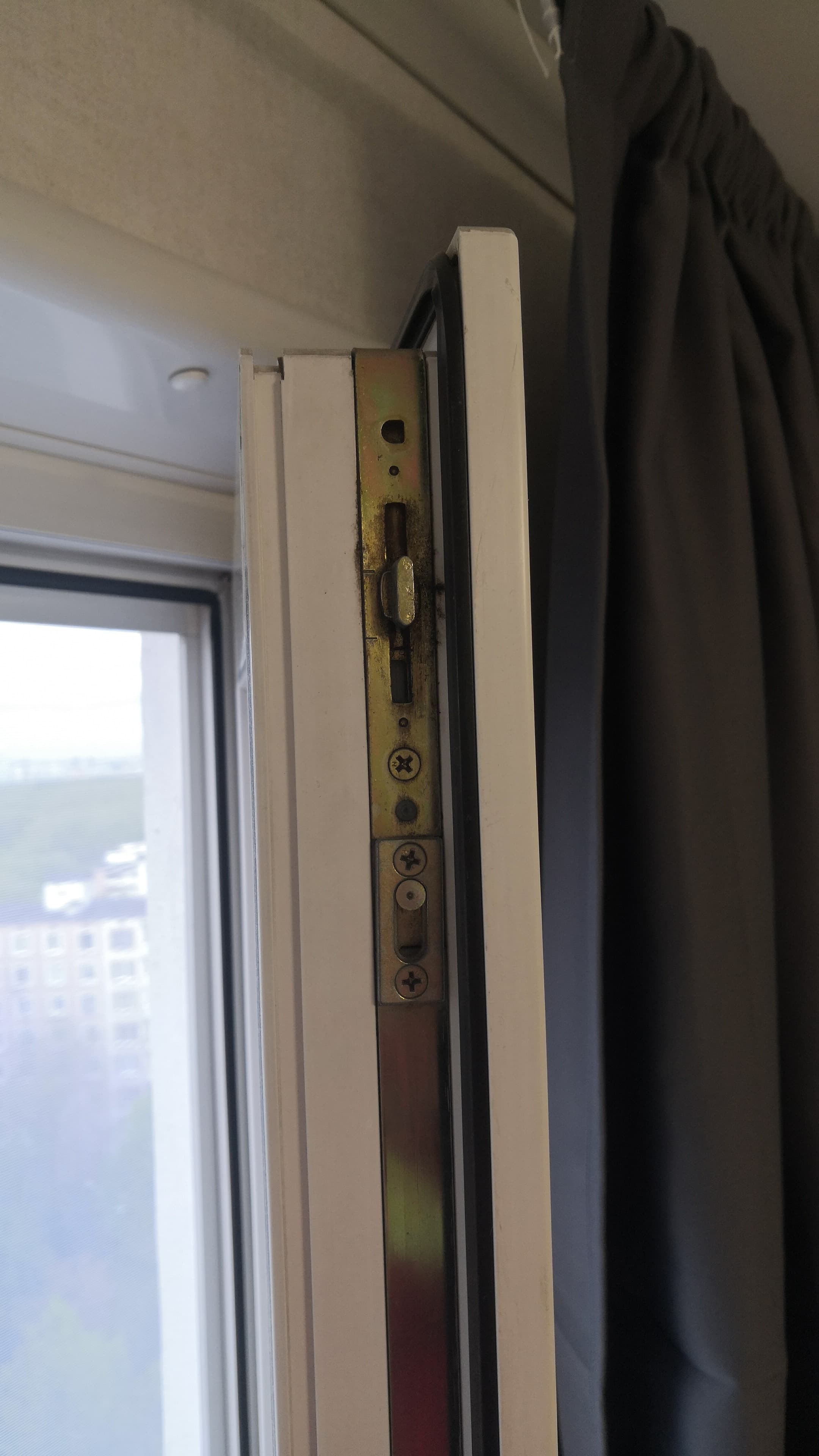

Эти?

Flethgin, ну да. Но тут вроде порядок. Возможно нужна регулировка механизма на створке. Я не спец по механизмам. Наверное имеет смысл к спецам или подождать тут их ответа.

первое что попробуйте , поднять створку в нижней петле.

Т.е. она просела от времени и ей чуть чуть не хватает, чтобы один из фиксаторов вылез из паза?
Аналогичная проблема на всех поворотно-откидных створках в доме. 4 штуки.

очень возможно

Ну вообще даже такая услуга была. Через год после установки приходил мастер и приподнимал. Раньше было бесплатно в рамках обслуживания.

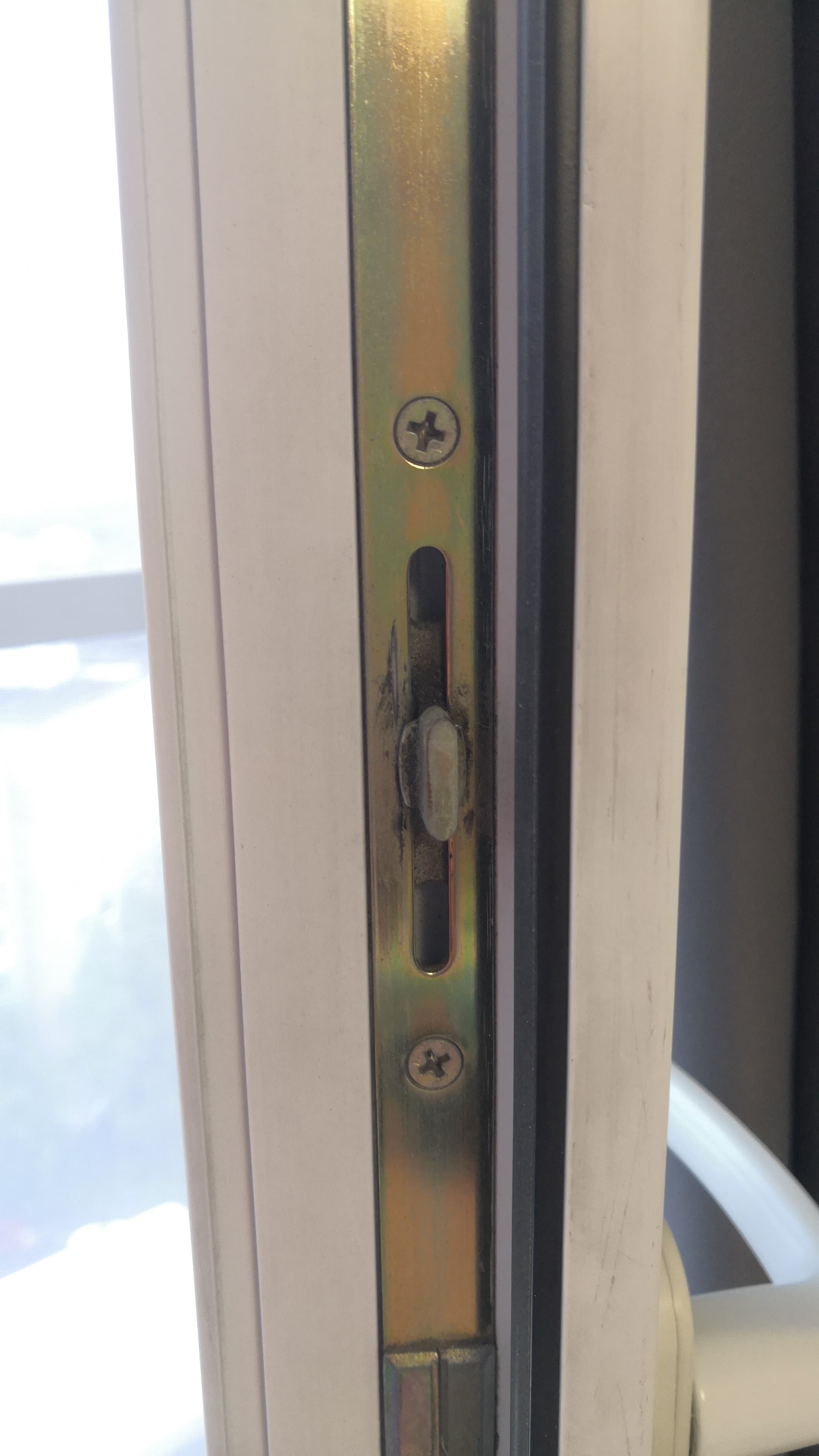

Доброе утро. Окно winkhaus не открывается. Ручка не поворачивается ни в положение форточка, ни в положение открыто. Во что-то упирается. Нашел причину: блокиратор ошибочного открывания окна не до конца нажимается. Окно не открывается пока на блокиратор не нажмёшь (просовываю лезвие канцелярского ножа и дожимаю блокиратор) Блокиратор такой DV005-skiz_WINKHAUS_activPilot_Comfort_Fehlschaltsicherung_FSF_Einbaudetail_0как исправить ( отрегулировать)?
