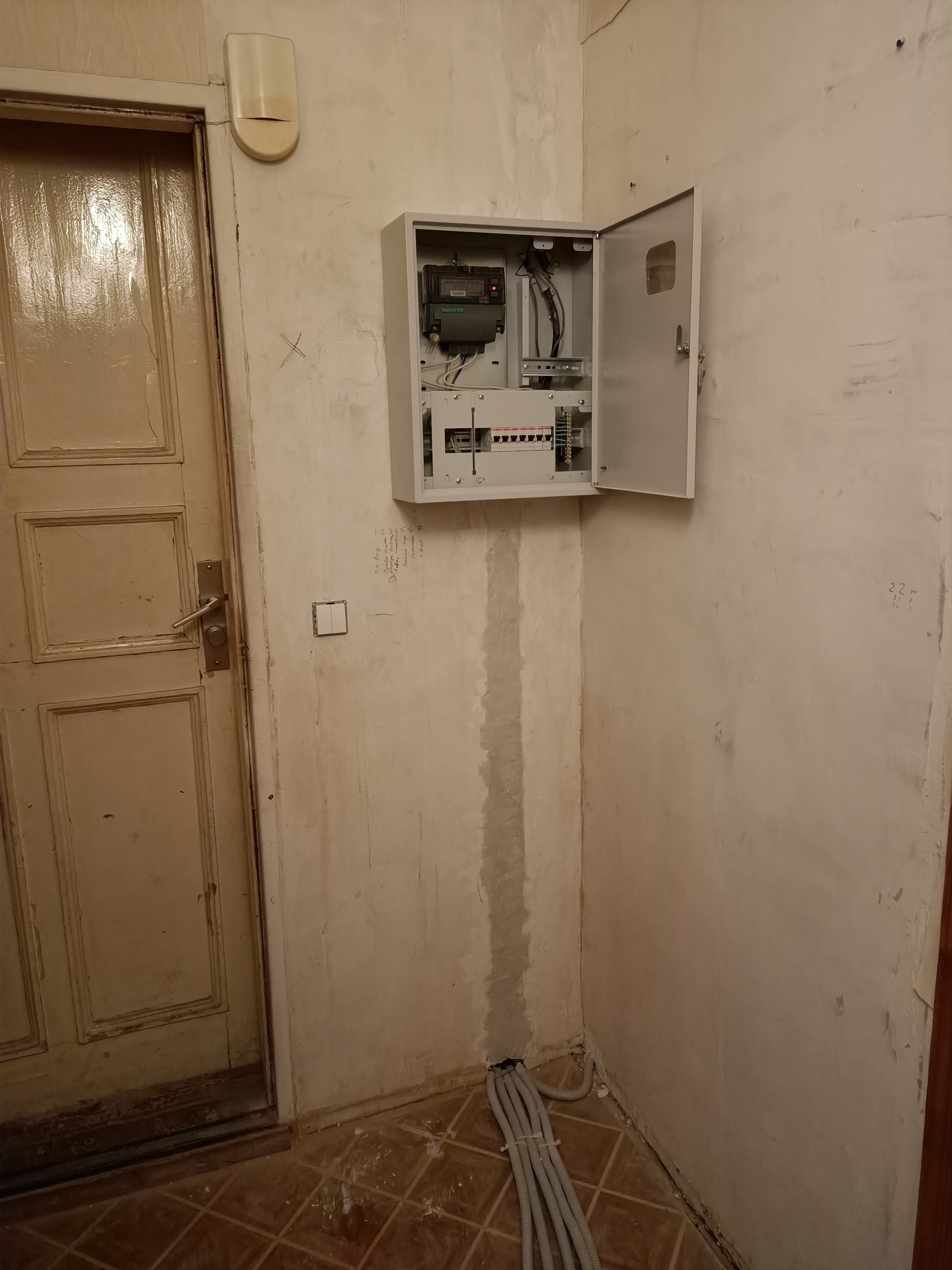

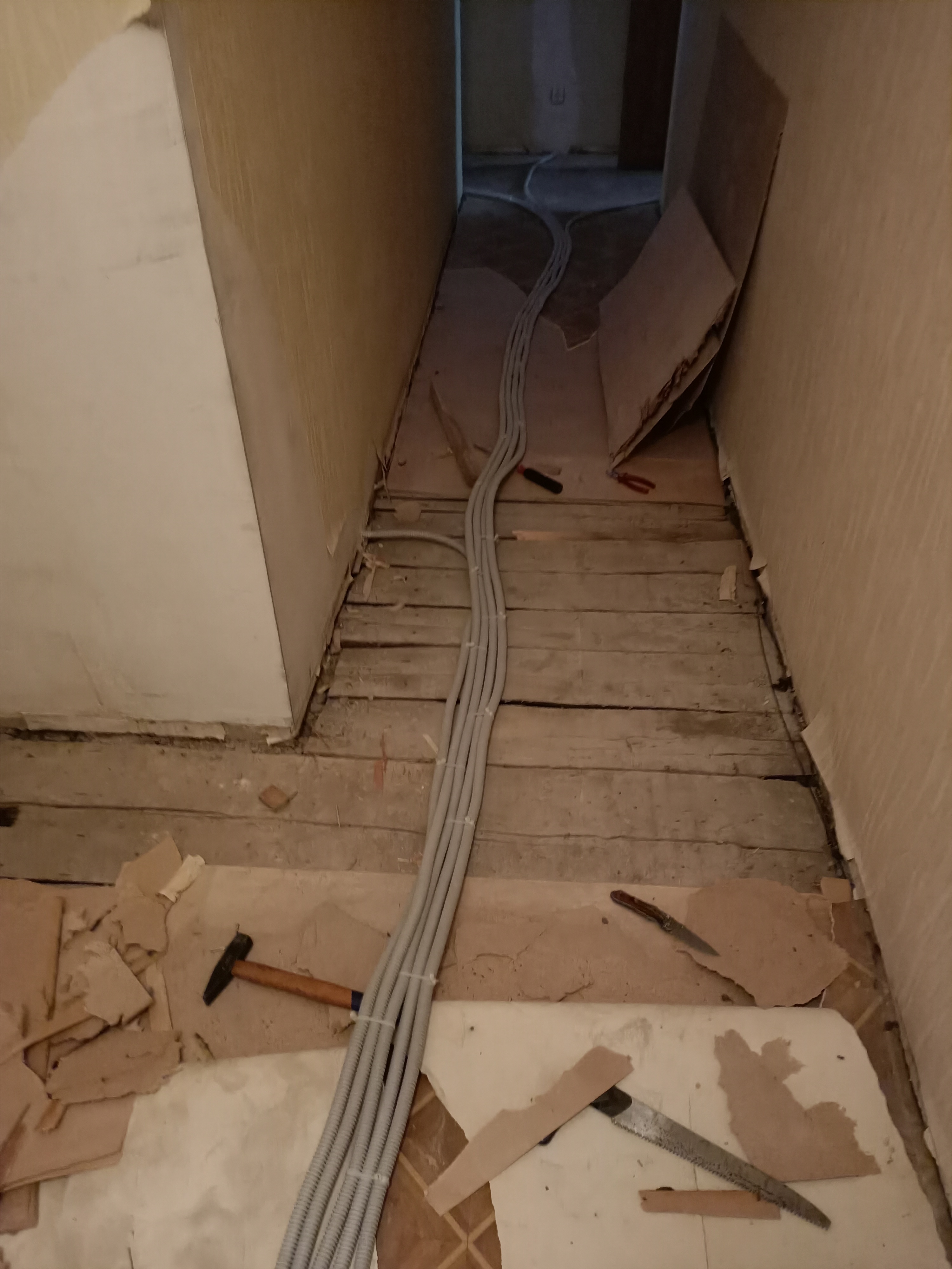

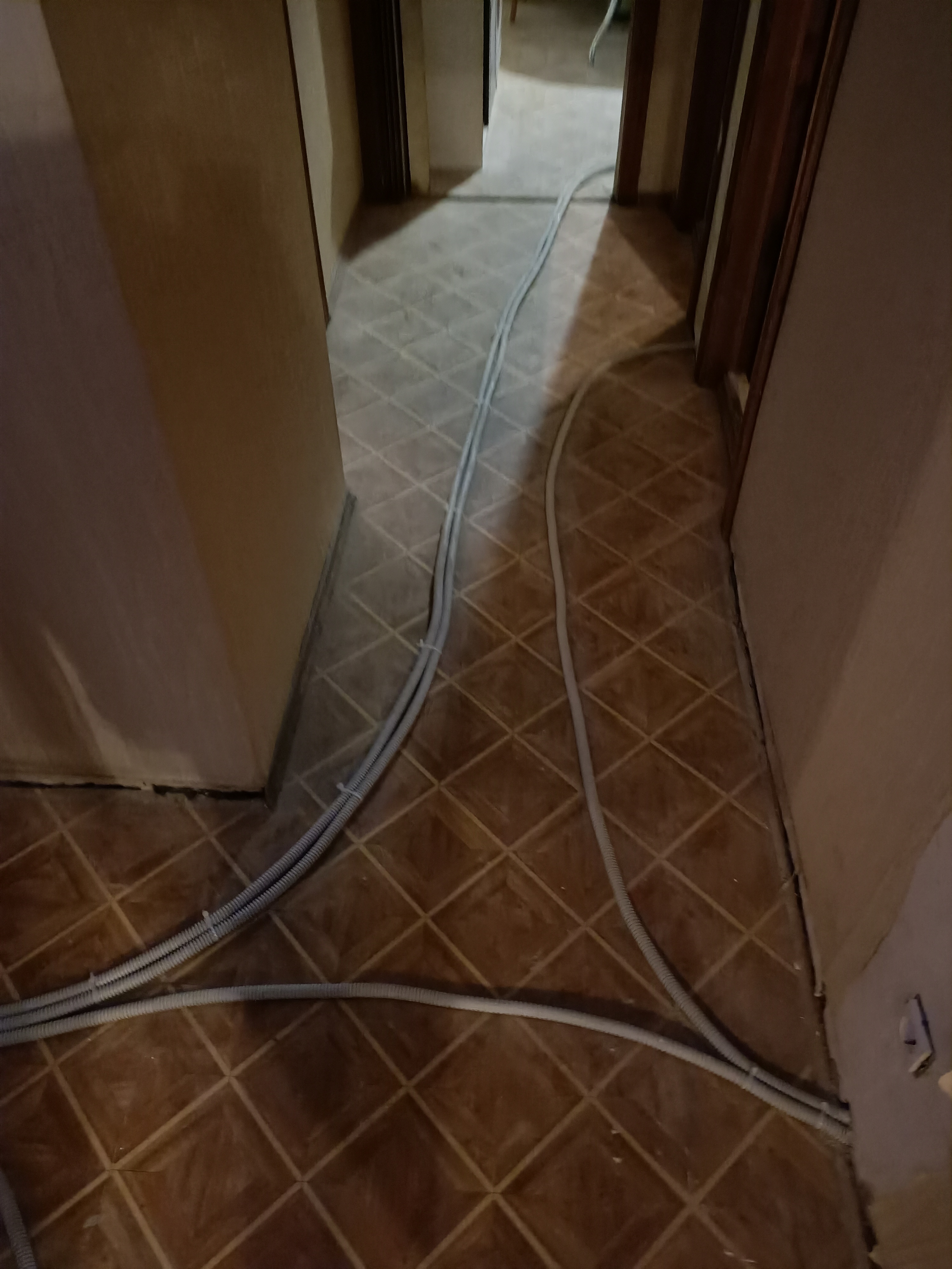

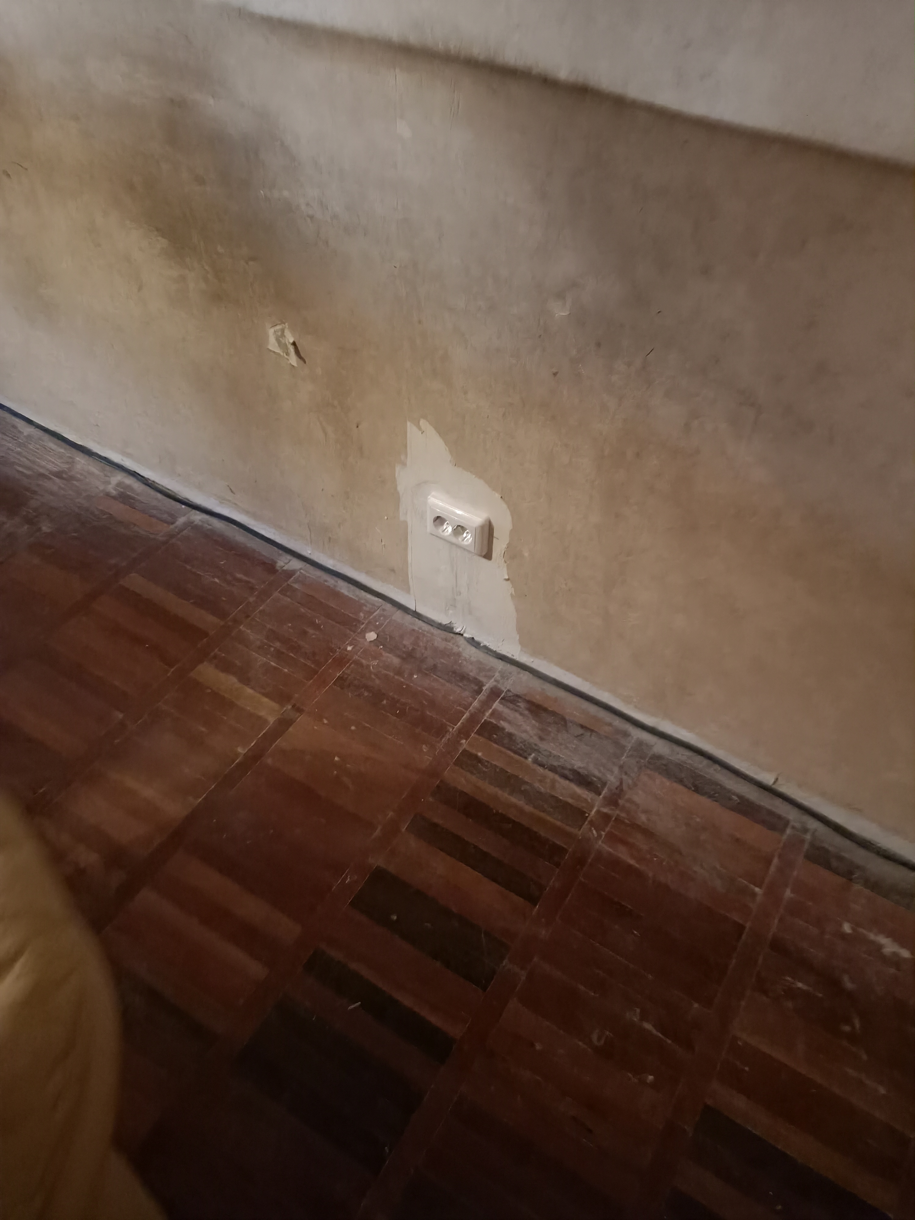

Всем привет. Заменил с помощью мастера старую проводку в сталинке. Сказал что хочу вести под полом т.к. не хочу натяжные потолки. Поэтому электрик сделал на полу в ПВХ гофре в коридоре и кухне. Договорились что я под пол буду сам убирать. В остальных комнатах кабель идет над паркетом, там спрячу под плинтус.

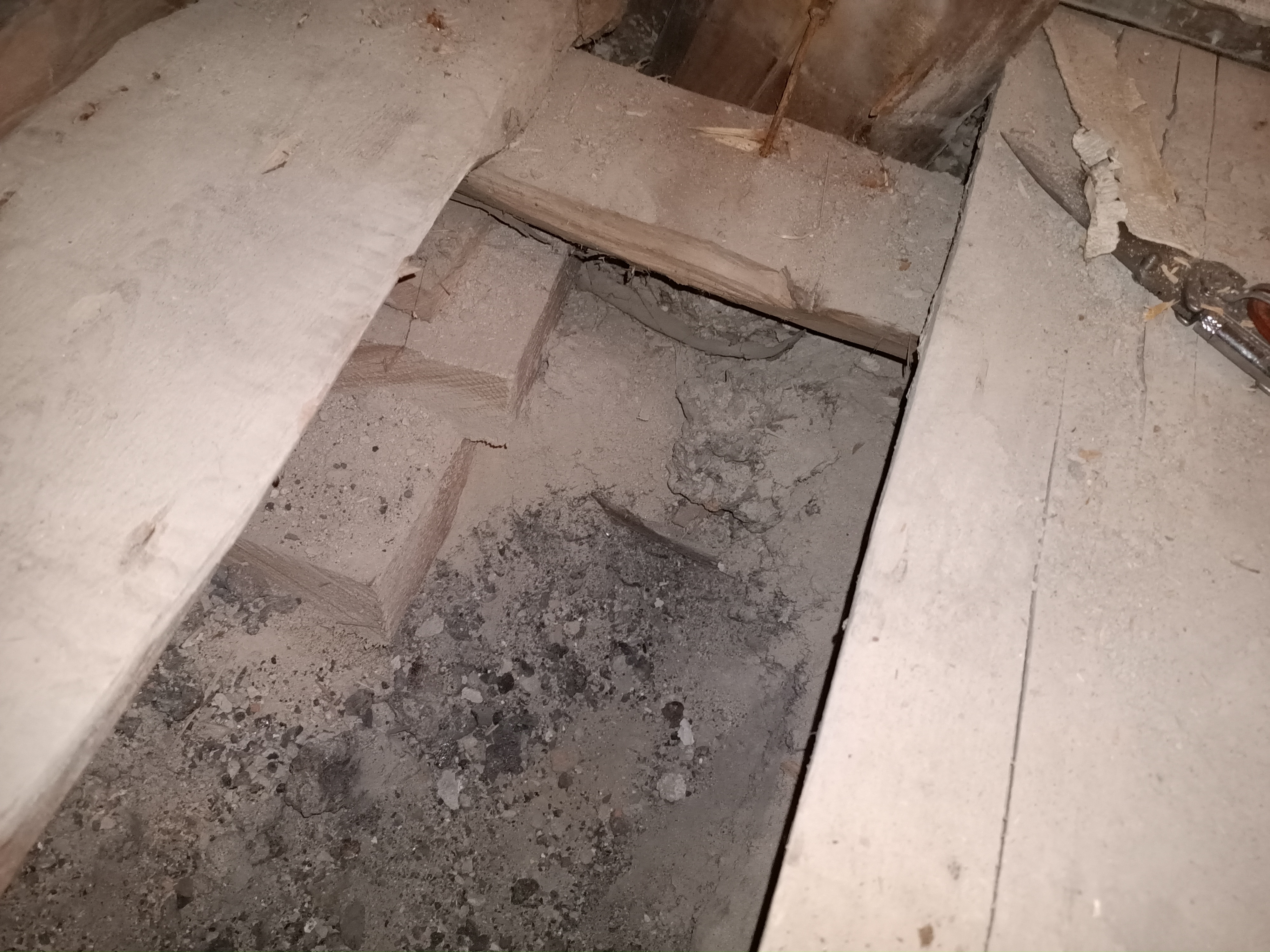

Ну и включил мозг и задумался я на сколько это "хорошее" решение уже когда начал смотреть что у меня за пол, и там лаги. Подскажите, допустимо ли все же разобрать пол и положить ПВХ кабели под доски на текущий строймусор?

soniccat написал: Поэтому электрик сделал на полу в ПВХ гофре в коридоре и кухне. Договорились что я под пол буду сам убирать.
Такого извращения я еще никогда не видел
soniccat написал: Ну и включил мозг
поздно вы начали думать
soniccat написал: В остальных комнатах кабель идет над паркетом, там спрячу под плинтус.
по горючему основанию скрыто...
soniccat написал: Подскажите, допустимо ли все же разобрать пол и положить ПВХ кабели под доски на текущий строймусор?
и горючее будет над кабелями?
Ну что мешало сделать также как обычно и было сделано в сталинках - в бороздах в штукатурке по стене в 20 см от потолка?
А ящика для щитка побольше не нашлось?
И похоже мастер сильно устал удлинители по полу раскидывать - даже на УЗО в щиток сил не нашлось....

Я все понимаю, но почему демонтаж пола не был произведен до электрики?

Меня больше интересует, какой такой пол будет поверх старых досок, учитывая, что на них лежит ПВХ гофра? Неужто стяжка? А под деревянный пол проводку замуровать, без возможности инспекции - это сильно. Наверное, чтобы не видеть, как мыши грызут кабеля.

Тэк, в общем надо переделывать, ну ок...
попробую так тогда как выше советовали "в бороздах в штукатурке по стене в 20 см от потолка"

ВТБ!, можно. Но не в этой конкретной клинике :) Здесь - уложить на мусор полосу любого раствора 2-3см (шуткатурка любая цементная или гипс, плитклей, и тд - остатки, или что дешевле), придавить в нее провода (можно и снять ненужные гофры) и прикрыть полосой сверху 2-3 см. Проследить чтобы провода в гофре или без граничили с деревом только через слой раствора в 1см или более.
Ну и ящик... Я бы его заменил на что-то более квартирное... встраиваемое в стену. Провода идущие к щиту освободил от штукатурки и отсоединил от АВ - так будет проще протянуть чтобы не вскрывать ВЕСЬ пол. По хорошему здесь тянет на переделку почти всей электрики за исключением мелочей... И кто это будет делать - вопрос... И наверняка, если сохранять эти кабели (а не отправить на дачу) - потребуется наращивание концов - не смертельно, но надо иметь под рукой гильзы, клещи, клеевую термоусадку
