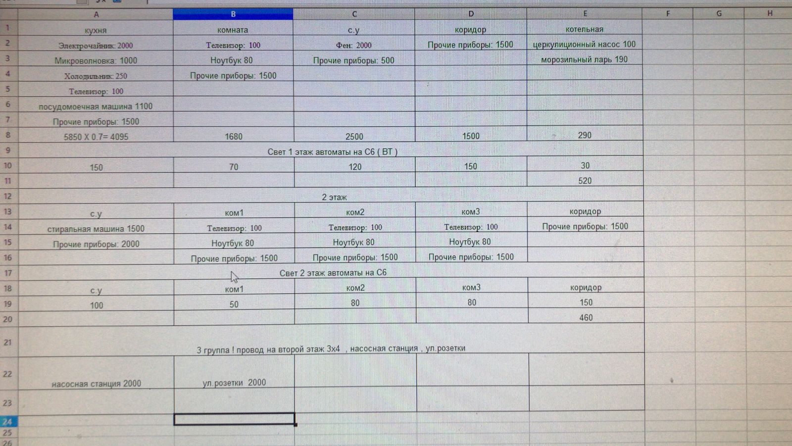

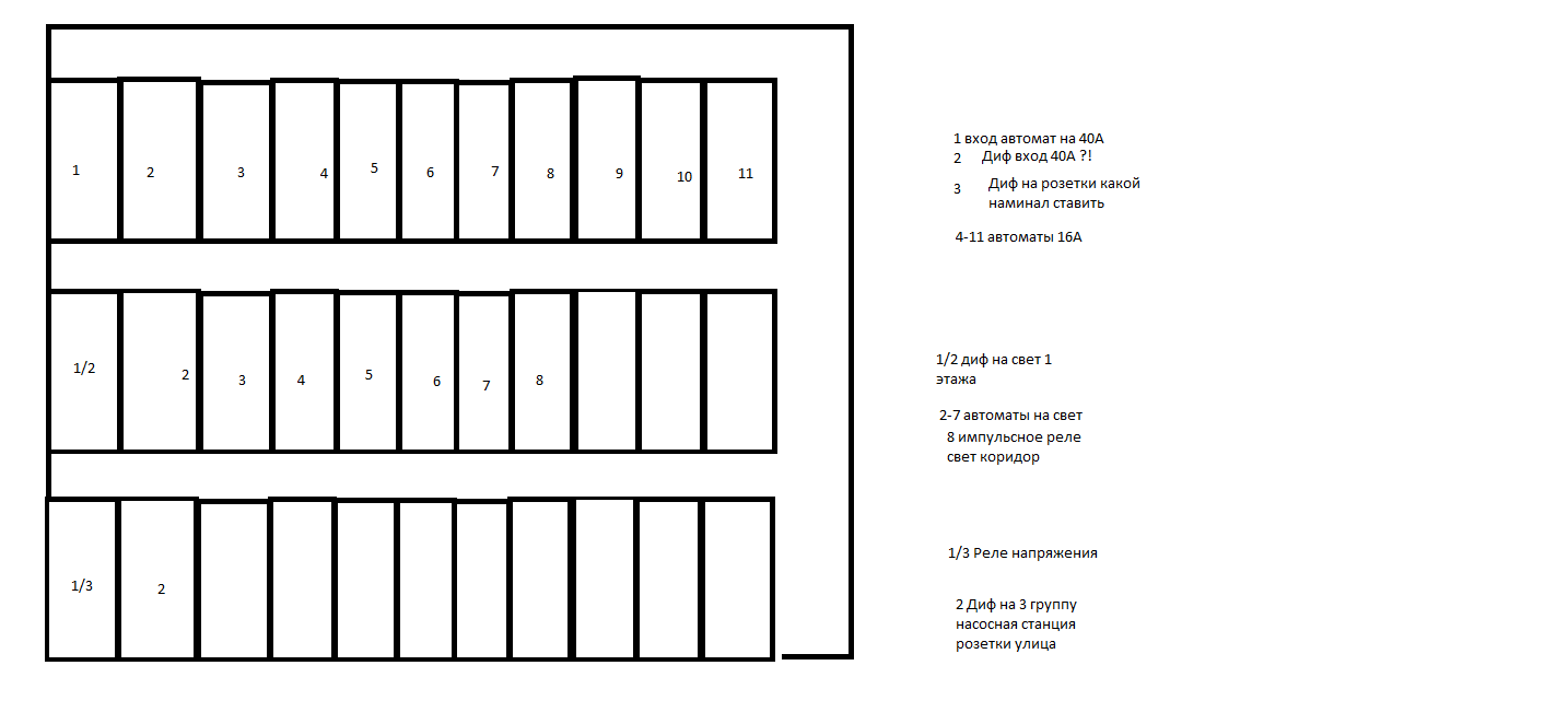

Здравствуйте нужна помощь в решении ! ( на данный момент в черновом варианте автоматы как говориться что нашёл ) , а точней хотелось правильное распределение электрощита какие выбрать ДИФ автоматы и т д . 1 вопрос какой входной автомат поставить и ставить ли к нему Узо или Диф !? со столба идёт сип провод 2х16 через проколы к нему подключается другой сип 2х16 далее хотел поставить метал ящик и двухполюсной автомат на 40А ,сип будет обжат наконечником . далее перед входом в дом будет использоваться ПВХ металл гофра , гильзы Гам , и переход на медь 2х10 с вводом в дом. 2 вопрос какой автомат поставить уже в доме, тоже на 40 ? только уже на медь.
фото на данный момент щитка. верхняя группа розетки 1 этажа , на кухню провод сечение 3х4 и переход на 3х2.5 на остальные розетки в комнаты и т д 3х2.5, какой и можно ли поставить 1 диф на 1 группу розеток или нужно делить кухню и остальные помещения? 2 группа. освещение тот же самый вопрос какой диф лучше поставить и можно ли один на всю группу ? 3 группа. один автомат общ. на второй этаж 4кв.в щиток. какой поставить наминал на данный провод? второй автомат на насосную станцию, 3 автомат уличные розетки . нужен совет по диф автоматам и как правильней собрать ящик. p/s играет ли роль на мой вопрос распред коробки скрутка - пайка. использование wago только на освещение в распред тоже скрутка - пайка. Расключение щита через кабель пв3

AllHate, 1)при переходе на медь достаточно воспользоваться только прокалывающими зажимами. Это - первое, втрое-металлорукав применять запрещено Если проход через чердак или деревянную стену, то только в металлических трубах. 2) То каким образом применены трехполюсные автоматы, полный изврат и идиотская фантазия. И не надо показывать щит, который совершенно не понятен, куда, что и как. Отрисовывайте схему, тогда и появится предмет для обсуждения.

dokar написал: AllHate, 1)при переходе на медь достаточно воспользоваться только прокалывающими зажимами. Это - первое, втрое-металлорукав применять запрещено Если проход через чердак или деревянную стену, то только в металлических трубах. 2) То каким образом применены трехполюсные автоматы, полный изврат и идиотская фантазия. И не надо показывать щит, который совершенно не понятен, куда, что и как. Отрисовывайте схему, тогда и появится предмет для обсуждения.
dokar, dokar, через стену в любом случае будет использоваться ( труба не менее стенки 3 мм )
а на второй вы наверно плохо читали тему это черновой на данный момент и спрашиваю у знатоков как правильно его собрать и какие автоматы закупить ! сейчас в дом из сип панелей заходит на прямую Сип провод и идёт в щиток ! ( хочу избавиться от алюминия в деревянном доме) что в щитке вам не понятно верхняя группа это розетки первого этажа на 16А автоматы и один 25А который идёт на кухню провод у него 4 кв с переходом в распайке на 2.5 Мне нужен совет какие Диф автоматы по мощности поставить на 1 группу Розетки и хватит ли одного !? на вторую группу свет какой поставить 16 - 32 диф ?!

MaSeVi, Здравствуйте 1 по документам 5 квт ещё старые документы аля 00 годов ! 2 получается на улице в метал ящике ставлю двух полюсной на 40А и авдт на 40А ?! 3 уже весит Сип по воздуху я как понимаю бронированный это если в земле прокладывать , заземление одноштыревое около дома ( проверено работает ) 4 на участке теперь 2 дома старый назовем так и новый который строиться к старому дому идёт трасса Сип провода к нему я и цепляюсь проколами и веду в новый дом Сип ! ( отдельный столб ставить не целесообразно и т д ) 5 почему нельзя с большего сечения переход на менее сечение в распред коробках ?! этот провод закладывался когда не было газа в доме и использовалась электропанель ! на данный момент она не используются и в схеме описано какие приборы на кухне используется! 6 щит этот первого этажа и с него на второй этаж идёт провод 4кв тоже в щит только 2 этажа
7 и самый главный вопрос меня интересует, авдт - узо ставиться наминало выше как я видел на видео ! ( пример 1 группа это розетки там 6 автоматов 25+16+16+16+16+16 = какой авдт ставить по мощности на данные автоматы 32-64 ?! и так же на 2 группу свет там будет 7 автоматов 6вт 6+6+6+6+6+6+6=42 ( разве так выбирается по мощности узо или диф ?!)
на 3 группе будет автомат на 25а это провод на второй этаж в щиток ещё 1 автомат это насосная станция на 16А и розетки уличные так же на 16А

MaSeVi, так и так будет делаться всё заново вы подскажите какую мощность авдт поставить и как правильно рассчитывается она ?!
то что ящик на фото будет демонтирован но расположение автоматов останется такое же

17.11.2022 в 10:45:27
AllHate написал: по документам 5 квт ещё старые документы аля 00 годов !
Значит пока вводной 25А.
AllHate написал: получается на улице в метал ящике ставлю двух полюсной на 40А и авдт на 40А ?!
25А автомата и можно УЗО на 40А 100/300мА тип S.
AllHate написал: 25+16+16+16+16+16 = какой авдт ставить по мощности на данные автоматы 32-64 ?!
25.
AllHate написал: так же на 2 группу свет там будет 7 автоматов 6вт 6+6+6+6+6+6+6=42 ( разве так выбирается по мощности узо или диф ?!)
Не так выбирается, не смотрите видео в интернете с этой чушью: номинал УЗО есть сумма номинала всех авт. Бред воспалённого воображения с нулём здравого смысла.

3 подскажите как вышло 25 что бы самому понимать как рассчитывается 4 получается на свет 10 - 16 ДИФ ?! 5 по проводу в 4 кв из за электроплиты закладывался да ещё стоял проточный кран водонагреватель ! 6 провод который пойдет на 2 этаж в 4кв автомат как я понял из переписки 25А диф на него ставлю тоже 25А ?! , на втором будет реализация чуть другая 6 помещений до распред коробок пойдут провода 3х2.5 к нему провода розетки и провод на 3х1.5 на свет и автоматов будет 6 шт на 16А один автомат отключает и свет и розетки в 1 помещении (Диф автомат и 6 автоматов ) какой наминал ставить ?! 7 Ставить ли защиту от дугового пробоя есть ли в нём смысл нужен совет по данному вопросу ?! и возможно обойтись одним автоматом от дугового ?!
до 80 Ампер получается 17600 но сип 2х16 лучше не загружать так. а где то в пределах 15000
