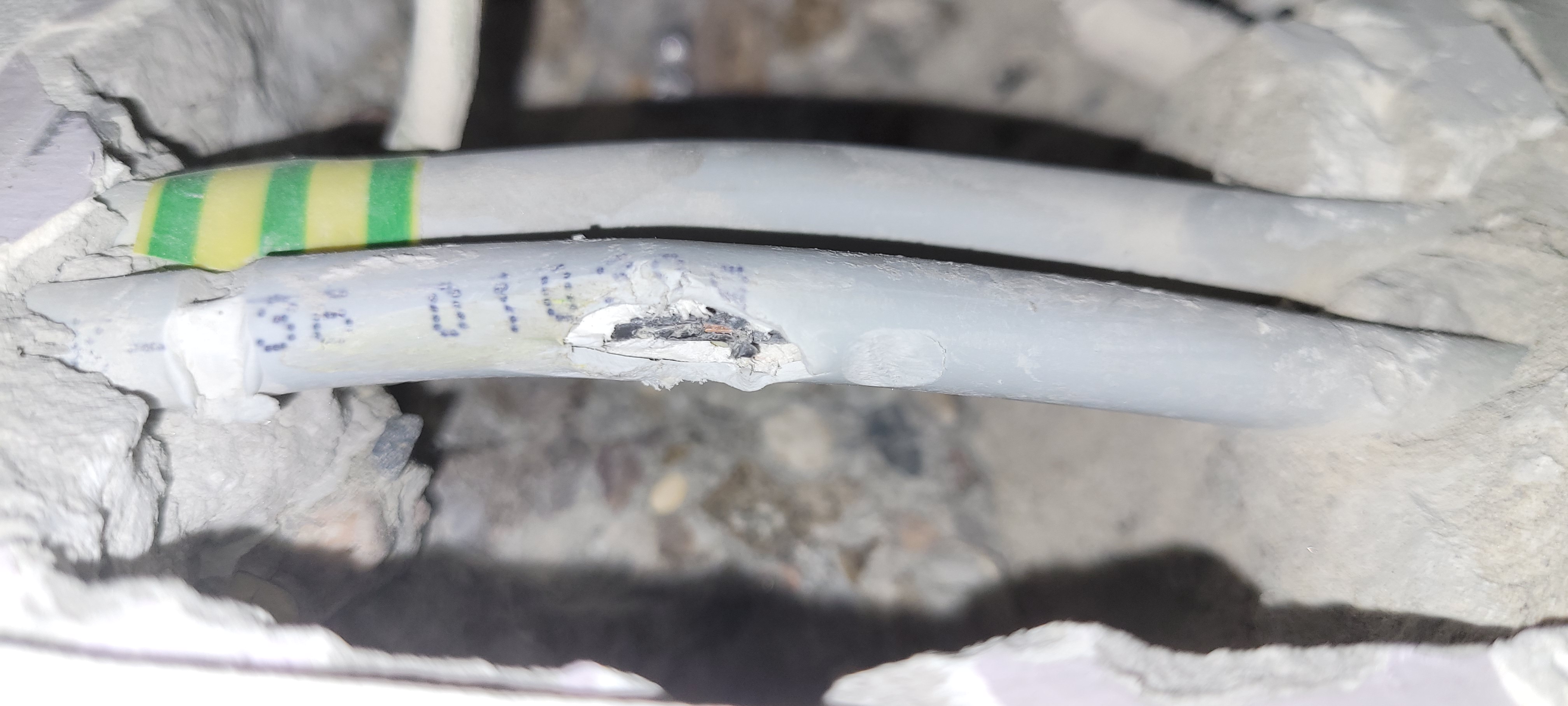

Всем привет. Подскажите, что делать в данной ситуации? Повредил кабель, который идет от выключателя до люстры
Короткого замыкания нет. Временно замотал изолентой. Свет включается исправно.
Как можно максимально безопасно и надежно исправить повреждение? Заранее большое спасибо!

yeaahhh написал: максимально безопасно и надежно исправить повреждение?
Сложно, но по электрофеншую: освобождать концы - разбивать побольше... Разрезать. Из другого куска делать петлю. Два стыка кабелей. 6 гильз. Термоусадка на гильзы, и побольше - поверх всего и оболочки.
Геморрой знатный.
Попроще... но также надежно: Освободить побольше Очистить от пыли грязи. Протереть растворителем. Втереть/вдавить в дыру и потом заделать поверх Казанским белым автогерметиком. Поверх намотать - самослипающуюся ленту типа летсар или похожую. Ну или изоленту в три слоя - не для эстетов :) Это всеж стена и вода по ней не льется...
Совсем просто, но как ни странно - надежно: обмотать хорошей изолентой (например 3M) внатяг в 3-4 слоя и забыть. И нихрена с ним 100 лет ничего не случится, даже при потопе - ну только если новый бур не прилетит :)
А для пущей безопасности - в выключателе и на люстре назначить ЧЕРНЫЙ - землей, а ЖЕЛТО-ЗЕЛЕНЫЙ - фазой, пометить соответствующей изолентой и по возможности - подписать.
Выбирайте на свой вкус :popcorn

yeaahhh, залить с помощью термопистолета.

megrad написал: yeaahhh, залить с помощью термопистолета.
и предварительно погреть феном повреждение градусов до 90, тогда затечет и прицепится получше.

Спасибо, добрые люди. А нет смысла снимать чуть больше изоляции, чтобы посмотреть, насколько сильно повреждена жила? (а может не одна повреждена..?) Или тогда бы были проблемы с включением света?

yeaahhh написал: А нет смысла снимать чуть больше изоляции, чтобы посмотреть, насколько сильно повреждена жила? (а может не одна повреждена..?)
Не нужно. Все прекрасно видно на фото. "Не очкуйте, Шурик!" (С) :)

yeaahhh написал: Спасибо, добрые люди. А нет смысла снимать чуть больше изоляции, чтобы посмотреть, насколько сильно повреждена жила? (а может не одна повреждена..?) Или тогда бы были проблемы с включением света?
yeaahhh, Коцнули изоляцию всего на одной жиле, остальное живо . Главное обеспечить, чтобы с нее во внешнюю среду не слишком утекали ляктронны , ато мадам УЗО может ругаться и срабатывать. ))) В остальном целиком присоединяюсь к коллегам.

yeaahhh, лаком для ногтей мазните и под изю

BV написал: А для пущей безопасности - в выключателе и на люстре назначить ЧЕРНЫЙ - землей, а ЖЕЛТО-ЗЕЛЕНЫЙ - фазой, пометить соответствующей изолентой и по возможности - подписать.
Термоусадкой даже вернее.
