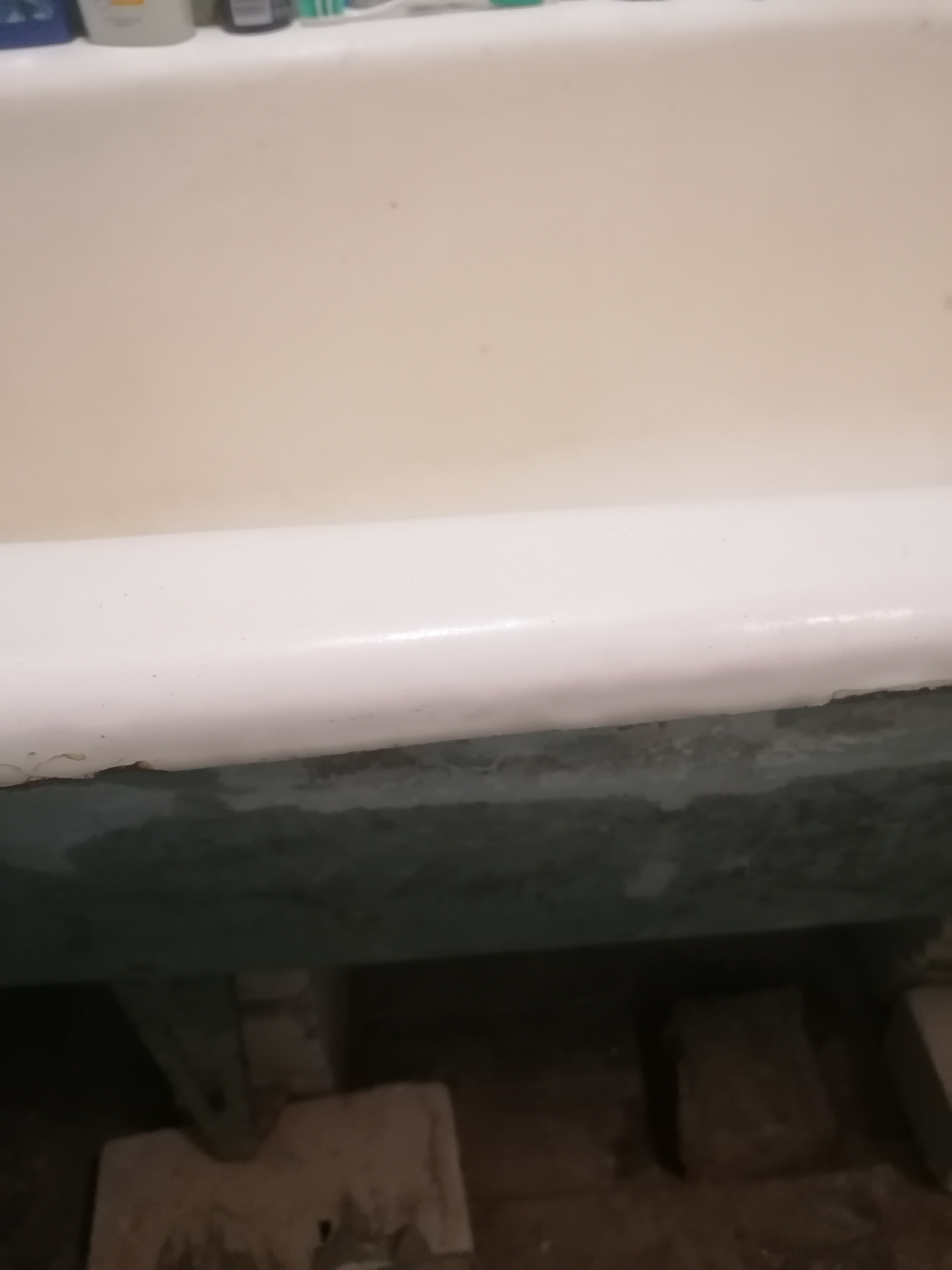

Привет. Выравниваб стены в ванной комнате гипсокартоном. Края ванны как бы полу круглые, поэтому хочется напустить на них плитку, а может и гипсокартон. Возможно это сделать? Что будет с краем гипсокартона, если он ляжет на ванну? Или гипсокартон по всей стене сделать, а плитку уже положить на бортик ванны? Что тогда делать с открытым гипсокартоном под ванной?

Вот такой бортик ванны

ставьте гипсокартон влагостойкий на ванну, ничего с ним не станет. Сверху плитку тоже на ванну. Будет чудесно. под ванну не нужно ничего, при таком способе вода не скапливается у бортика ванны, и не протикает, это лучший вариант гидроизоляции бортика. Только оставляйте пару мм зазор под кромкой ГКЛ, и его нужно будет заполнить затиркой, или герметиком. Тоже самое для плитки.

Возможно.сначало делайте гкл с напуском,затем качественная и правильная гидроизоляция,затем заводите ванну,если место позволяет,ну и укладка плитки.

morgan1538, Не используйте гипсокартон, даже зеленый.
Грэй написал: Только оставляйте пару мм зазор под кромкой ГКЛ, и его нужно будет заполнить затиркой,
мда.... совет "как по быстрому срубить денег и свалить" :)

зря вы так. я себе дома сделал также. денег не срубил- живу спокойно 3 года :)

гкл под ванной покрасил влагостойкой краской. можго и гидру, но под рукой не оказалась
