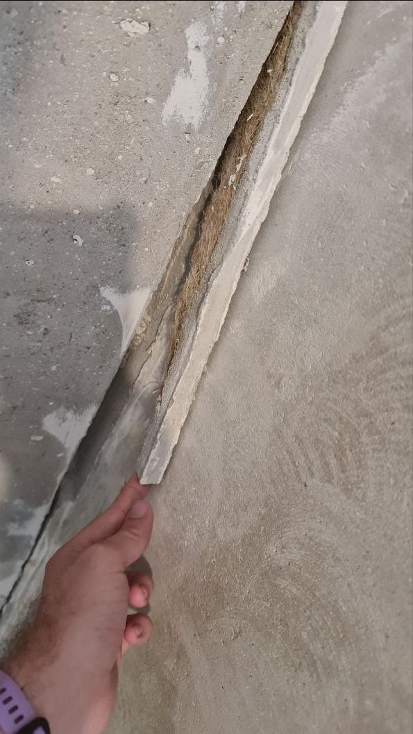

Всем привет. Намедни, начал очищать стены. Заметил, что в пространстве между несущей стеной и оконной стеной есть заделка - какое то волокно, и, возможно штукатурка. Вопрос со штукатуркой понятен, а для чего волокнистая субстанция использовалась? Как это называется, надо ли мне так же будет укладывать? Нечто похожее было уложено между вентиляционным коробом и сантехкабиной.

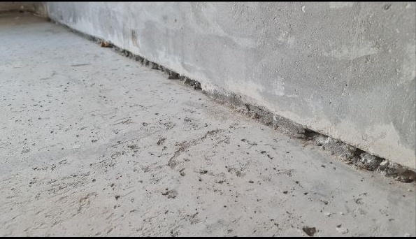

Второй вопрос. Область между стеной и полом необходимо вычищать, или просто штукатуркой заделать? Если вычищать. нужно ли прокладывать волокно, о котором писал выше?

вычищайте все полностью,грунтуйте,вместо волокна применяйте велотерм и сверху пена и штукатурка

евгений78, а что за "сено", прошу прощение за сленг? Почему сразу было не положить велотерм или аналог?

потому что дешевле."сено "это и есть аналог велотерма. ;)

Кстати, касаемо вопроса "зачистки". Если между стеной и стеной достаточно легко все отходит и ясно, на какуую глубину можно зачистить. То, как можно понять, сколько мусора между стеной и полом вытаскивать? И, нужен ли вилатерм в данном случае (между полом и стеной)?

Алексbewon написал: Кстати, касаемо вопроса "зачистки". Если между стеной и стеной достаточно легко все отходит и ясно, на какуую глубину можно зачистить. То, как можно понять, сколько мусора между стеной и полом вытаскивать? И, нужен ли вилатерм в данном случае (между полом и стеной)?
Алексbewon, главное грибы дождевики из пены соседям не надуть :)

там нет мусора также как нет мусора между стенами Пакля между стенами набивается, чтобы исключить продувание между стеной и плитой перекрытия пакля, или вилатерм, не нужны.

Тогда, может у вас есть идеи, для чего это "сено" клалось между венткоробом и сантехкабиной? Венткороб идет по центру общего помещения. Я сперва думал - погасить вибрацию, но такое себе умозаключение, ибо штукатурка там всеравно была, для замазывания зазоров.
