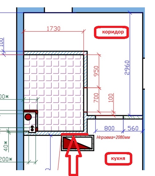

Алексbewon написал: для чего это "сено" клалось между венткоробом и сантехкабиной?
Я же сказал - чтобы не было продувания. По венткоробу гуляет ветер, и, как нигде, там нужна герметичность.
Сообщений: 140021
08.12.2022 в 08:44:57
Конструкции дома немного подвижны, и от нагрузки и по сезонам
Алексbewon
Алексbewon
Регистрация: 25.01.2022
Сообщений: 213
09.12.2022 в 14:35:27
Грэй, так вопрос в другом, эта вещь была уложена между сантехкабиной и коробом, с других 3х сторон коробка - кухня.
Сообщений: 140021
09.12.2022 в 15:44:52
Алексbewon написал: Грэй, так вопрос в другом, эта вещь была уложена между сантехкабиной и коробом, с других 3х сторон коробка - кухня.
Алексbewon, так бы и сказали, что дом П-44. Эта пакля там, чтобы когда щель штукатуркой закидывают - штукатурка не летела в глубину щели.
Алексbewon
Алексbewon
Сообщений: 213
09.12.2022 в 16:03:25
BV, спасибо, теперь понятно. я все гадал, что за сакральный смысл =)
