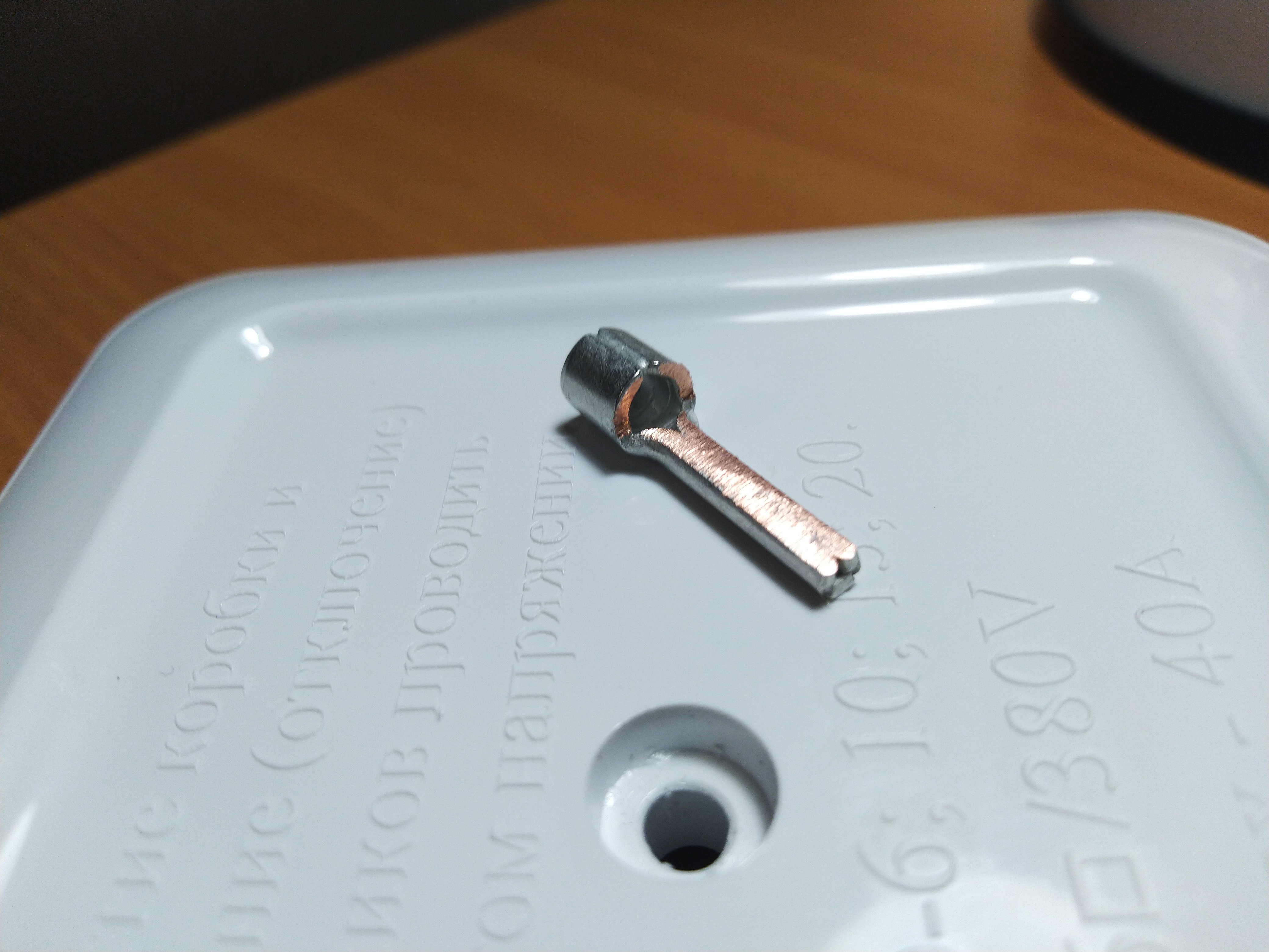

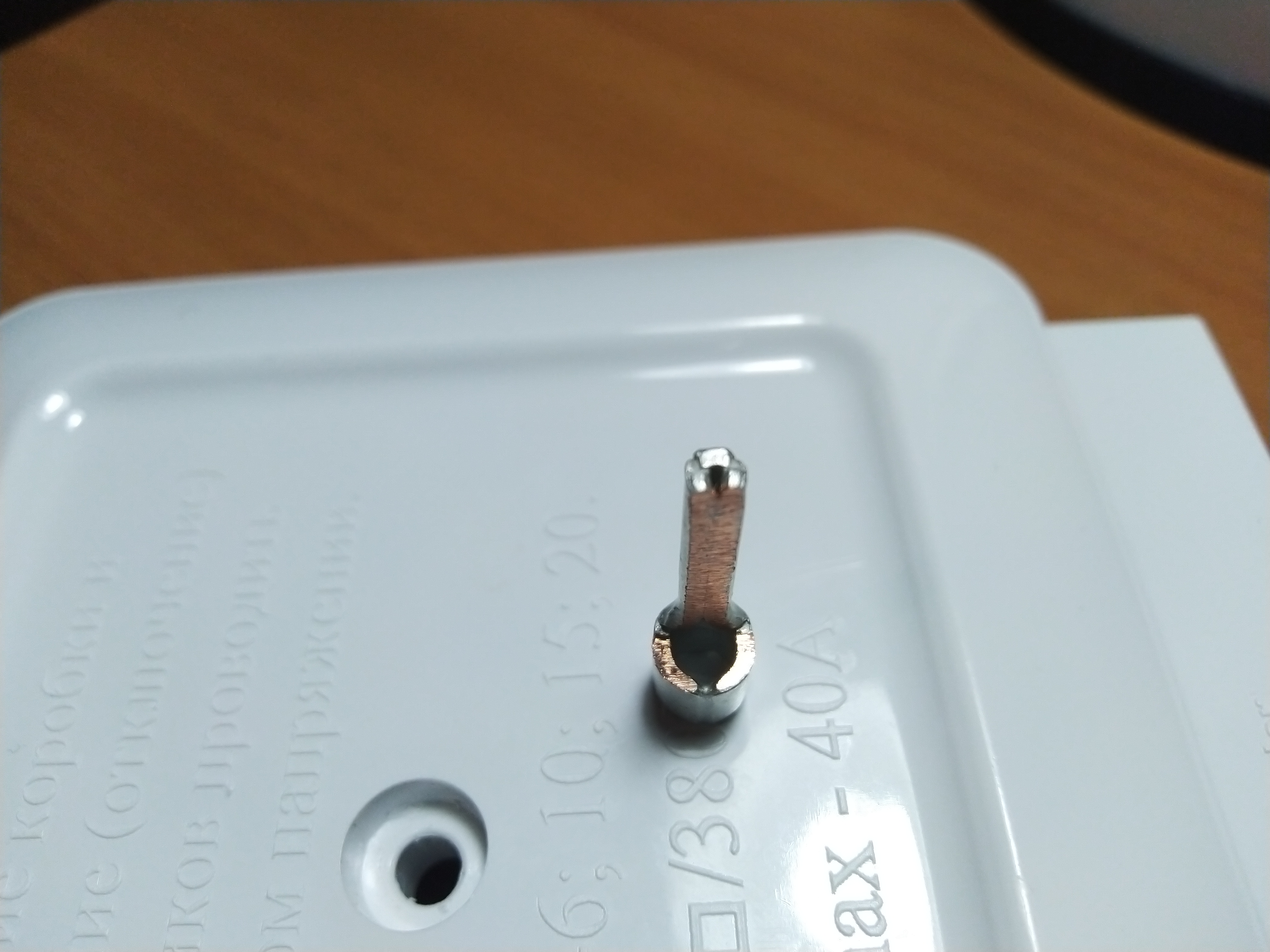

Приветствую! Подключаю варочную поверхность к клеммной коробке Schneider Electric 40 А. В качестве кабеля использую многопроволочный 3 х 4 мм2. Наконечники взял КВТ НШП-6, так как есть пресс-клещи для неизолированных наконечников, а покупать пресс-клещи для НШВИ и других изолированных наконечников нет желания, так как работа разовая.
Столкнулся с тем, что наконечник НШП не влезает в клеммную колодку. Пришлось немного убрать напильником, заодно увеличив площадь контакта. Соответственно, снялся слой лужения, оголив медь. Вопрос — не окислится со временем оголившейся участок меди, тем самым ухудшив контакт наконечника и клеммы, со всеми вытекающими последствиями? Фото прилагаю.

Antonydr написал: Вопрос — не окислится со временем оголившейся участок меди
Ответ.
Antonydr написал: снялся слой лужения, оголив медь
Для чего вот это самое лужение? Правильно
dv_sudya написал: залудить
Блин, целая тема по этому вопросу
Сообщений: 139348
09.12.2022 в 15:33:09
Antonydr, тех вазелин. Но я бы не лудил и не вазелинил - там сухо, окислится в патину не в месте контакта - ну и ладно.
ZooZoo
ZooZoo
Регистрация: 16.07.2015
Сообщений: 6115
09.12.2022 в 17:56:20
Antonydr, ничего делать не нужно медь, есс-но, окислится снаружи со временем, а под винтом (в месте контакта) окисление почти без доступа кислорода будет идти оч медленно (либо смажьте вазелином, как посоветовали выше; хотя у КВТ есть своя оч странная адская смесь :o для смазки контактов)
юра Т
юра Т
Регистрация: 25.08.2006
Сообщений: 13220
09.12.2022 в 18:25:06
Antonydr написал: Вопрос — не окислится со временем оголившейся участок меди, тем самым ухудшив контакт наконечника и клеммы, со всеми вытекающими последствиями?
конечно окислится и контакт ухудшится, но незначительно, с голыми медными жилами же никто не парится
Сообщений: 139348
09.12.2022 в 23:00:27
юра Т написал: но незначительно, с голыми медными жилами же никто не парится
клеммник на варке может быть не луженым, и комплектные медные перемычки - и никто не парится по этому поводу. Автору скучно, и он извращается как может :) Горе от ума...
Antonydr написал: к клеммной коробке Schneider Electric 40 А. В качестве кабеля использую многопроволочный 3 х 4 мм2.
Зачем лишние контактные соединения, если КЛК-5с - она на фото - прекрасно зажимает многопроволочные проводники? Не нравится так, ну наденьте НШВ, обожмите пассатижами чуть - остальное дожмет клемма коробки.
Зачем этот онанизм с напильником и штыревыми, которые еще и торчать будут дальше? :killyourselfbywall:
