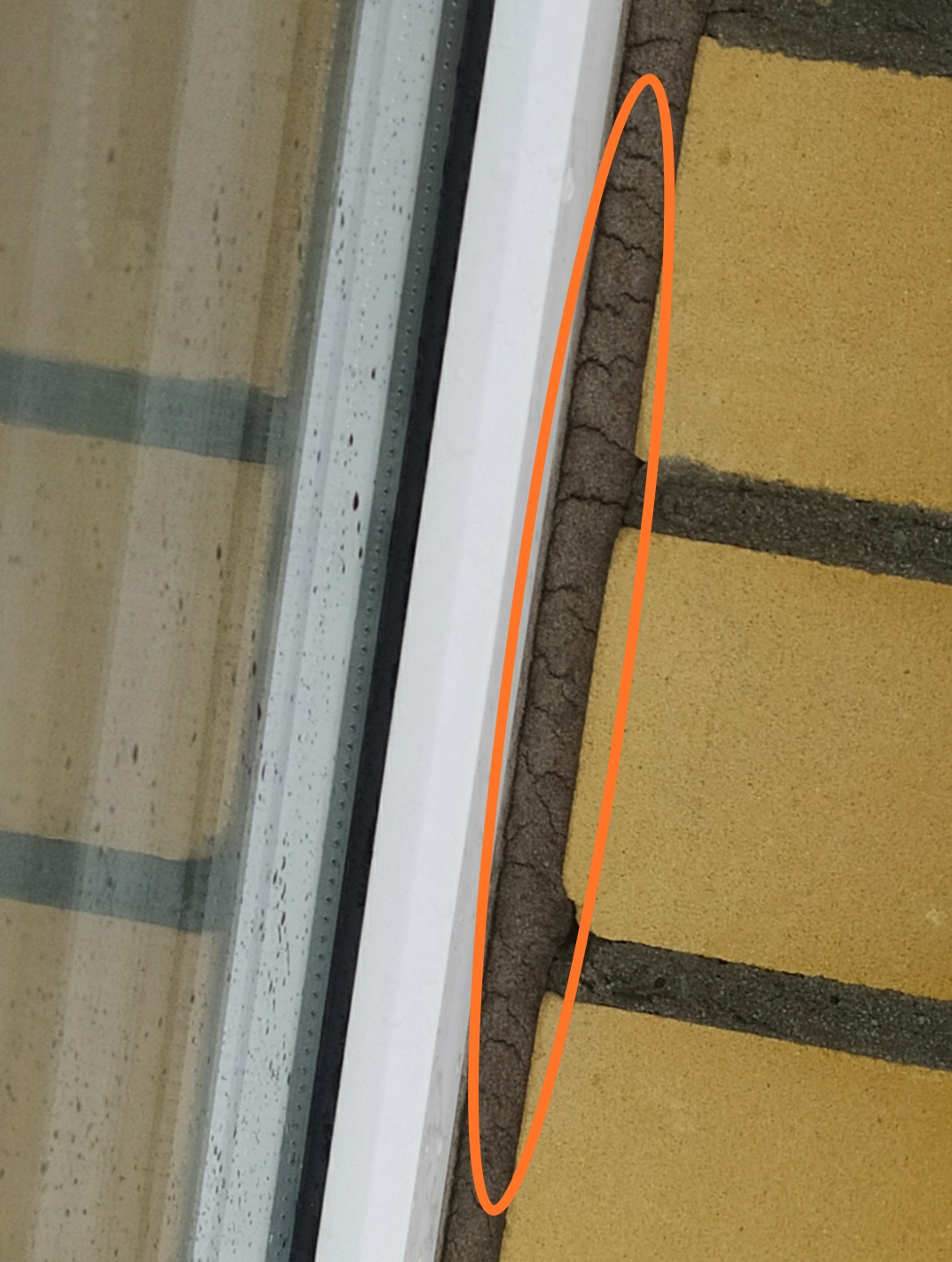

Добрый день. На некоторых окнах раскрошилась лента которая закрывает пену. Окна от застройщика. Подскажите, чем можно заделать или на что заменить.

Necnklon, Sikaflex construction Sikaflex 11FS

dmitrovski написал: Necnklon, Sikaflex construction Sikaflex 11FS
dmitrovski, лучше паропроницаемым стизом

А стизом прямо на псул? Или его нужно будет удалить?

Necnklon написал: А стизом прямо на псул? Или его нужно будет удалить?
Necnklon, да закройте нащельником, меньше возни.
