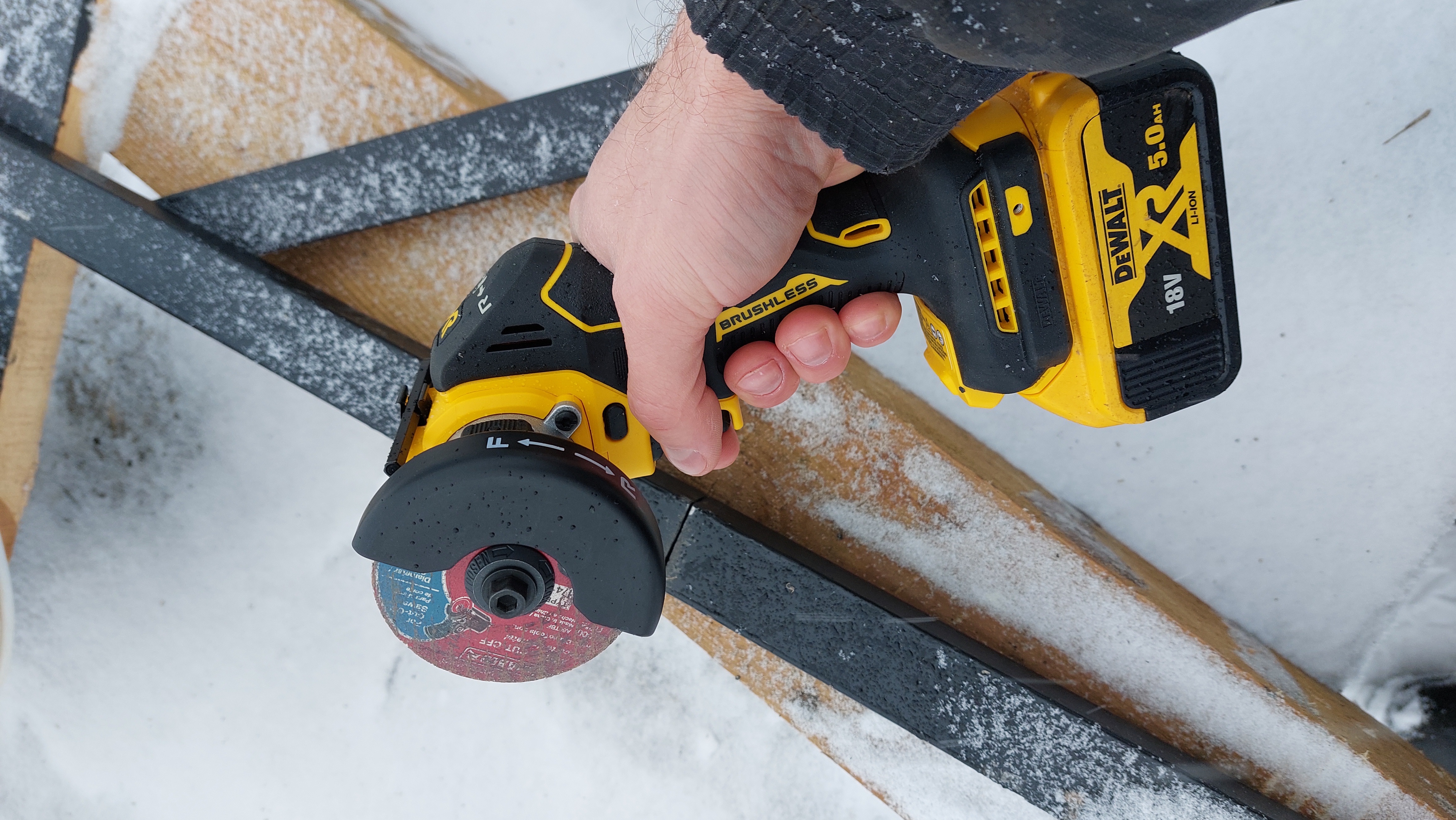

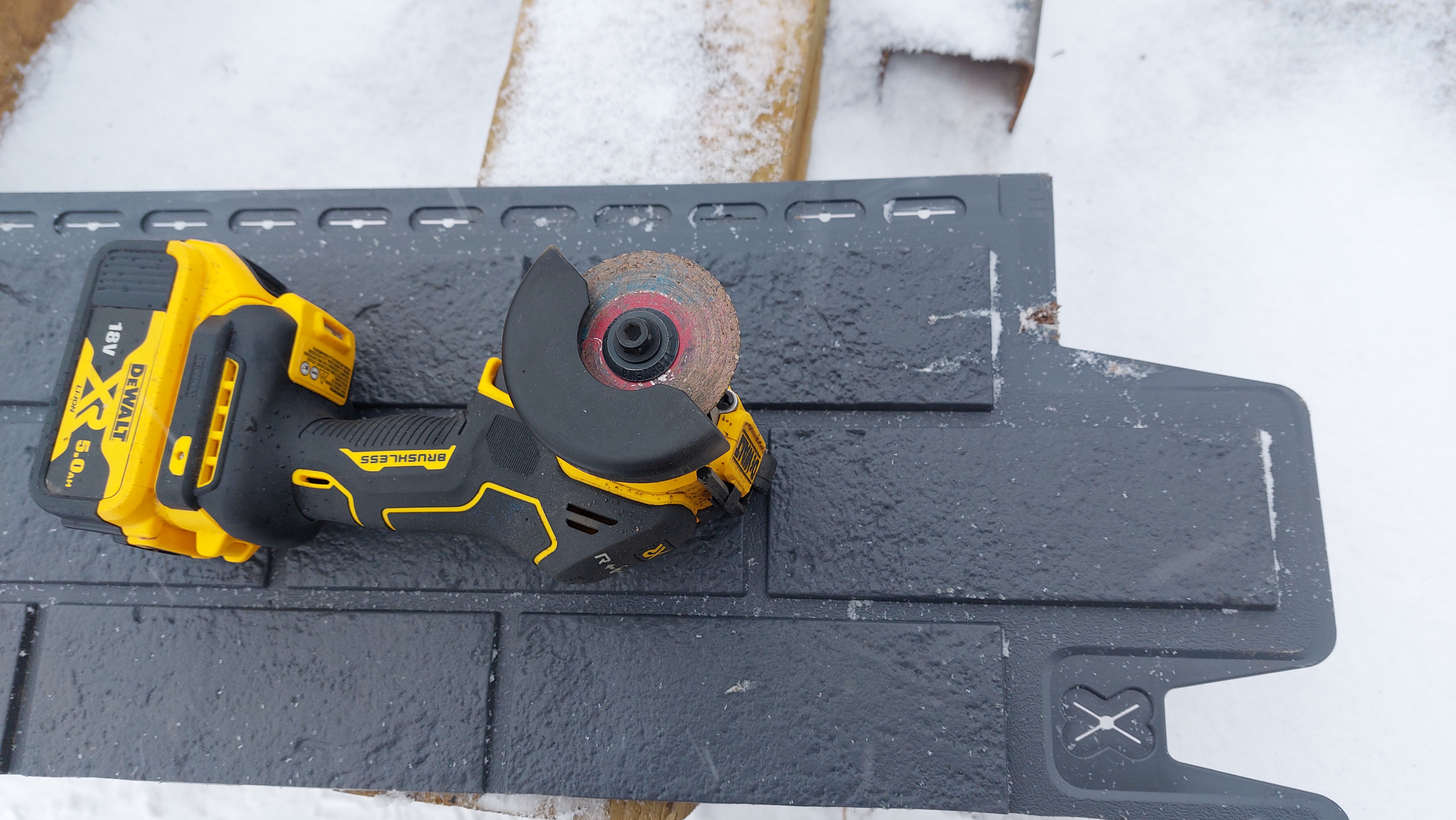

Джентельмены , приветствую ! Приобрел DeWALT DCS438 . Планируемое применение - рез сайдинга (винил и еже с ним , фиброцемент) , рез плитки и иногда рез металла-дерева .

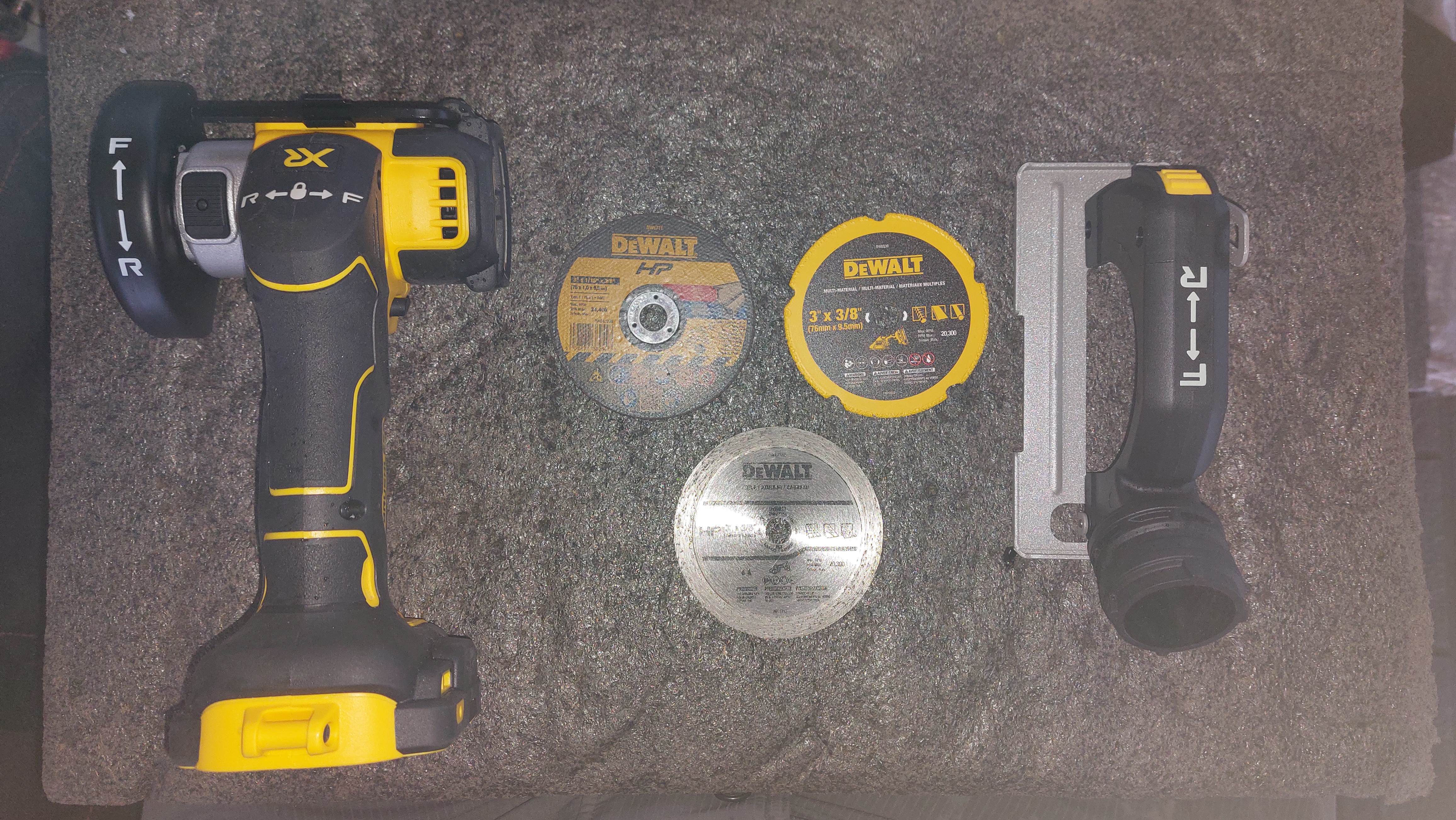

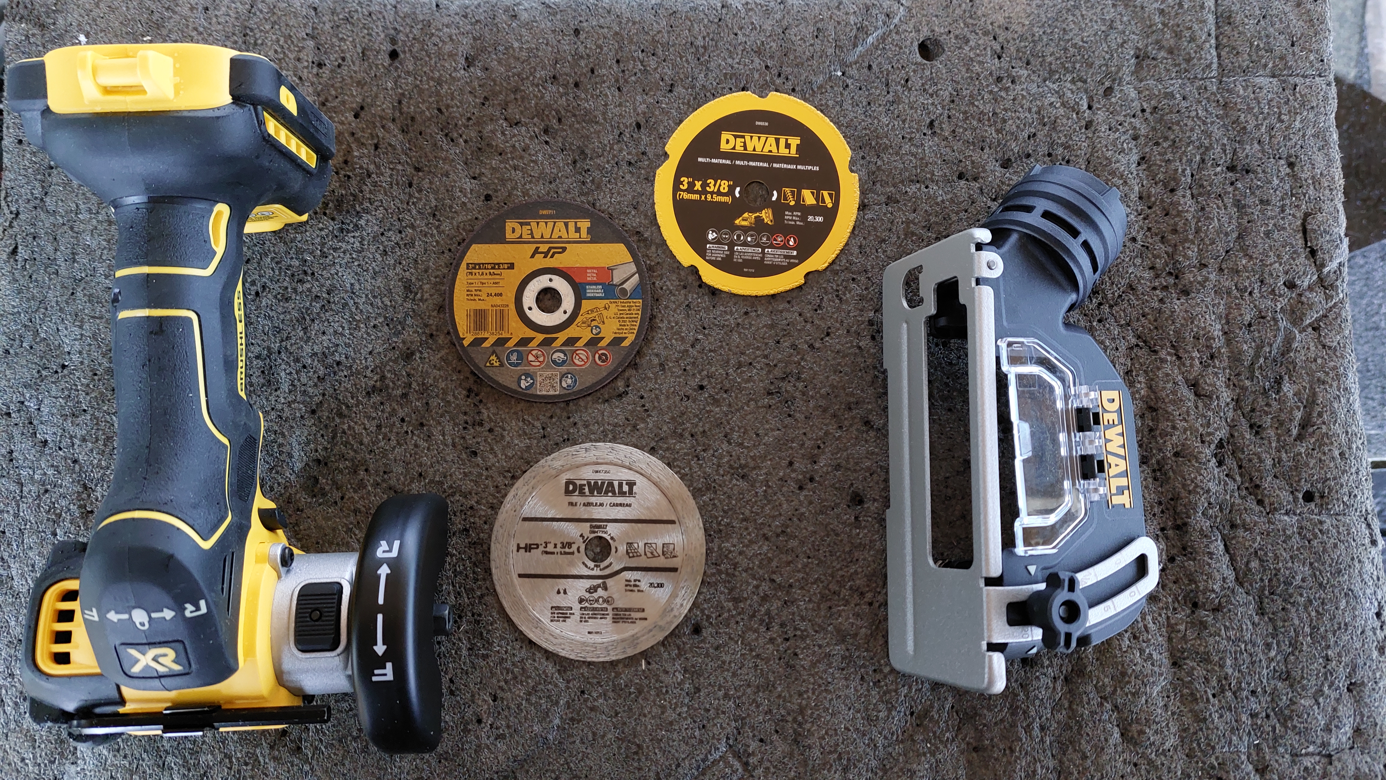

Комплект поставки : Сама машинка , Кожух с пылеудалением , Алмазный сплошной диск , Диск пильный Extreme™ Diamond PCD 4T ,
Отрезной абразивный круг Ключ

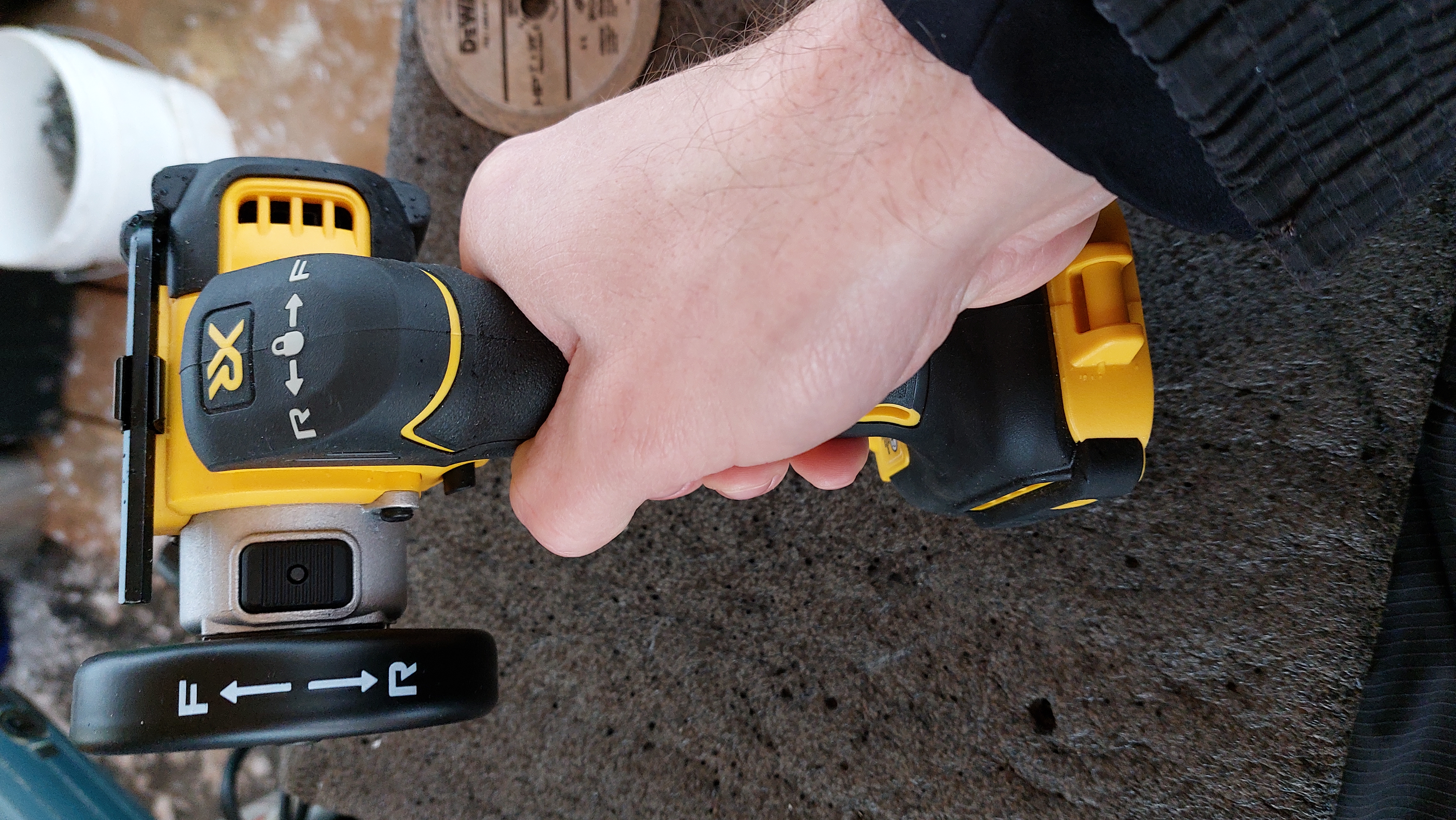

Машинка маленькая , в руке лежит удобно . Ручоять как у шуруповертов ДВ .

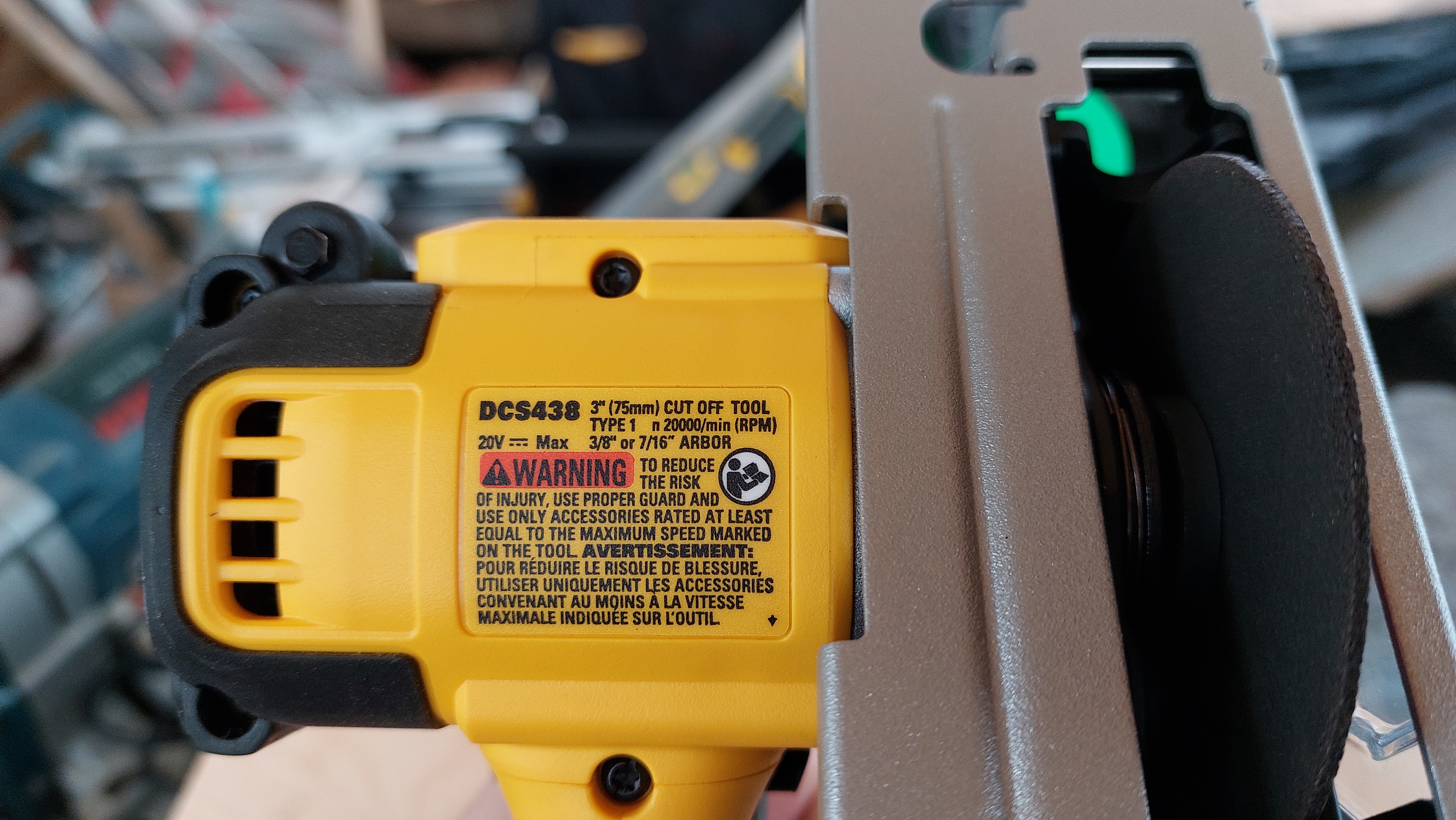

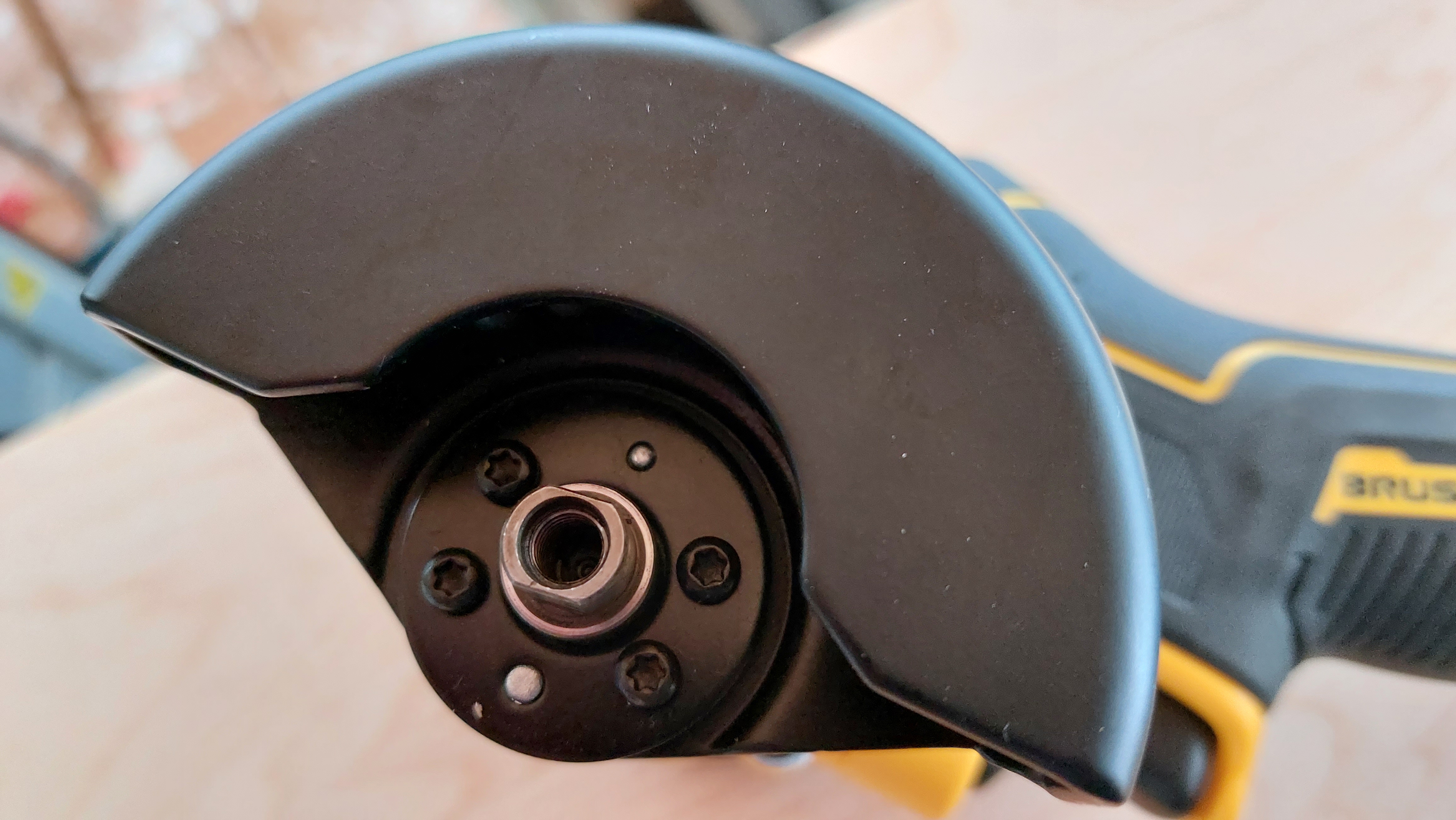

Посадочное 9,5 мм . Есть проставочное колечко для дисков диаметром 10 мм .
бегрол
бегрол
Регистрация: 26.11.2011
Сообщений: 9054
12.12.2022 в 10:33:08

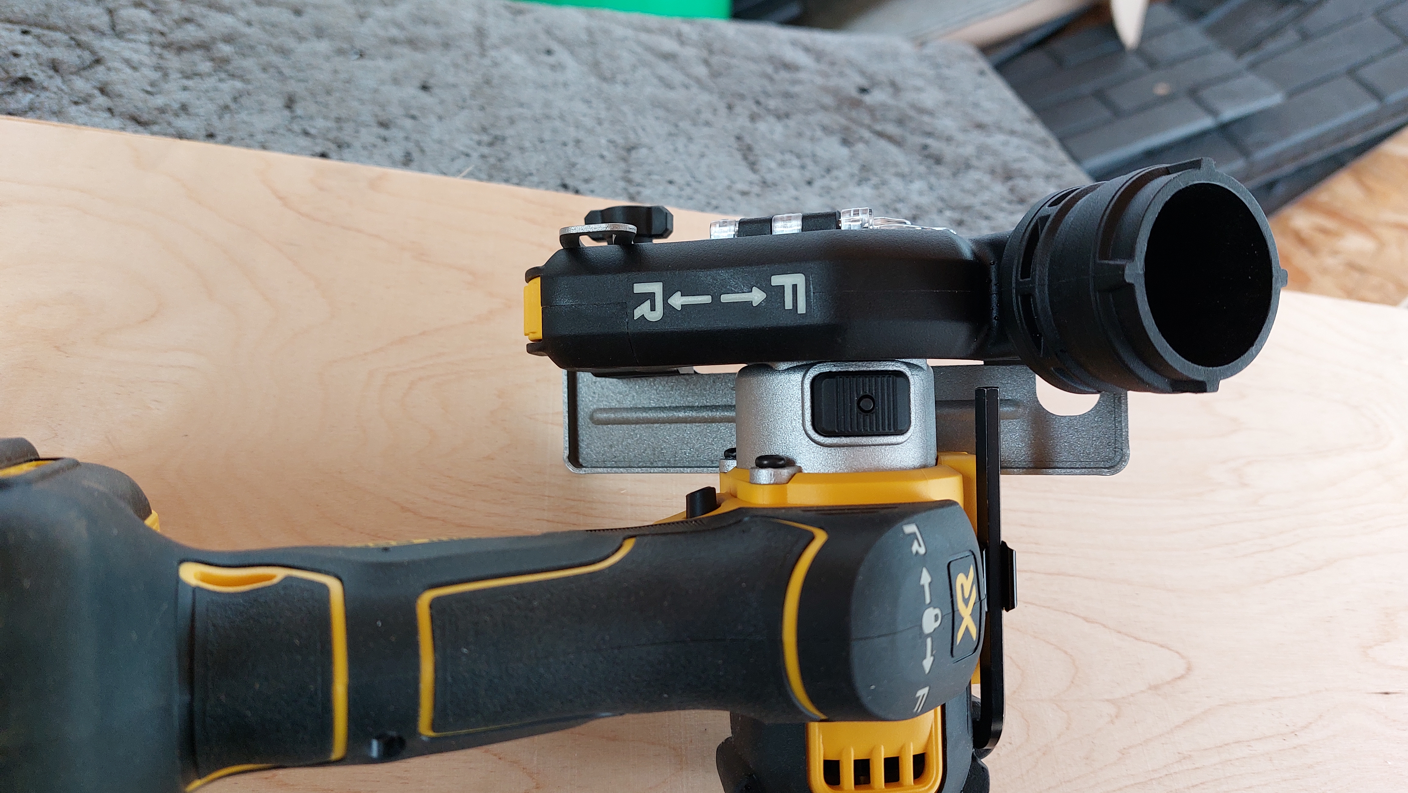

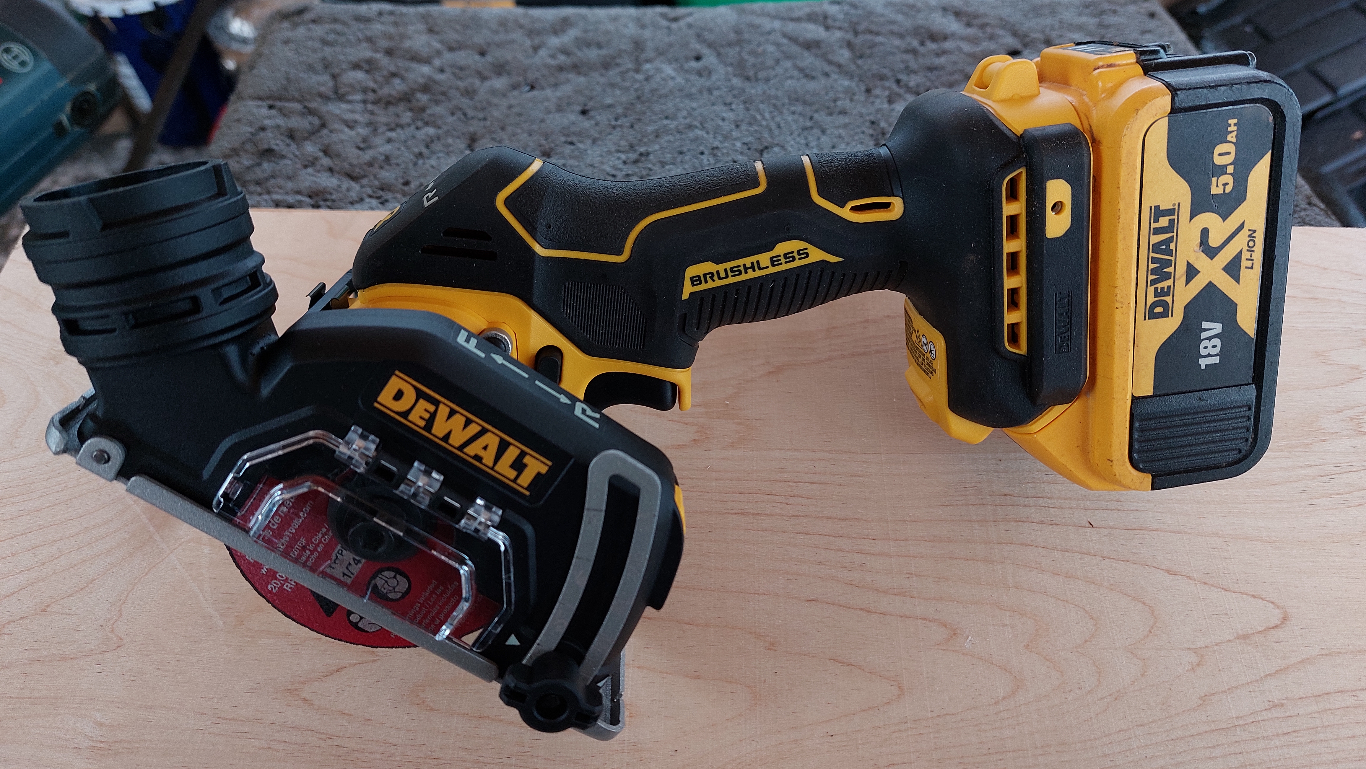

Фланцы - примерно как на болгарке , зажимаются болтом под шестигранник . Который расположен на самой машинке . Доп.кожух надевается просто , без инструментов .
бегрол
бегрол
Сообщений: 9054
12.12.2022 в 10:35:34
С этим кожухом получается подобие циркулярки . С возможностью регулировать глубину пропила .

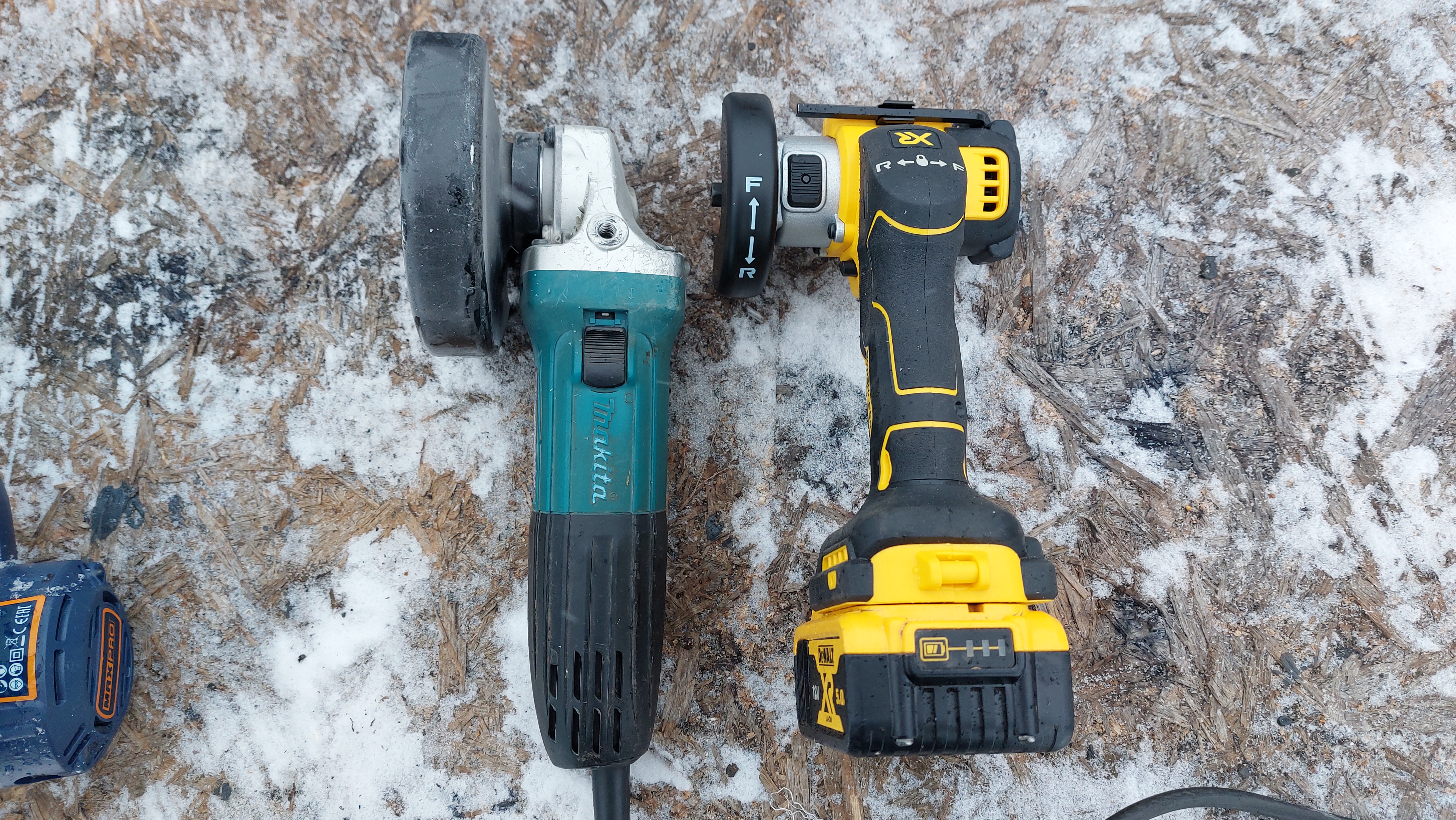

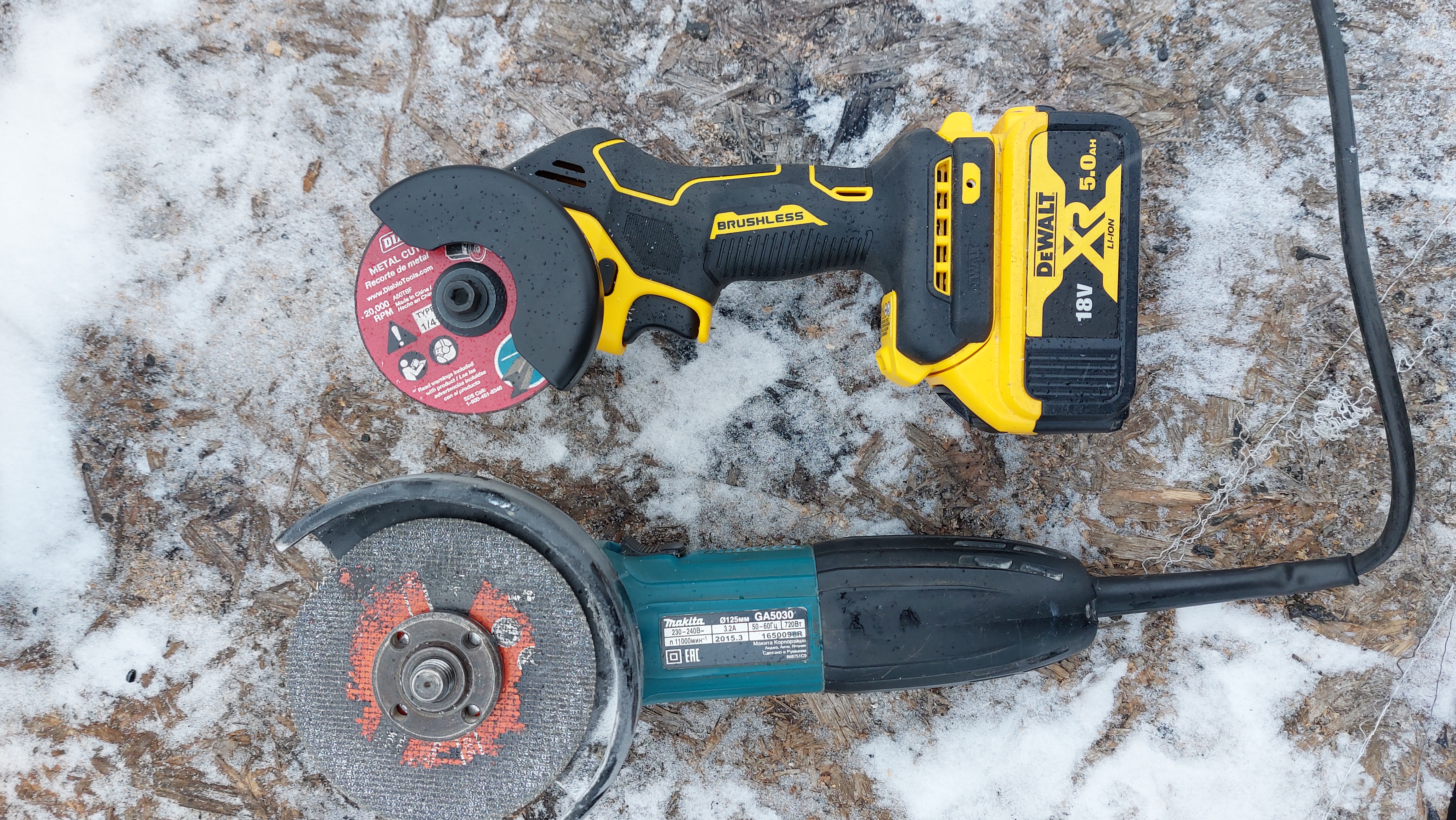

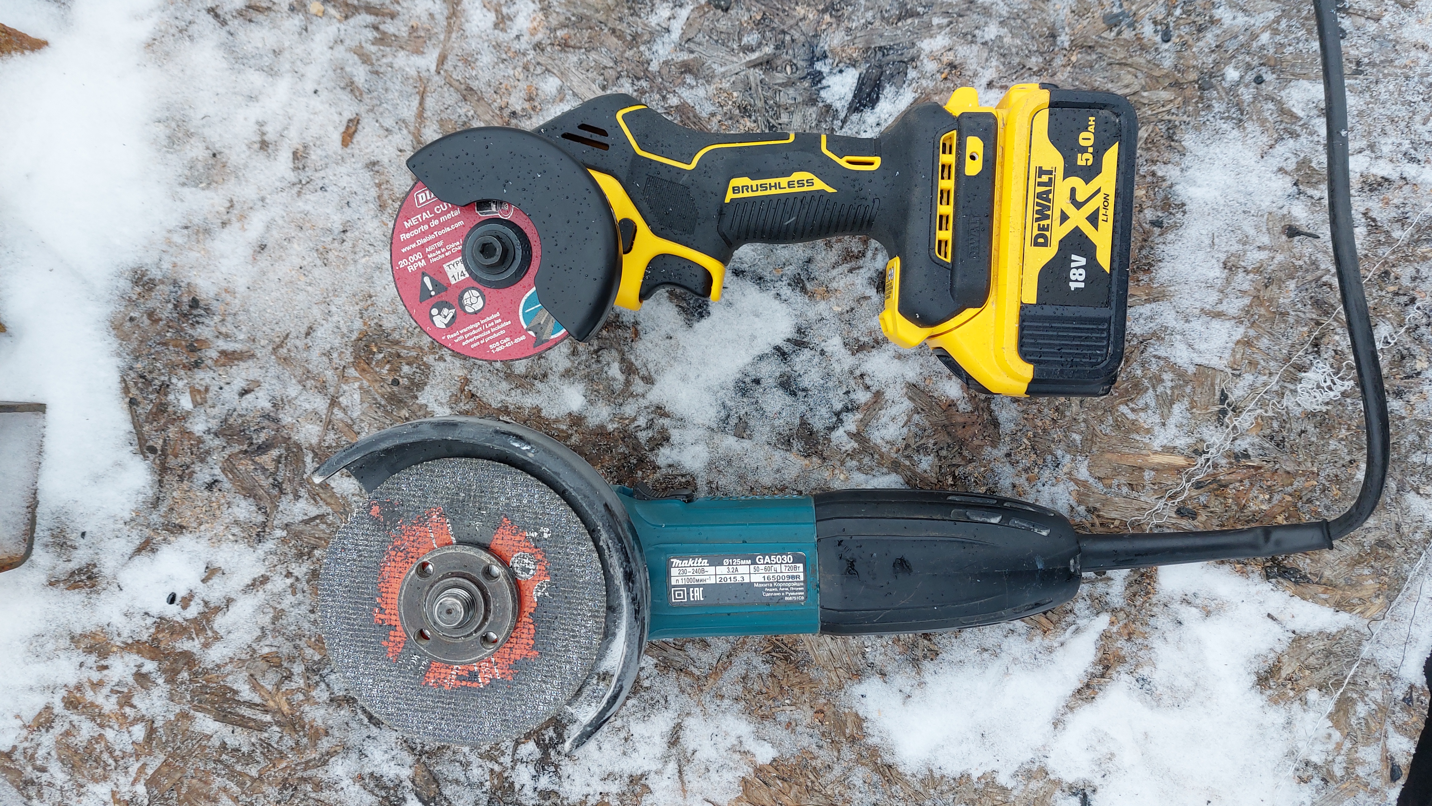

Сравниваем размеры DeWALT DCS438 и мелкую Макиту на 125 круг :
бегрол
бегрол
Сообщений: 9054
12.12.2022 в 10:44:45

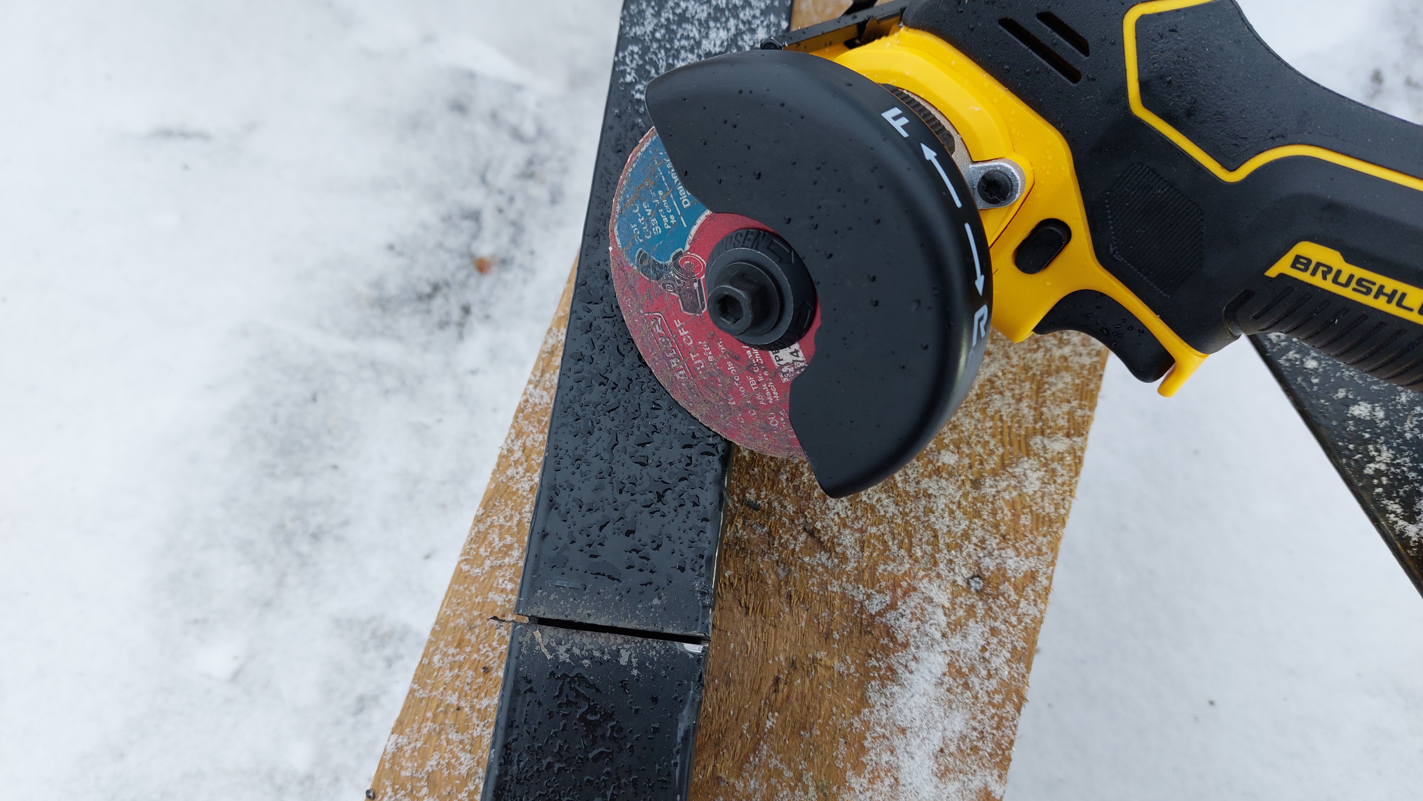

Несмотря на всю игрушечную внешность , металл пилит весьма бодро . Конечно УШМку полностью не заменит - глубина пропила чуть больше 20 мм , но для подрезать нечто нетолстое вполне сгодится .

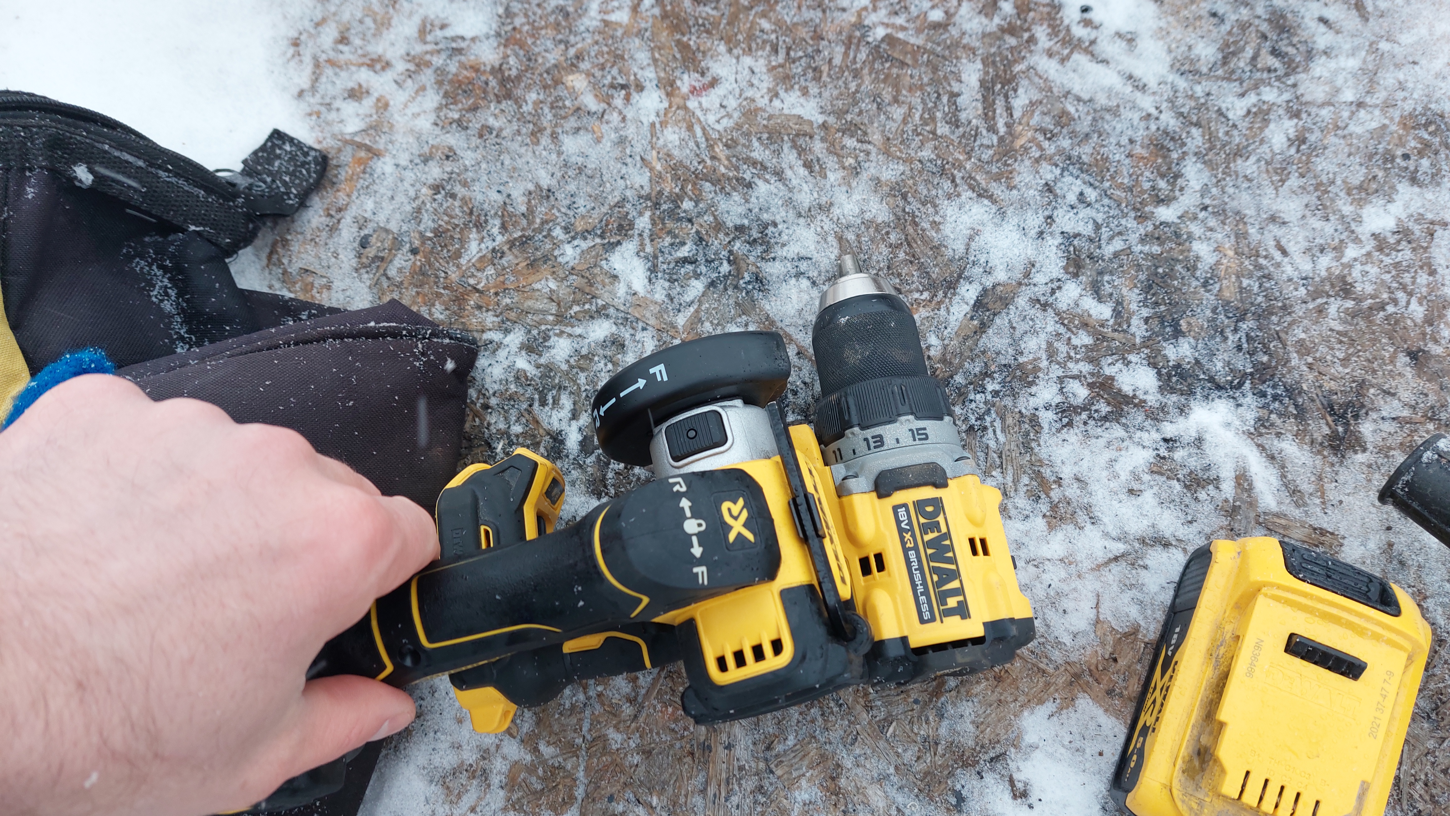

Вес аппарата = примерно 0,8 кг , без акб . Присутствует реверс , переключение как в шур-те . Требует привыкания - не пойму как удобнее : на себя либо от себя . Среднее положение кнопки является блокировкой курка . Так же есть вполне сносная подсветка и быстрый стоп диска . Привод диска идет через редуктор , который позволяет немного увеличить глубину пропила и момент .

Сравнение размеров с 800ым шур-том от ДВ :

Винилового нет в наличии , полипропиленовый подплавляет . Впрочем , как и болгарка . Но линию реза контролировать хорошо - все видно .
