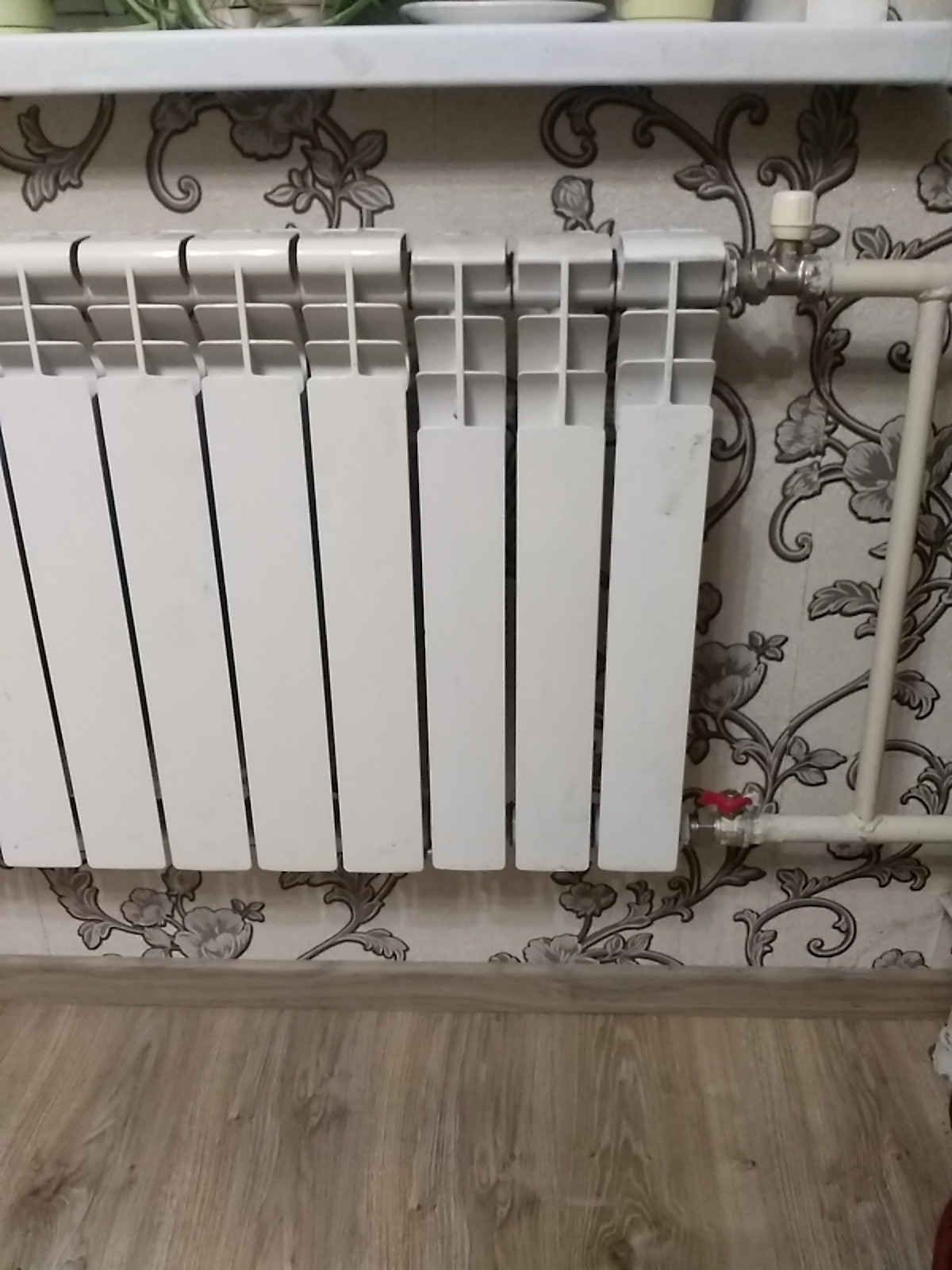

Ребят доброго дня. вопрос такой можно ли собирать радиатор из разных секций. т. е есть радиатор к нему добавить секции ...ну другого дизайна что ли...?и как отличить биметаллическую секция от аллюминиевой по внешнему виду? предистория: задумала у меня мама добавить секции к радиатору в квартире. вызвала сантехников из управляйки мол как добавить, сколько стоит, где купить секции...сантехники походу оказались ушлые ребята сказали не беспойся, мать, ничего покупать не надо мол сейчас все сделаем. короче снимают радиатор уходят с ним к себе на базу. отсутствовали со слов матери примерно час. приходят с ее радиатором и с добавленными к нему секциями. но...секции друго дизайна, мол мать извини таких секций как у тебя по дизайну не оказалось поставили немного другие но и возьмем мол дешевле. короче ставят. радиатор работает. через двое суток звонят мол, мать, что то мы переживаем как бы не не выдавило у тебя прокладочку, ведь секции то разные. мол ты купи такие же секции из каких у тебя радиатор состоял ранее (три секции, т. е добавить к имевшимся ранее) мы их тебе поставим а мало ли что, ведь, говорят, секции мы тебе поставили не такие как у тебя...мало ли что... вот теперь сижу и думаю реально стоит опасаться за радиатор из " разношерстных" секций или маму тупо на деньги разводят? делала она это все в мое отсутствие, в другом городке я живу. приехал посмотрел на этот разношерстный радиатор. прокладки между секциями паронит, вроже все стоит работает уже третьи сутки. сопливостей нет. стоит ли переживать ? или заменить эти три секции (которые поставили сантехники)? ведь квартира на 12 этаже

Сергейкот написал: . через двое суток звонят мол, мать, что то мы переживаем как бы не не выдавило у тебя прокладочку, ведь секции то разные. мол ты купи такие же секции из каких у тебя радиатор состоял ранее (три секции, т. е добавить к имевшимся ранее) мы их тебе поставим а мало ли что, ведь, говорят, секции мы тебе поставили не такие как у тебя...мало ли что...
вот собственно суть
Сергейкот написал: прокладки между секциями паронит, вроже все стоит работает уже третьи сутки. сопливостей нет. стоит ли переживать ?
если хорошо затянули и не капает, то наверное и не потечет, но:
Сергейкот написал: .мало ли что...
Вы уж сами принимайте решение. Кто может поручиться за каких-то сантехников и не пойми какие секции, возможно алюминиевые? Ясновидцев тут нет.
А так-то картинка красивая - как раз для кунсткамеры :)
Сергейкот написал: ведь квартира на 12 этаже
этаж больше - давление меньше...., а так то да - 12 этажей залить - неприятно.
Сергейкот написал: и как отличить биметаллическую секция от аллюминиевой по внешнему виду?
по внутреннему виду....
Хотите спать спокойно и не думать о межсекционных прокладках - покупайте целый радиатор Рифар Монолит - он цельносварной - прокладок между секциями нет, секции сварены.

BV, так, стоп. при еще ближайжем рассмотрении радиатора выяснилось что секции которые стояли изначально, т.е радиатор -он цельносварной.тогда еще один вопрос возникает можно ли к цельносварному радиатору добавить секции? ой что то не нравится мне все это. надо наверное не жалеть деньги а купить цельносварной радиатор на нужное количество секций. голова уже пухнет.

тут еще вот какой вопрос возникает. ну ладно , допустим да, пойти купить такие же секции. а какой это производитель? допустим размеры секции я сниму, размеру ребер и т.д и т.п , т.е подберу максимально схожую секцию но наверняка производитель уже другой будет, т.е как говорится секции будут не из под "одного пресса" как говорится. система то крепления ( ну т.е посадочные места вроде бы как у всех производителей унифицированные, т.е одинаковые) а если посадочные места у всех производителей одинаковые то разницы как бы не должно быть какие секции, разномастные или нет, только лишь дизайн играет роль????? ой что то не нравится мне это или я просто накручиваю себя

Сергейкот написал: .тогда еще один вопрос возникает можно ли к цельносварному радиатору добавить секции?
ну добавили же :) А прокладки межсекционные и у радиаторов из магазина бывает текут... а большей частью не текут. Собранные на заводе - текут реже, с нарощенными секциями - чаще. Меня бы больше волновала не прокладка, а само качество добавленных секций...

BV, да нет, погорячился я, нецельносварной радиатор был. рассмотрел под лупой, прокрадка просматривается просто она тонкая ( у того радиатора который стоял изначально)

BV написал:
и это тоже верно. может секции настолько крученые перекрученные что там и резбы то нет

Сергейкот, Не в резьбе дело.... Если те кто собрал франкенштейна очкуют - куда уж дальше? Может это остатки секций с лопнувшего вчера у соседа АЛ радиатора? !#[https://youtu.be/bm9YCDYLegk] !#[https://youtu.be/nRhZ5nLvNMY] !#[https://youtu.be/ejZfef-HEfM]

так ладно, идем дальше....что удалось выяснить. добавленные секции биметалические. вертикальные водоводы магнитятся. по крайней мере хотя бы в этом не нагадили сантехники. ребят пишите свое мнение, ваше видение ситуации и как бы вы поступили в такой ситуации
