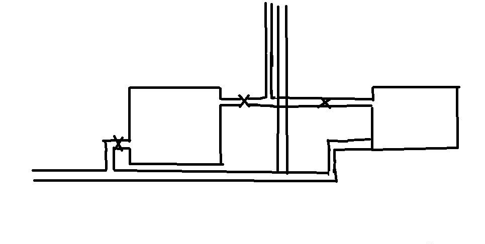

Мастера, помогите! Осенью все было нормально, но с приходом зимы начались проблемы. Они начались через пару лет после ремонта, но после слива воды, система запускалась в квартире. В этом году – нет. 1 этаж, дом 2-этажный, 12 квартир, старый, но был капремонт лет 9 назад. Во всем доме однотрубная система, у нас двухтрубная. Проснувшись утром, обнаружил, что батарея чуть теплая. Слив не дает результата – обратка делается горячее, чем подача. После 18 часов – половина батареи становится огненной, половина чуть теплой, обратка – аналогичная. Если начать сливать, то обратка перебивает по теплу подачу. После слива ради эксперимента, через полчаса все приходит в относительную норму, т.е. см. выше. Примерно половина – ок, низ с обраткой – холодные. Батареи – в одной комнате новая, в другой – чугун, но его промывали. Проблемы в обоих комнатах. Мастер из УК моментально поставил диагноз – в новой батареи неправильное подключение – надо верх (подачу) перенести вниз, и все будет ок. (На рисунке это слева батарея). Насчет чугуна сказал – менять, и все будет ок. Есть сомнения – будет ли все после его советов? Мои предположения – недостаточное давление, могли забиться и трубы подводки. Сама двутрубная система – не подходит. Хочу выслушать ваши версии. Счет за электричество придет офигенный. К вечеру, уверен, пусть и относительно, но заработает, ближе к утру – снова дубак. Простите за корявый рисунок.

Alexsander777 - обычно правый стояк является подающим, а не левый. Но вам надо точно это выяснить уже по месту.

Alexsander777, фото батарей со всеми подключениями где?
Сообщений: 138392
15.12.2022 в 16:28:07
Alexsander777 написал: Во всем доме однотрубная система, у нас двухтрубная.
причина вот в этом. Нужно фото того, что на схеме...
Alexsander777, а не трёхтрубная? :)
