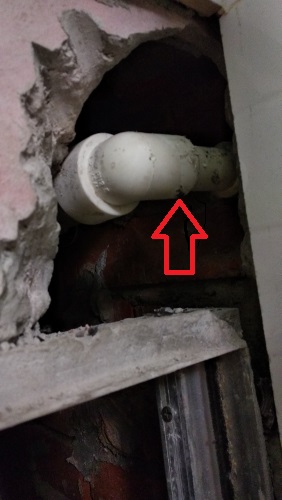

Начала сочиться через стык струйка, все поменять проблематично, малое пространство и возможно ломать плитку, можно ли какой нибудь холодной сваркой или еще чем заделать течь.Пробовал и покупал Клей - холодная сварка Astrohim 2760611 для батарей и труб - ждал сутки , чуть продержалось и все, начало и через данное течь, в дальнейшем отколол данный замес.

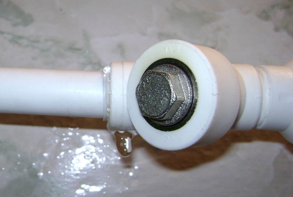

Вот здесь течь, ФОТО НЕ МОЕ,но смысл такой же, единственно течь не по кругу а в интервале 5 мм по диаметру.

Такое впечатление, что сантехники все с хрустальными шарами ходят и поминутно в него глазеют. Стык чего с чем? В каком месте? Что за фитинг? Есть ли отсекающие краны ПС? И почему нельзя фото фитинга? Это же в ваших интересах. К пропилену ничего не прилипнет. Так и будет течь. Все эти замазки дадут эффект на очень краткий срок. Да и логика велит для эффективной работы замазки использовать его со стороны затекания воды в дырку, а не со стороны вытекания. Чтобы понять это, достаточно попробовать пальцем заткнуть поток воды из смесителя в раковине. Нужно паять. Течь пропиленового фитинга лечится его заменой.

Справа - стена ,расстояние маленькое ,кусок трубки от угла впаян в угол, слева сразу вкручен шаровой кран американка, от него 10 см и сразу стояк.Течет в соединении правой стороны уголка с другой стороны.

SJC написал: слева сразу вкручен шаровой кран американка, от него 10 см и сразу стояк. Течет в соединении правой стороны уголка с другой стороны.
Это разобрать - срезать сразу справа от уголка, напаять комбимуфту с резьбой и далее - металлом на резьбе
