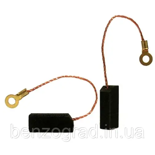

Но может стоит попробовать сменить щетки для начала???? *Щетки 6.38 Ритм Код: 6842**
Вот фотка!!!! Такие подойдут???? стоят 57 грн. и доставка новой почтой.

Помогите. Надо попробовать купить щетки *Щетки 6.38 Ритм Код: 6842**Вот фотка!!!! Такие подойдут????

DynamicSport123 написал: Дрель Ритм -450 искрят щетки стартует через раз?
Длина оставшихся щёток какая? И, это, в сотый раз - сами по себе щётки никогда не искрят. Искрит якорь, статор, или обе (в тяжелых случаях) запчасти одновременно.
DynamicSport123 написал: Какие там щетки и можно ли их самостоятельно и просто заменить?
Меняются запросто. "Какие щётки" - пермские. Во всех пермских дрелях, кроме МЭС-300, стоЯт одинаковые щётки. Китайского говна под их видом - море. На твоей фотке именно они.

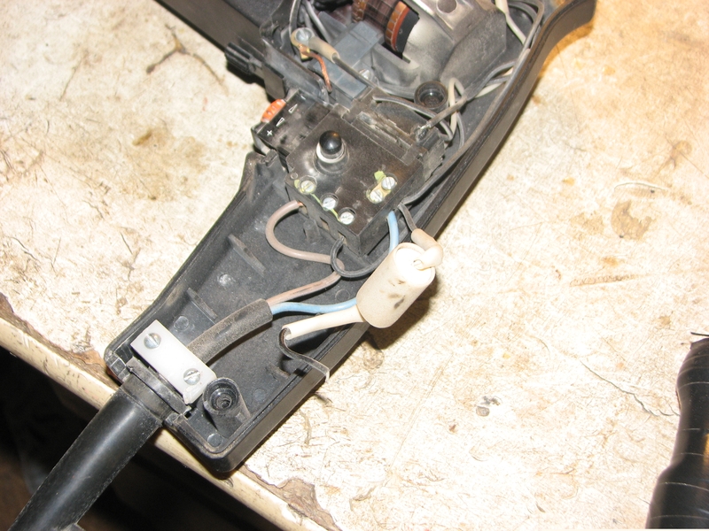

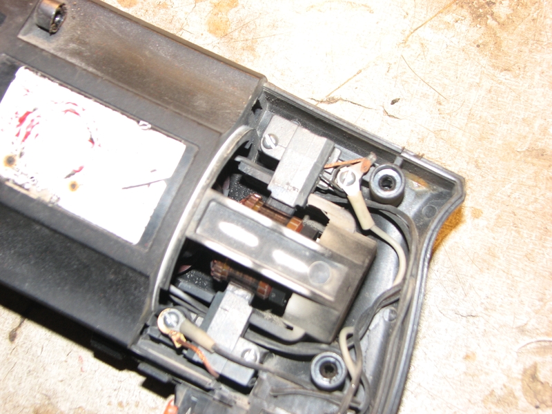

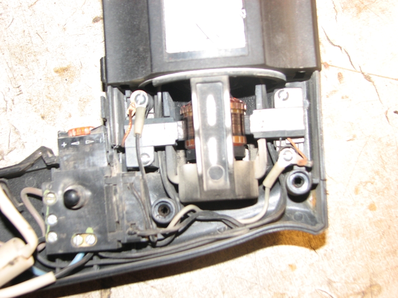

Дрель работает только в перевернутом положении!!! Разобрал посмотрел что щетки вроде нормально прилегают. А искрение есть. Но может дело не в щетках?
Может ли кнопка срабатывать через раз. Вряд-ли. Дрель нужно потрясти или перевернуть вверх ногами тогда включиться. Включивщаяся дрель работает после переворачивания останавливается. В чем проблема? Какой диагноз? Можно вылечить Пациента?

DynamicSport123 написал: Дрель работает только в перевернутом положении!!! Разобрал посмотрел что щетки вроде нормально прилегают. А искрение есть. Но может дело не в щетках?
DynamicSport123, сетевой шнур наматываете на корпус дрели?

Вотфото. Одлин проводок висит. Щетку сниму. Но может быть дело не в щетках. А в якоре статоре и прочем.
Хотелось бы излечить Пациента если это возможно.

Длина щеток 7-8 мм. Вроде все прилегает нормально. Щетки подпружинены.

DynamicSport123 написал: Может ли кнопка срабатывать через раз.
Может, особенно эти БУЭ. Только на искрение это не влияет.
DynamicSport123 написал: Вотфото.
Нивижу.

В сетевом проводе проблемы нет!!! Дергал за провод не влияет.
После снятие верхней щетки. Но из щеткодержателя подпружиненную щетку не вынимал. Открутил винт посмотрел на щетку. Пормерял длину. Постаивл на место. Дрель снова заработала!!! Провод как ни дергаю работает. ...Но в чем было дело???
Ведь заработала не надолго и может отказать снова???
