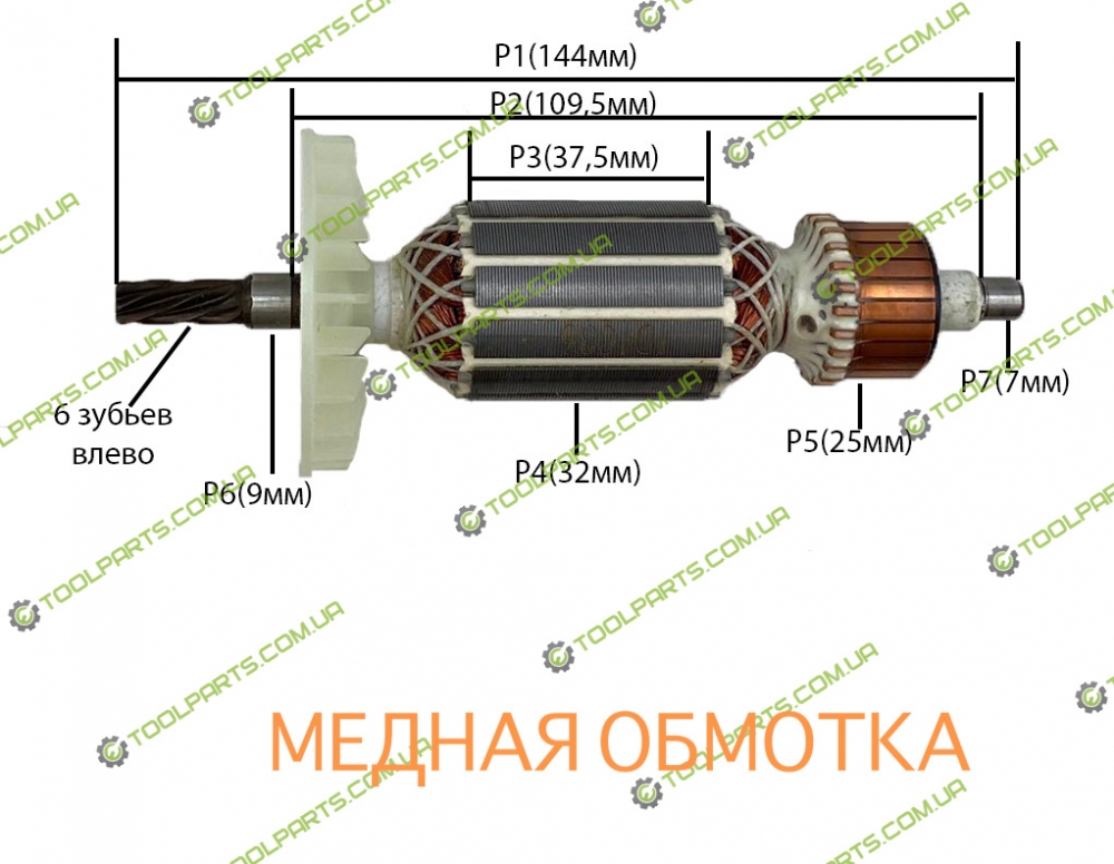

Freddie, Да отнести в сервис. Потому что это центровка это сложно.
Вот такой якорь продается за 350 грн. Но его надо установить проверить оригинальность. И самое основнае поставить и центрировать. Китайский может не подойти.
