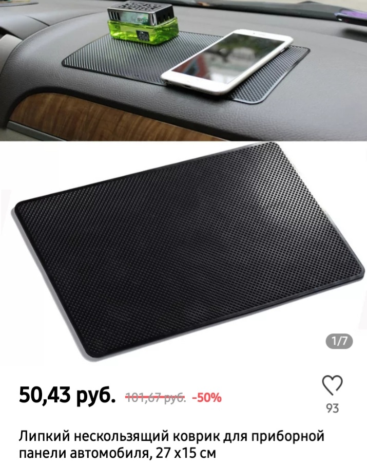

Кусочек ДСП, на одну сторону привинчиваете свой держатель, на другую степлером антискользящий коврик для автомобиля:

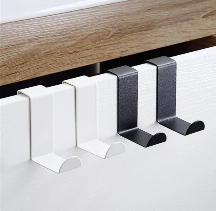

К доске две стропы, к стропам дверные крючки:
Конструкция за счет массивности доски и коврика хорошо прилегает к двери, не елозит, не стучит от пальцев. Длиной строп регулируете высоту. Хоть в сортир с собой носите на 30-минутный сеанс.

Мишутк написал: Конструкция за счет массивности доски
Про злую тетю выше читали, вот она меня в сортир с ней и отправит на 30 минут, скажет там и сиди :)

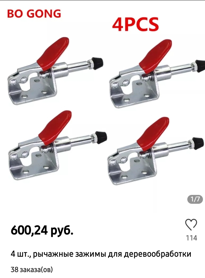

Второй вариант. Досочка длиной чуть меньше дверного проема. На досочку ваше крепление. С одного торца доски резинка, с другой пара таких упоров:
Устанавливается враспор на дверную коробку с внутренней стороны.

Мишутк написал: Второй вариант. Досочка длиной чуть меньше дверного проема. На досочку ваше крепление.
Ага, и приходит злая тетя, зайти в соседнее помещение, иногда туда ходят, и пойду я лесом с этой досточкой, а может еще и досточкой получу...
