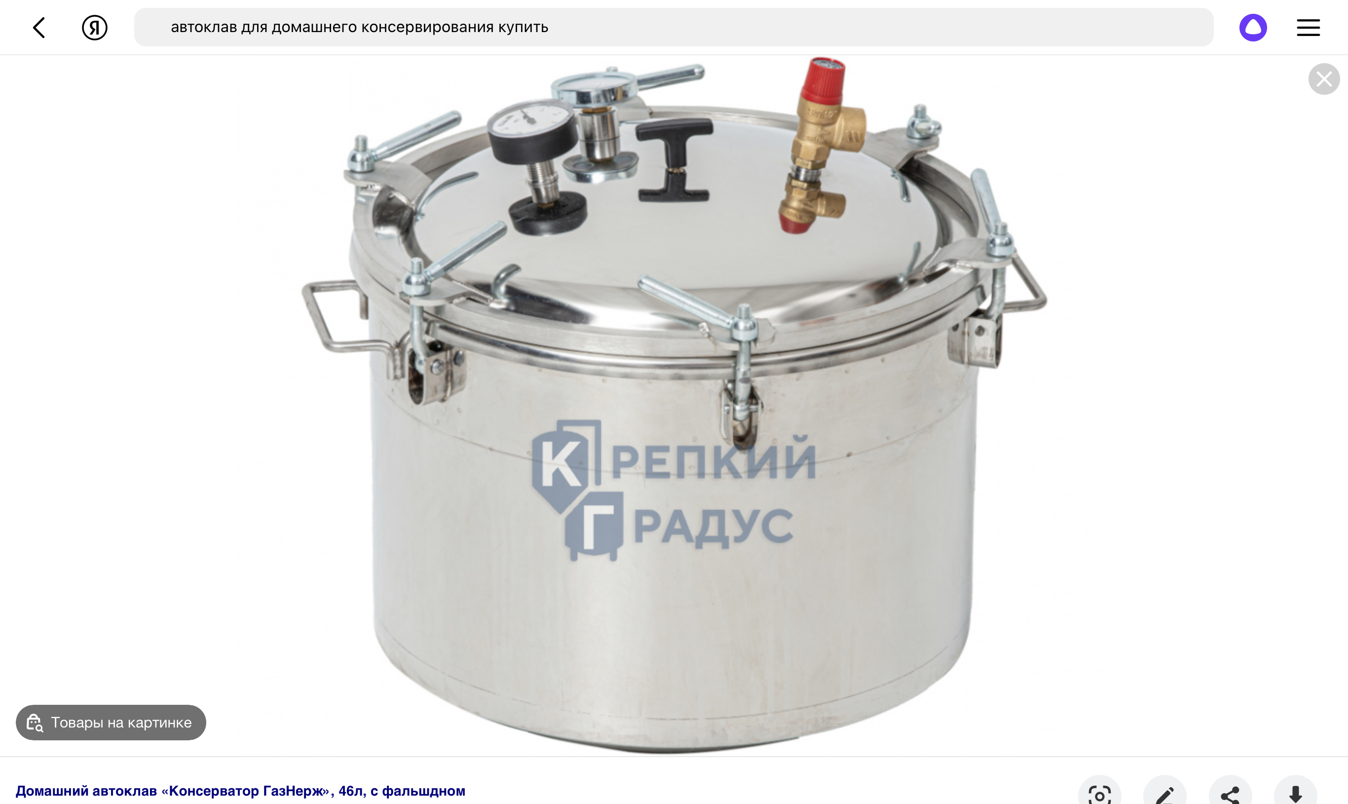

Есть желание сварить сгущёнку. Посмотрел, молоко выпаривают при 60 градусах и давлении 200 мбар. Что из посуды подойдёт? Из виденного два направления мысли. Толстостенные казаны без прокладок. С прокладками скороварки. Но они формально на избыточное давление, хотя у многих крышка на струбцине, может прокатить. А вот по поводу прочности вообще есть большие сомнения, особенно по стеклянным крышкам. Дно обычно плоское. Может, есть ещё куда подумать?

Минус 0.8 бара - это немного - скороварка выдержит

airnbrew, Подойдет казан (конус или полусфера) но с толстой прочной крышкой, все-таки нагрузка приличная, при диаметре 400мм это около тонны силы но равномернораспределенной , в принципе не опасно даже если вдавит. Но едва ли. Прокладку-кольцо только надо будет найти под крышку, ну и штуцер вместо ручки сделать.
А чем собрался воздух откачивать? Масляный вакуумник не пойдет, убъется паром масло.

Почитал ГОСТ на стеклянные банки, по давлениям там требования приличные. Значит, скороварку можно пробовать? Про казан и вакуум вообще никто ничего не пишет, не нашёл. Вот и сомневаюсь. Единственный перевес в выборе - у казанов объёмы больше бывают.
Водоструйный насос будет. Аппарат будет ближе к источнику молока, от цивилизации далеко. Водяной насос там найти проще, чем вакуумные тонкости. Если вдруг сдохнет.

Отличная идея! Замкнутый цикл, без сброса воды, примитивный насосик и эжектор, супер! Посмотри в сторону автоклавов - тебе нужен максимально широкий минимальной высоты, типа такого:

airnbrew, я в скороварке пропитываю льнянкой ручки ножей. -4атм спокойно держит. За ночь разрежение не падает.
