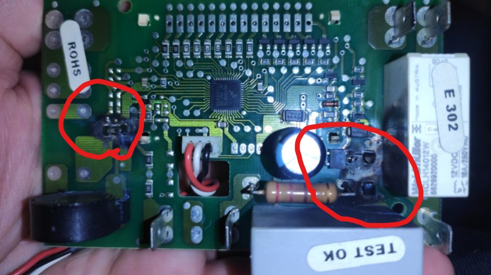

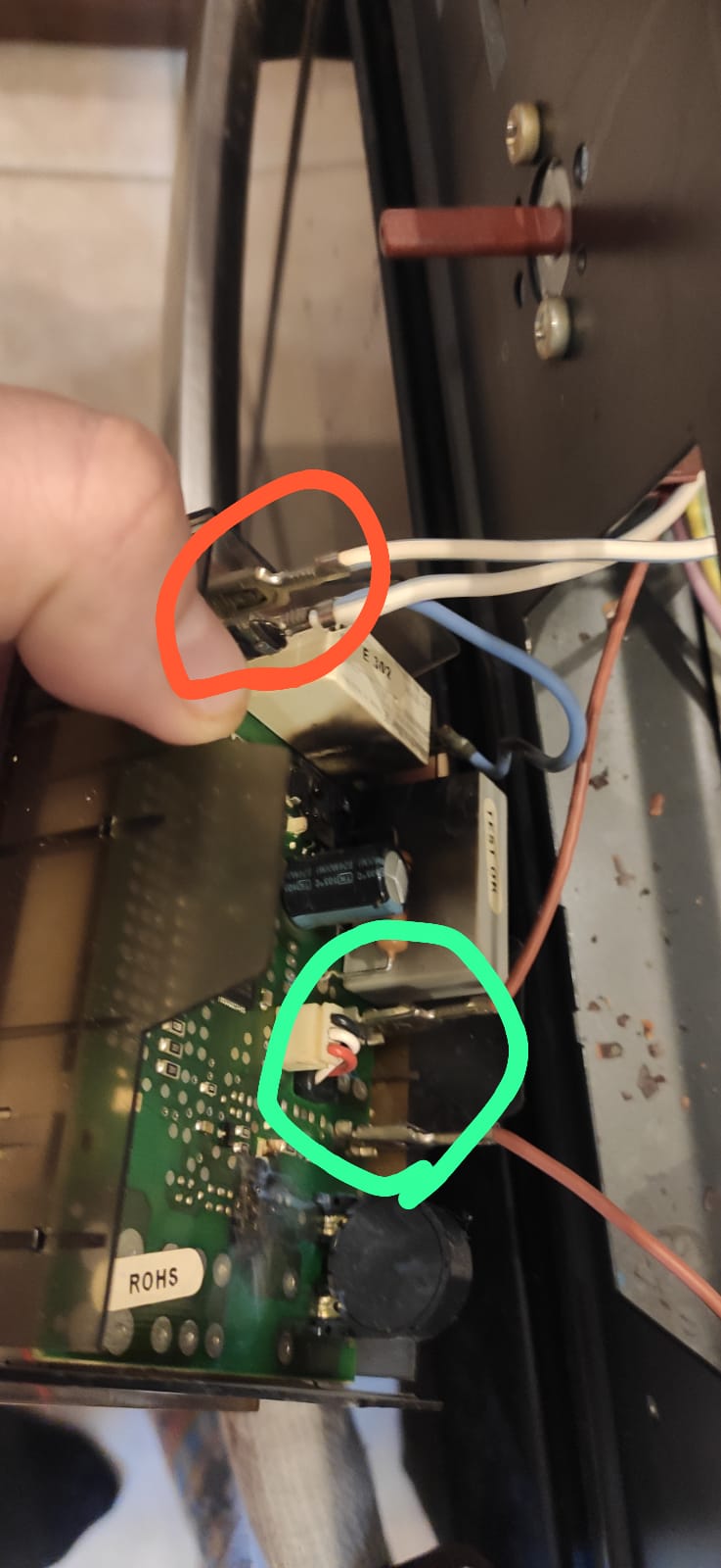

доброго дня,подскажите вот сгоревша плата таймера на духовом шкафу (кнопки управления ззамкнуло- вспышка- боль жопа) как-то так....Есть возможность замкнуть провода чтобы обойти эту плату таймера? плата управления 3140625 Изображение WhatsApp 2025-04-06 в 20.37.01_dcc0949aкоричневый нижний с реостата (температурного)....а белые с тумблера переключения режимов духовки...какие замкнуть? и нету ли на данной плате чего-то типа млаботочки/медленного пуска, не приведет ли замыкание к выходу из стоя тэнов?

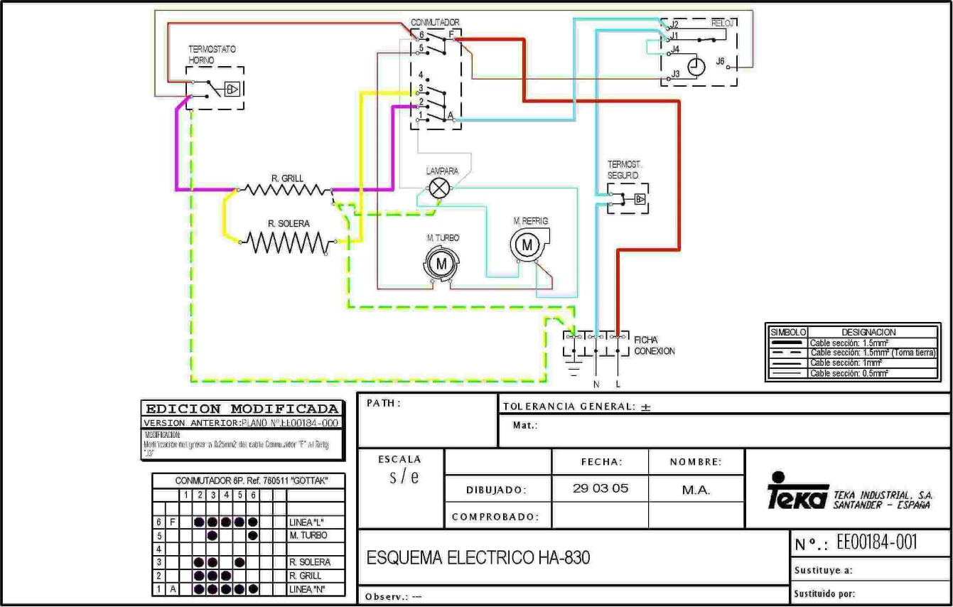

Вот вроде у человека из соседней ветки 2 года назад получилось, но он не отвечает на сообщения https://mastergrad.com/forums/t314188-remont-svoimi-silami-bloka-upravleniya-teka-na-830/?page=2
fermental
fermental
Регистрация: 06.04.2025
краснодар
Сообщений: 4
07.04.2025 в 09:11:46
imageна испанских форумах вроде такой схемой делились

fermental, У Вас на плате выгорело питание самой платы. Если закоротить таймер - работать все-равно не будет....питания для реле нет. Если закоротить контакты реле - отключаться будет только от термостата. Закоротить J1 J2 (белые)...попробовать как отключается от термостата.
alex50
alex50
Регистрация: 10.08.2011
Сообщений: 2195
07.04.2025 в 17:05:00
Если управление механическое, то закоротить контакты реле!... остальные провода скинуть и за изолировать!

07.04.2025 в 17:08:26
fermental, ну вот, даже схема есть!..
