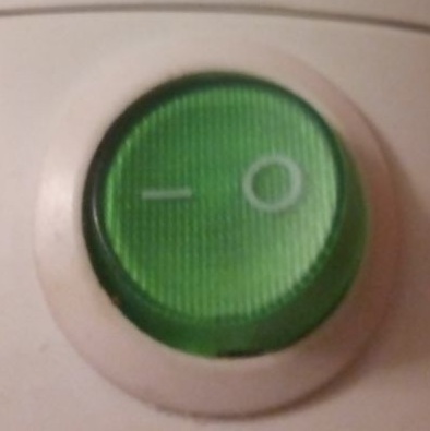

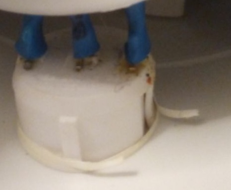

Купил вот эту, но оказалась слишком маленькой. Кроме того непонятно как к ней три провода подключать. Фаза на средний а боковые на мотор вентилятора? https://www.electro-mpo.ru/catalog/knopki_knopochnye_posty_svetosignalnaya_armatura_t/a57_vyklyuchateli_knopochnye_i_klavishnye_rossiya_/a5752-vyklyuchatel-klavishnyy-on-off-micro-250v-3a/
Сообщений: 121890
18.01.2023 в 18:16:04
холодильник, прозвоните.... но обычно средний контакт перекидывается на крайние
ser000
ser000
Регистрация: 09.04.2013
Сообщений: 10637
18.01.2023 в 18:21:45
refrigerator написал: Купил вот эту, но оказалась слишком маленькой.
При том, что на сайте есть картинка с габаритами и отверстием под кнопку это ещё надо было умудриться. Но не страшно, можно вытряхнуть содержимое родной кнопки (подцепить переключатель, вытащить все железяки и просвелить отверстия или выломать дно) и в неё упихать новую.
refrigerator написал: непонятно как к ней три провода подключать.
Так же как на штатной.
refrigerator написал: Фаза на средний а боковые на мотор вентилятора?
С большой долей вероятности именно так.

Невнимательность. Не обратил внимание, что установочный размер 15 мм. Термоклеем пройдусь либо куплю кнопку с установочным размероом 20 мм.
Сейчас прозвоню кнопку. В той кнопке, что стояла на рециркуляторе, средний контакт золотистый, а боковые серебристые. А в новой кнопке первый контакт золотистый.
