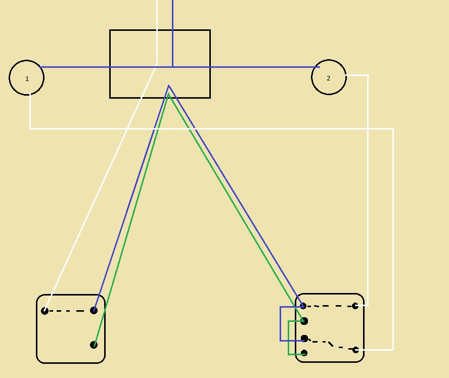

Привет всем. Делаю ремонт в старом частном доме, изучаю все на ходу. Монтировал простой двухклавишный переключатель у входа в комнату, потом расширил ее и узнал о проходных переключателях, захотелось сделать такой возле спального места. В комнате будет 2х контурное освещение, т.к. в стене уже замуровал кабель 3х жильный на переключатель у входа, придется там ставить 1 кл. проходной. Получится ли его подружить с 2х кл. таким образом, что бы 2 кл. мог управлять 2мя контурами по отдельности, т.е. 1я клавиша включает дополнительный свет, а 2я клавиша основной, а 1 клавишный включает/выключает сразу все? Т.к. переключателей пока нет на руках не могу нормально поэкспериментировать, получается как-то так, будет это работать как задумано?

Flaemus96, что мешает нарисовать схему?

BV, в посте есть схема, если ее так можно назвать) вопрос правильная она или нет

Flaemus96 написал: вопрос правильная она или нет
неправильная, двумя группами управлять по трём жилам не получится (не хватает ещё двух жил и клавиши, или релюшек)

И действительно, получилась фигня какая-то. Вроде все работает, 1 кл. вкл/выкл сразу 2 контура, 2 кл. каждый по отдельности, но т.к. 1 кл. переключатель рубит фазу, то включив свет у дивана, а выключив у двери, включить у дивана другой человек не сможет, пока не переключит снова у входа. Живя одному вообще не критично. А вот второй момент уже ломает все, если например, собираясь на работу утром не включить свет 2 кл. переключателем, то придя с нее, свет у двери ты не включишь. Приучив себя включать свет утром и сразу выключить у входа, то будет работать, но такое себе)

Flaemus96, попробуйте с радиовыключателями или импульсными реле

Flaemus96, вы еще в процессе ремонта? Переложите кабель для проходной схемы.

megrad, это пока что слишком сложно для меня, я с этим никак разобраться не могу)

Мишутк, я пока просто не полу экспереминтирую, сейчас пробую по другому подключить

Flaemus96 написал: Мишутк, я пока просто не полу экспереминтирую, сейчас пробую по другому подключить
Flaemus96, какое-то средневековье. Достаточно листика бумажки и карандаша. Хотя для такого случая мысленная схема в голове умещается спокойно.

Мишутк, у меня мозга не хватает, видимо, поэтому я сюда написал. Юра т, выше, вообще сказал не получится так
