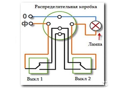

Flaemus96, Рисуете примерно так...
Чтобы переключатели были изображены как на рис. Только изменяете, добавляете как вам надо.
Потом берете карандаш в руку и ведете по проводнику и контактам переключателя - чтобы карандаш ехал от фазы к нулю. Проходит карандаш/ток через лампу - светится, не проходит - линия оборвана - лампа не светится. Проходит ток от фазы к нулю минуя лампу - бабах из-за КЗ. Мозг напрячь тяжело и время тратить не хочется? Заплатите денег - Вам сделают

BV, просто я делал по такой же схеме, но в итоге у меня она не работает как надо. Даже с одним контуром. Нашел видео в ютубе с другой схемой все заработало по такой схеме

Flaemus96, дело не в схеме ;) Две схемы абсолютно идентичны.
Проблема в том что поколение интернета привыкло там искать готовые ответы, и даже чуть напрячь свой мозг - вызывает дикий выброс кортизола. Даже если задача о трех соснах или схема из 5ти проводников :killyourselfbywall:

BV, значит я неправильно ее прочитал, в отличии от той) Если бы искал готовые решения, дешевле было бы пригласить мастера с инструментом, чем делать все в одно лицо и покупать, собственно, этот инструмент. Поймал затуп, бывает.

Flaemus96, карандашиком по линиям водите... и все получится
