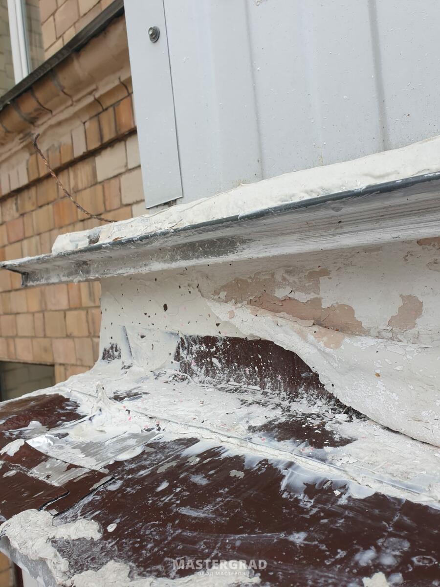

Tatiana123022, скорее всего в плите трещина и туда попадает вода выше ваших козырьков. Чтобы убрать течь - отогнуть козырек внутри, зачистить до бетона и восстановить гидру.
Но.... вода в трещине будет. Будет замерзать и расширять трещину... дальше... хуже...
Трещину искать достаточно сложно и делать это лучше сверху

BV, спасибо! Но до остекления с потолка ничего не лилось. Если трещина была она должна была как-то о себе заявить? И, мне кажется, никакая гидроизоляция не удержит давления воды, если козырек завален назад.
Хорошую идею с проливом всей конструкции водой из опрыскивателя (по зонам) Мишутк вчера дал! Обязательно попробую! Это хотя бы даст понять, затекает с длинной стороны или по стенам дома течет и с боков поступает на нижний козырек.
Только нужно подождать, пока растает и стечет нападавший снег.

Tatiana123022, позволю себе пофантазировать по увиденным фотографиям.
Гипотетические пути попадания воды к вам.
Под пустотами в плите подразумеваю естественные полости в плите балкона в которых может находиться вода. Это не обязательно деффект, это просто пустотная плита.
Если вода обходит с внутренней стороны нижний отлив у соседа, который установлен для его балкона, то любая ваша борьба бессмысленна. Для вас только замена первоначального козырька на правильную версию с хорошим уклоном.

Советовать по фото действительно не правильно.

Мишутк, не видел на балконах пустотных плит.
Так-то на плите может быть вертикальная трещина любой формы и направления. Тем более в сталинском доме, тем более в плите, которая лет 50-70 уже отработала кучу циклов замораживания на улице, в присутствии воды.
На фото видно, что низ плиты оштукатурен, и штукатурка не счищалась перед монтажом внутренней части отлива.
Соответственно между штукатуркой и плитой может быть расслоение - считай капиллярный зазор, который может тянуть воду хоть на метр по горизонтали из любой вертикальной трещины, в которую попадает вода

BV, я на это и намекаю. Как сей факт проверить удаленно я уже не представляю, маловато опыта. Дальше с моей стороны теоретезировать уже неуместно.

Да, согласна, трещина может быть. Однако на поверхности ее не видно (я пыталась счистить, что счистилось, по моим представлениям, это бетон покрашенный). Вообще, дом у нас качественный, дефектов плиты не видно на балконах. Если пролив установит, что вода поступает с этой длинной стороны балкона, наверное, демонтируем верхний козырек и будем врезаться в торец плиты сантиметра на 2 (уголком). Если с длинной стороны протечки не будет, будем врезаться в стену дома на те же 2 см плоскими накладками на верхний козырек. И перегидроизолировать внутри под козырьком. Пенетрон хочу попробовать. Ну, если не получится, то в морг (я сделала все, что смогла) :killyourselfbywall:

На этом фото видно, что:
  • герметиком мазали прямо по краске
  • ленту клеили на краску
    Tatiana123022, вам не кажется это совершенно бессмысленным занятием?
Если все остальное сделано также, то хотеть чтобы не текло конечно можно, но от хотения течь не перестанет :)

BV, Я недостаточно подробно написала, наверное, и так длинно получилось. Это сделано жэковскими альпинистами, работавшими на доме. Из подручных средств. Я просто попросила их посмотреть, что там происходит.

Tatiana123022, вся суть мазни видна на фото. Не важно кто это делал
