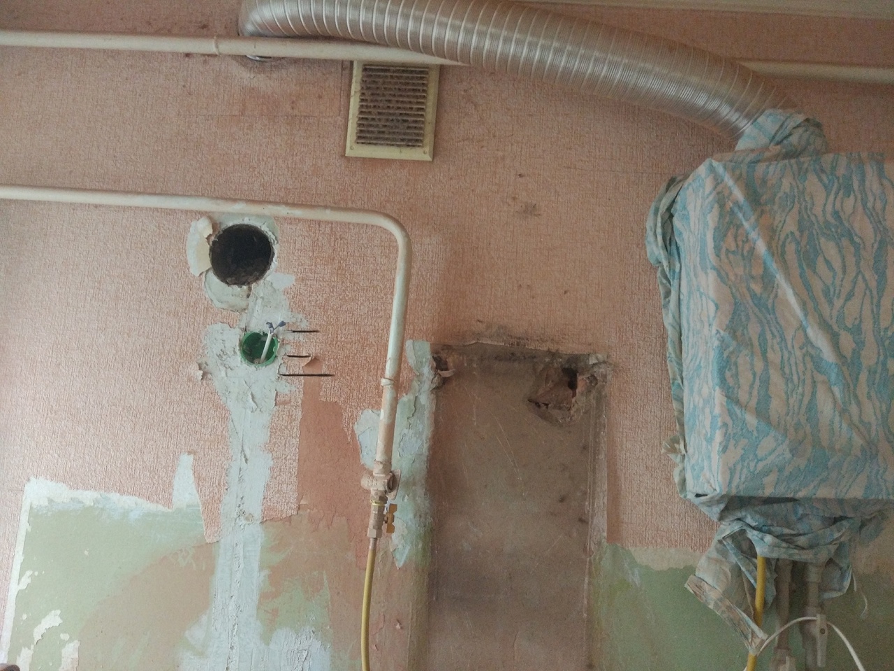

Здравствуйте. При ремонте хрущевки на кухне под обоями обнаружен люк чуть ниже отвода колонки. Есть тяга. Является ли это вторым отводом? Можно ли установить туда вытяжку?

Это прочистной лючек кармана дымохода. Вытяжки с домах колонками ЗАПРЕЩЕНЫ вообще по любому!

BV, а если вытяжка без воздуховода? Рециркуляционная

Натали01 написал: BV, а если вытяжка без воздуховода? Рециркуляционная
Натали01, да

BV написал: Это прочистной лючек кармана дымохода. Вытяжки с домах колонками ЗАПРЕЩЕНЫ вообще по любому!
BV, +
