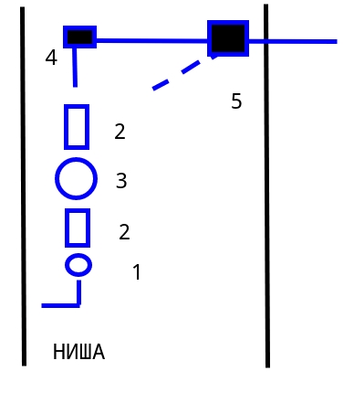

Может у кого то имеется подобный опыт. Если есть, то к вам вопросы: - Можно ли сие сделать на давлении до 1,5 атмосфер? Если можно, то каким образом? Уголок 32-ой. Внутренний диаметр отверстия переходника не важен, наружный диаметр, который будет в уголке, важен только из соображений надежности стенок переходника и уголка. Переходник будет выточен из нержавейки, нужен для установки автовоздушного клапана. Сразу оговорюсь, что перепайка не рассматривается, она невозможна без разрушения части стены с каким то нехилым по цене кафелем, да и ремонт был сделан только осенью. В любом случае перепайки не будет, будет отверстие в уголке с установкой хомута на нем при невозможности установки переходника. Спасибо.

В нише по горизонтали места впритык почти, расстояния между всеми фитингами до 10 мм, автовоздушник установлен на обратке внизу в другом помещении. Возможно, забыли установить, а потом допаяли к трубе, идущей к расширительному баку, установленному возле котла. Там он не к месту. По вертикали места достаточно. Вглубь тоже впритык. Чтобы поставить американку на трубу, идущую вглубь (пунктирная линия), места для пайки нет после обрезки тройника. С другой стороны стены от глубины ниши тоже кафель. Тут кухня, там- ванная. Ниша закрывается на магнитах картиной на каком то пластике. Все подогнано, но путем забвения проблем по системе отопления. Все трубы заделаны в стены. 1-фильтр, 2 - краны, 3- насос, 4- уголок, 5- тройник, пунктир - вглубь ниши. Не остается места для пайки при срезании любого фитинга, или стены рядом, или другой фитинг, даже заново не перепаять все без разбивки стен.

Это СО в частном доме? Что мешает снять насос, отрезать и припаять к левому концу тройника переход на резьбу - непонятно... Как именно вы собираетесь вкрячить в уголок штуцер, да еще и с хомутом - тоже совершенно непонятно... И как собираетесь сверлить в узком месте - тоже. Реальные размеры... кстати тоже вопрос... ИмХо без фото - вряд-ли можно что-то реальное посоветовать.
Судя по вопросам - опыта нет, но задумали сотворить адский колхоз :)

можно, но не так, как хотел ТС. !#[https://youtu.be/c20GS5TR5h4]
На 1.5 бар точно пойдет даже колхоз, думаю и намного больше выдержит. И это не потечет даже при многократных изменениях температуры.
Но возможно "влезет" еще один метод попроще...

BV, ВТБ!, Дом частный, на одного владельца. Опыта мало, отсюда много сомнений. Спасибо большое всем ответившим, помогли, способ из видео вполне подойдет. Плюсанул бы, но не нашел, вероятно, прав нет. Думал, что держать не будет такая пайка на давлении, просветили.

ltlfktrc, 1.5 бара можно заткнуть сильным пальцем. Но кран вкручивать когда хлещет - совсем другая история. (впрочем из со хлестать может только если не выключена подпитка)
Вам надо будет немного слить систему, чтобы при пайке воды не было близко. Иначе, если попадут капли - пайка не получится. Фото все же сделайте ради любопытства
