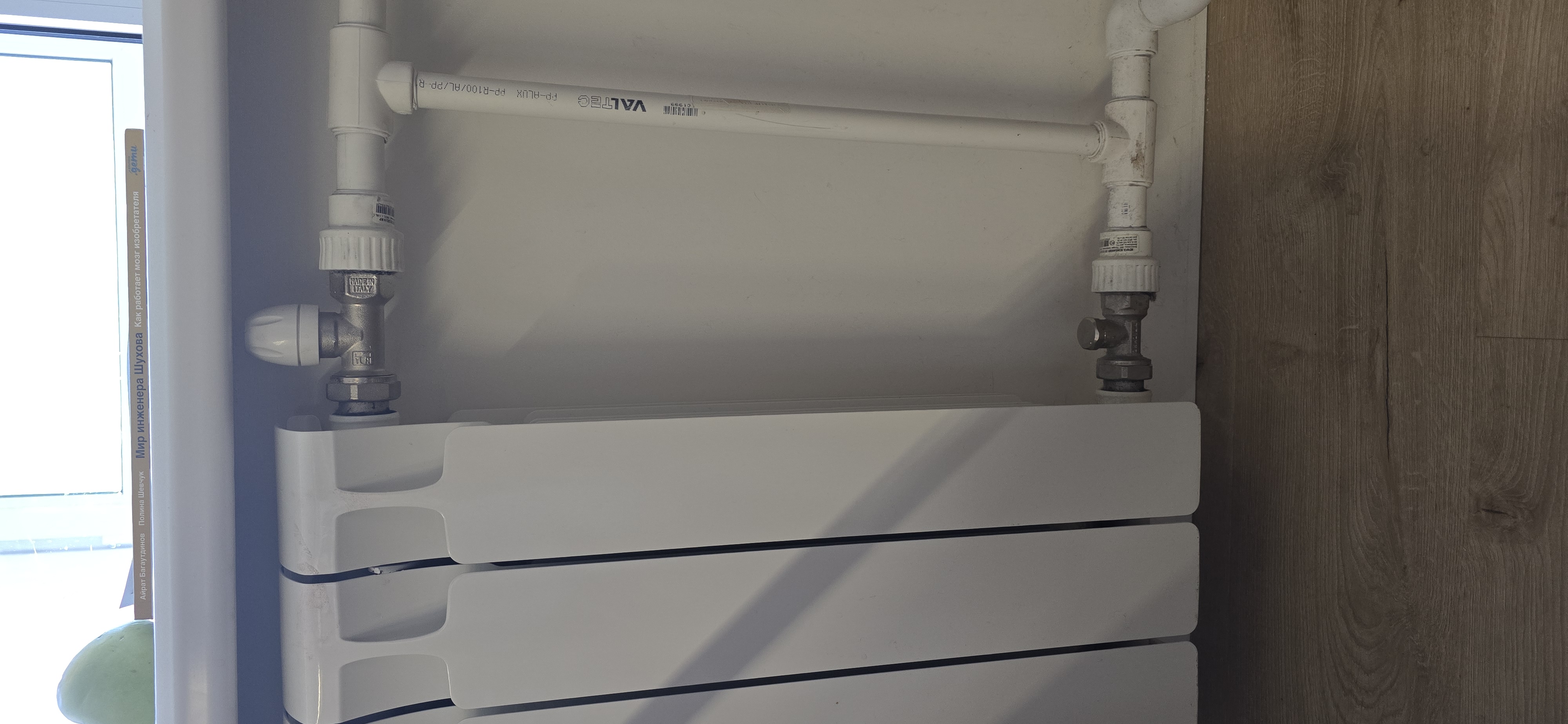

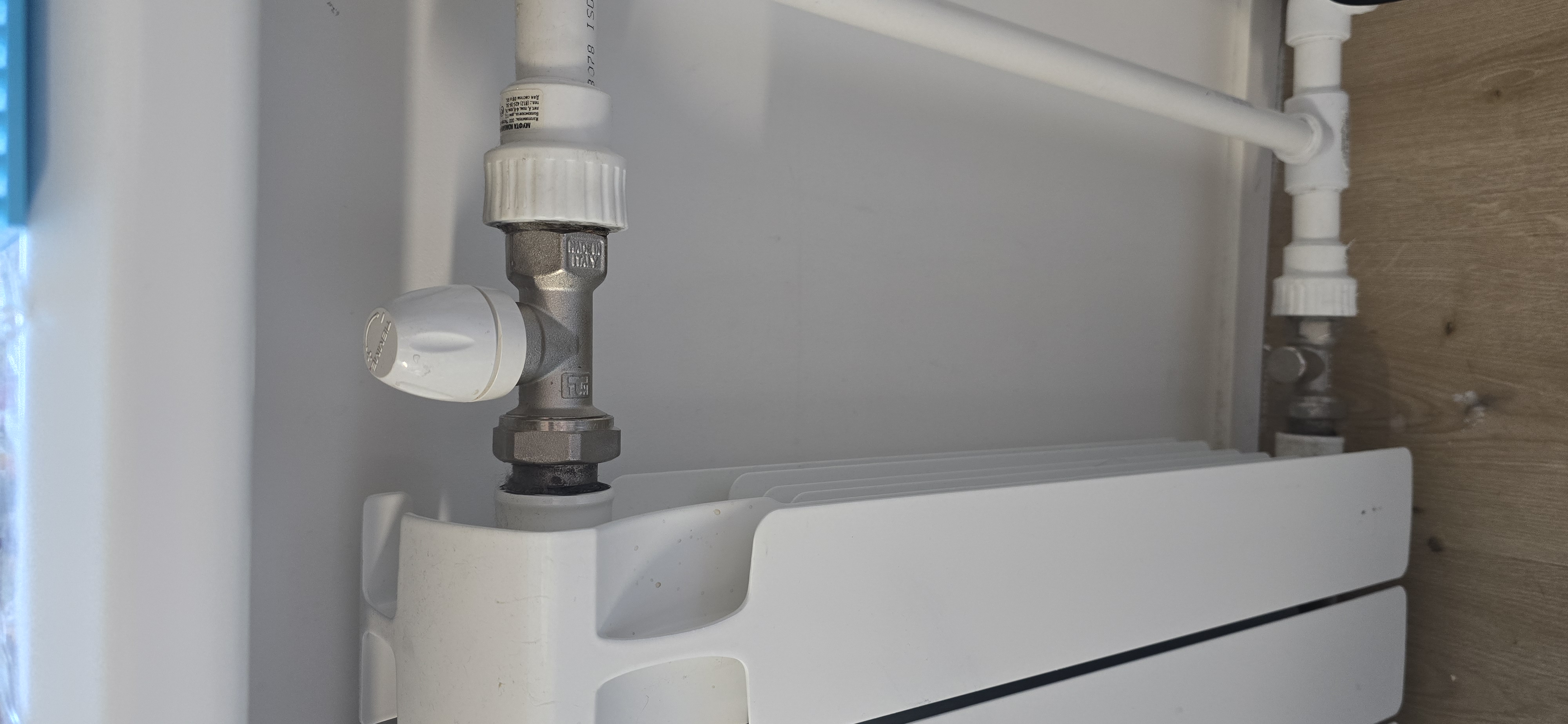

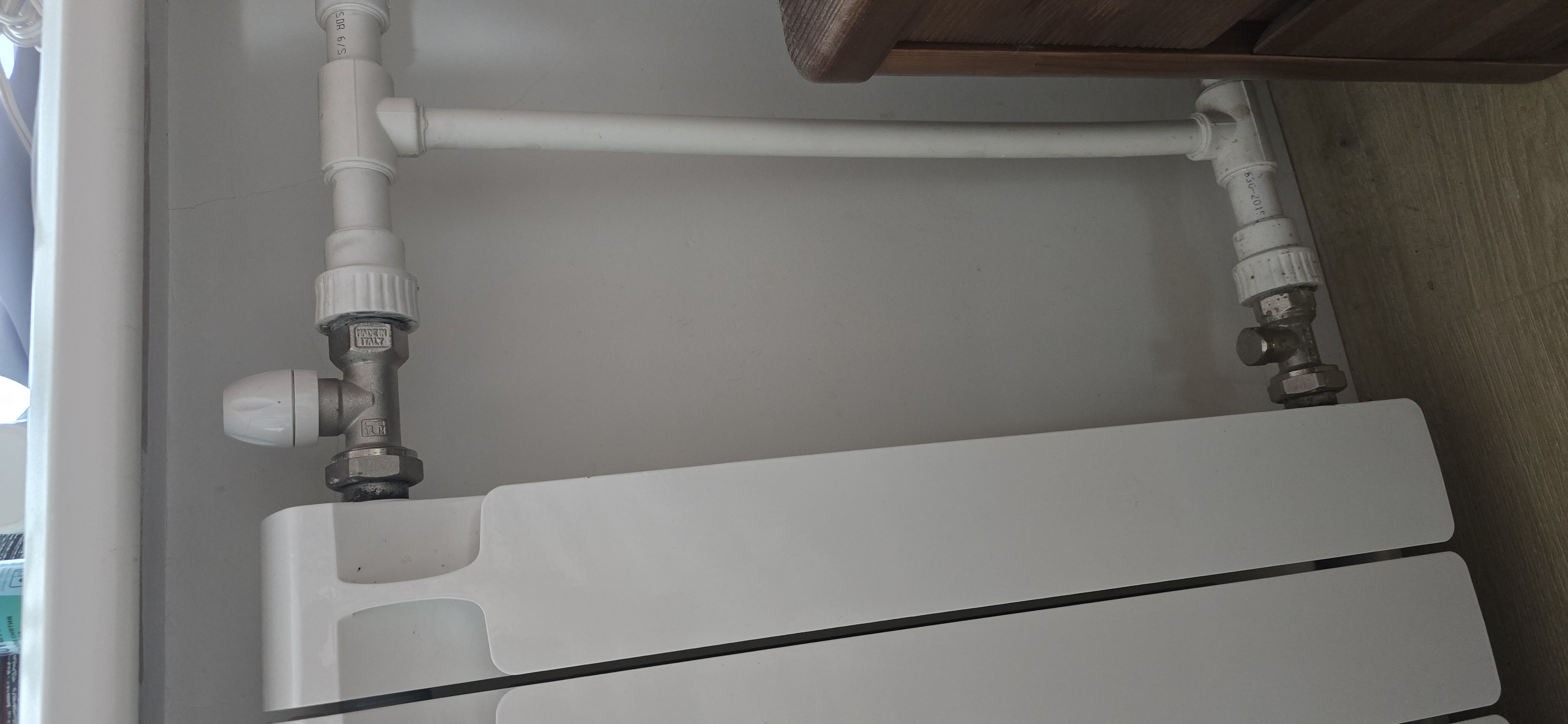

Здравствуйте!
В трех помещениях квартиры установлены вот такие радиаторы с вентилями Tiemme. Отопление однотрубное. Подскажите,
  1. При установке на них головок термостатических Tiemme можно обойтись без слива стояка?
  2. Я правильно понимаю, что термодатчик этой головки лучше вытащить из под подоконника? Наверное , можно просто поворотом вентиля расположить головку горизонтально, но при этом нужно будет сливать стояк, да? Есть ли варианты головок термостатических под этот вентиль с выносным датчиком температуры?
  3. С помощью каких устройств можно автоматически менять требуемую температуру в радиаторах в зависмости от времени суток? Я так понимаю, что нужны какие-то сервоприводы, микроконтроллер и способ управления этой автоматикой. Где посмотреть примеры, можете подсказать? 2025-05-04 17-48-542025-05-04 17-50-132025-05-04 17-51-32

kodmits,  1.да, если колпачек можно снять. 2.да да 3.Вай фай головка с батарейками внутри - проще.

06.05.2025 в 17:34:46
kodmits написал 06.05.2025 в 16:06
При этом (слитии стояка) нужно вернуть на ЦО проектную сталь. Головка не сильно поможет, когда по кипятку будете бежать из квартиры.

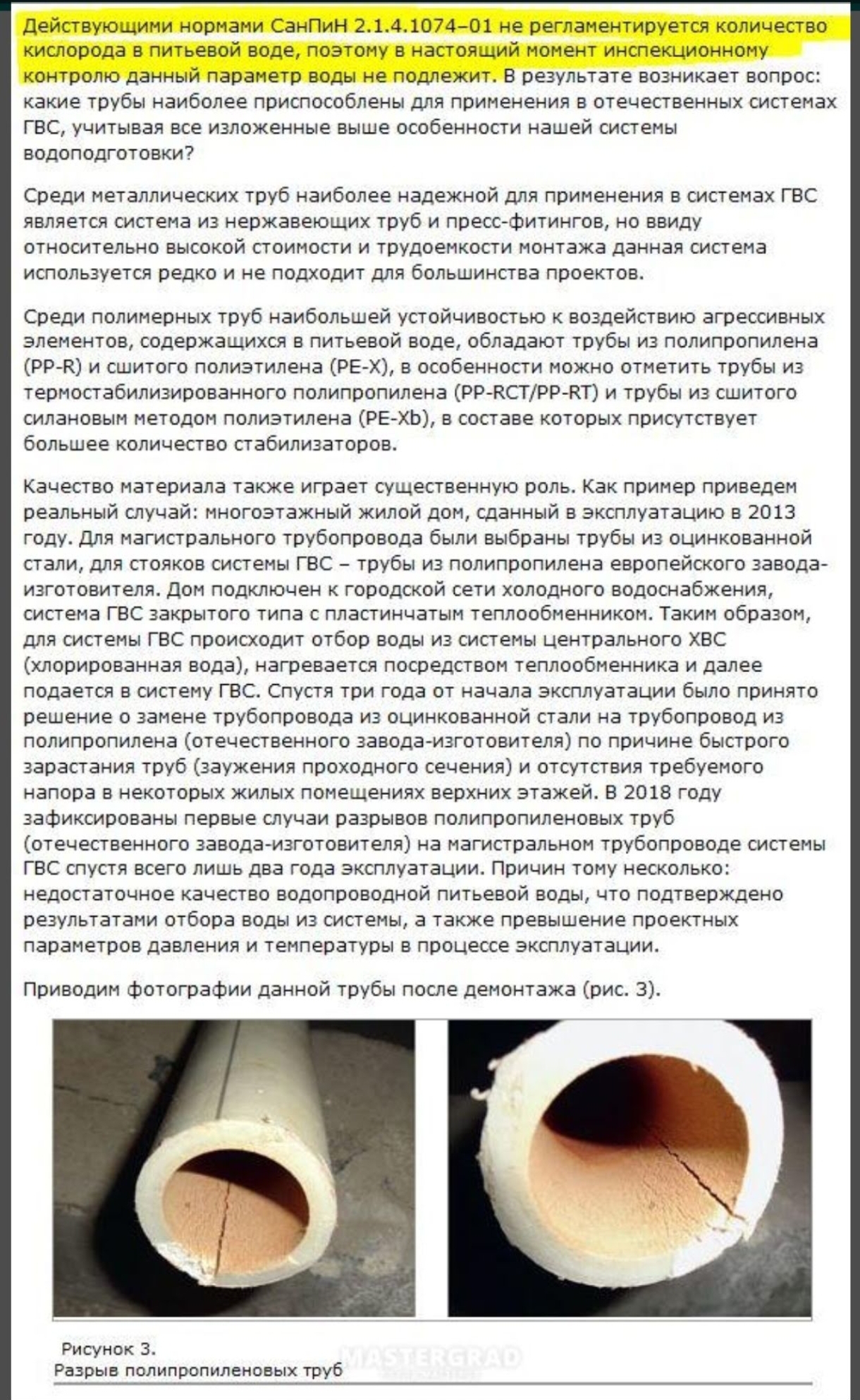

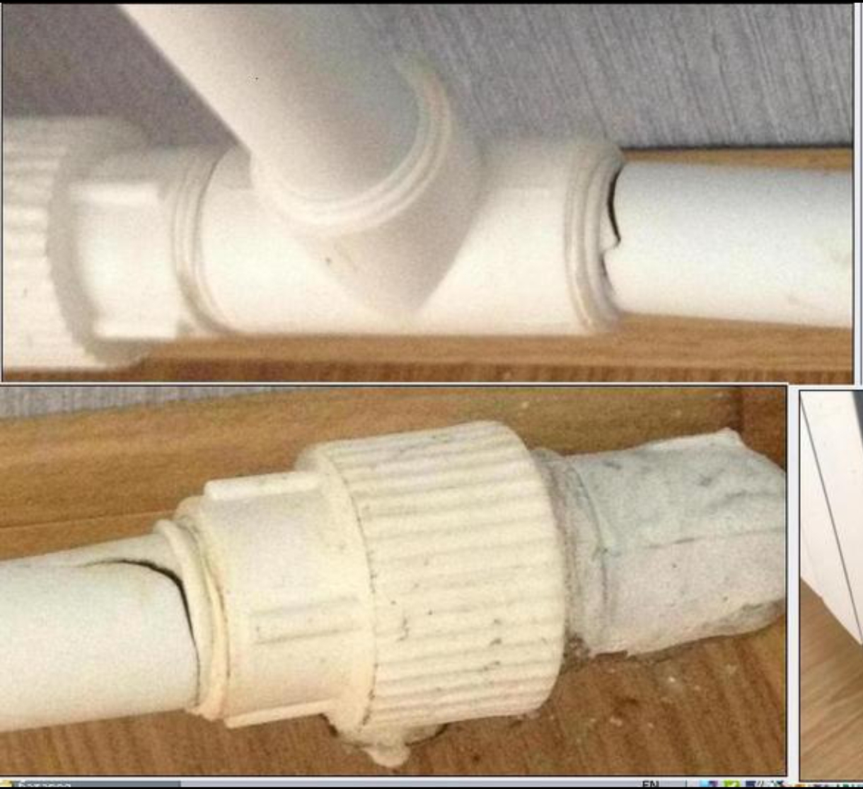

strider1978, подтверждаю и это не страшилки, а вполне реальные случаи применения полипропилена на централизованном отоплении с элеватором узлом. 10000498521000049854

06.05.2025 в 22:29:28
kodmits написал 06.05.2025 в 19:52
Technik-san, и ты с этим согласен?
Подробности можешь глянуть здесь
https://mastergrad.com/forums/t180937-spasite-kak-byt-s-moimi-trubami/#post3650443

07.05.2025 в 17:09:00
kodmits написал 07.05.2025 в 16:33
А по теме топика есть что сказать?
С вентиля попробуйте снять колпачок. Тогда будут конкретные советы. Он может быть простым вентилем с ручной регулировкой...
