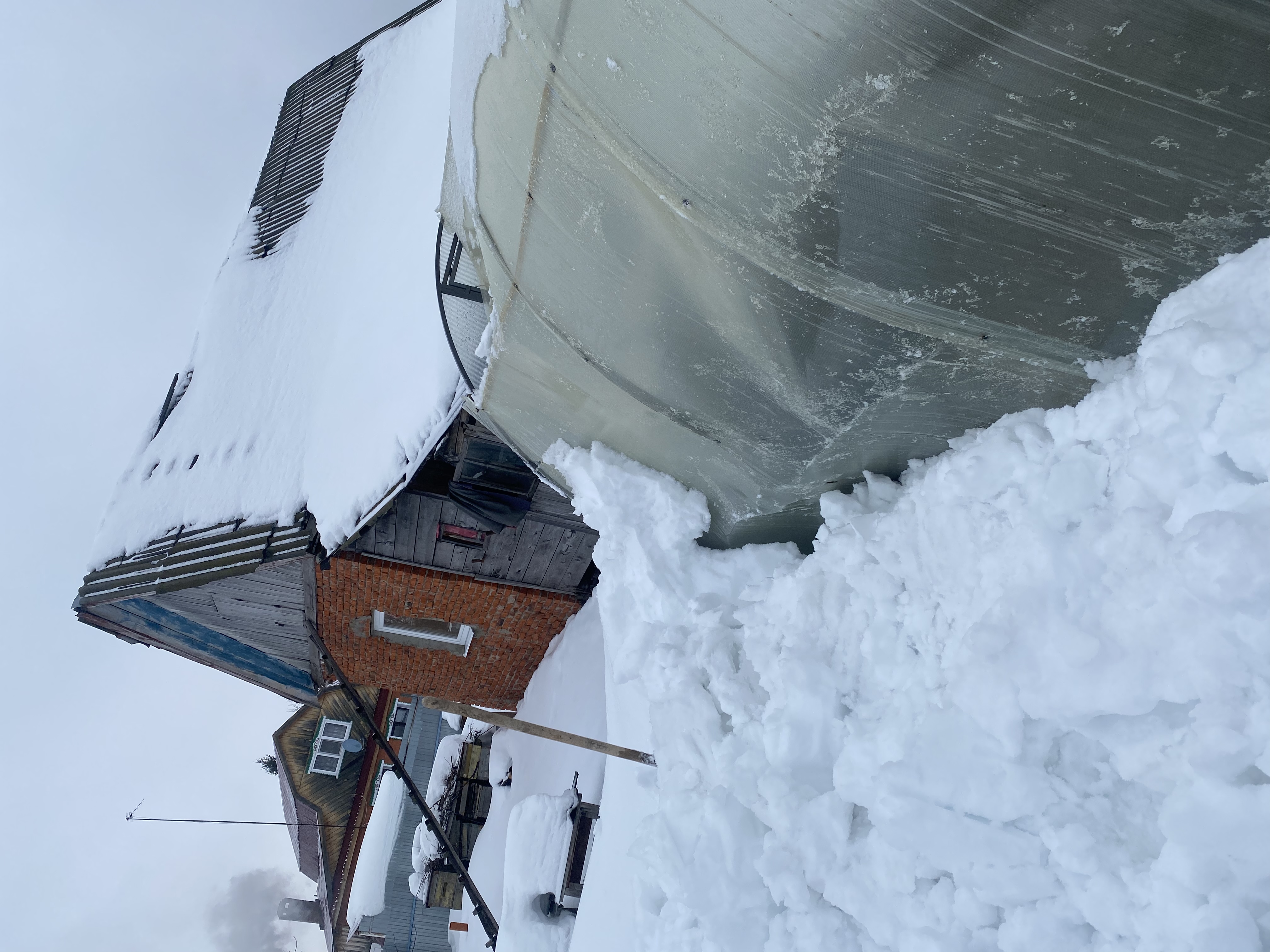

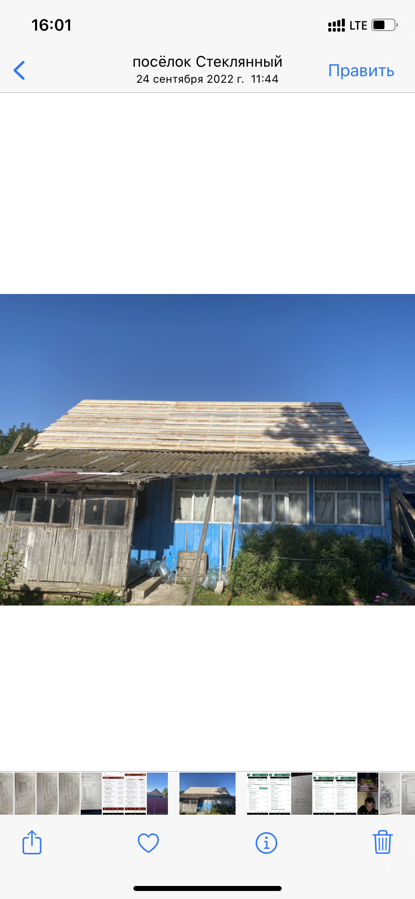

Всем привет. Такая проблема от тяжести снега отошла крыша деревянной веранды от дома. Крышу я поднял домкратами на уровень теперь не знаю как стянуть это все к дому. Щель см20 где-то 10см. Купил натяжной ремень с торца думаю им притянуть и плюс перед торец домкратом поднимать…подскажите как быть фото что есть прилагаю

Булат956, как организовано примыкание крыши веранда и дома?

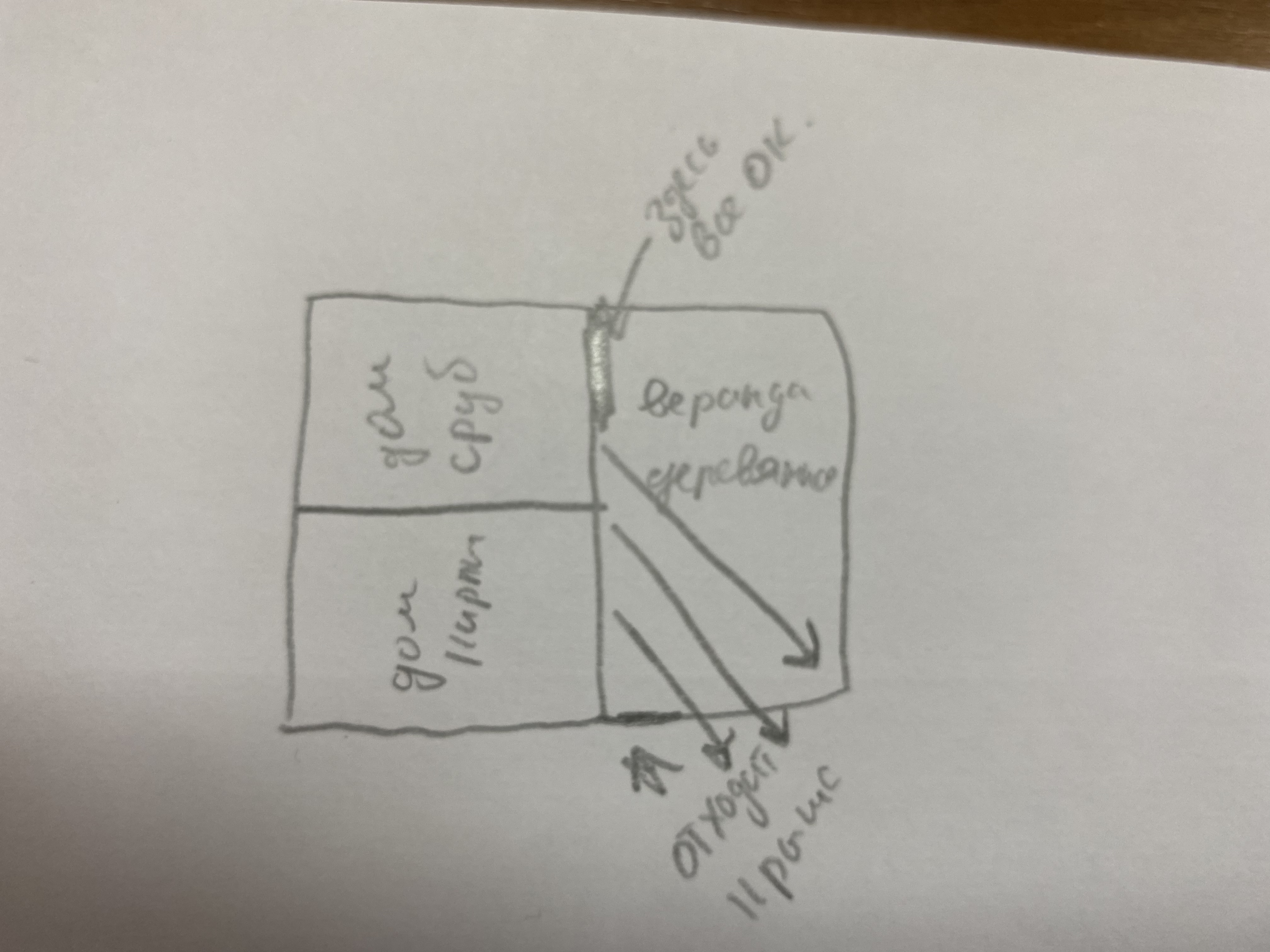

bc----, крыша дома отдельно стоит. Крыша веранды где кирпичная часть два столба они получается пошли на искосок не прекреплены к кирпичу, где деревянная часть брус горизонтально нашит и к нему сверху брус от крыши уже, получается см 10 до бруса не хватает, где кирпич 20см, сейчас часть крыши где деревянный дом стоит на подпорках поднимал домкратом

Слишком много сделано неверно, чтобы решить это малой кровью. Как минимум - разбирать крышу (разгружать) и переделывать с привязкой к дому. На крыше предусмотреть укосины от складывания вбок. Иначе следующей снежной зимой может накрыть этой крышей

Не видно внутренностей. Для временной поддержки до возведения новой искать элементы крыши которые можно насквось стянуть длинными шпильками с основной постройкой.

Булат956, распорки-подпорки страховки поставьте от складывания. Где-то может сделать страховку тросом к дому. Следите, чтобы во время работы не упали подпорки.
Столбы выравнивать, привязывать к дому мощными анкерами или шпильками. Потом брус лежащий на них - также привязывать к кирпичу. Потом уже притягивать к этому брусу брус крыши. Геморроя "выше крыши" - каламбур :)
