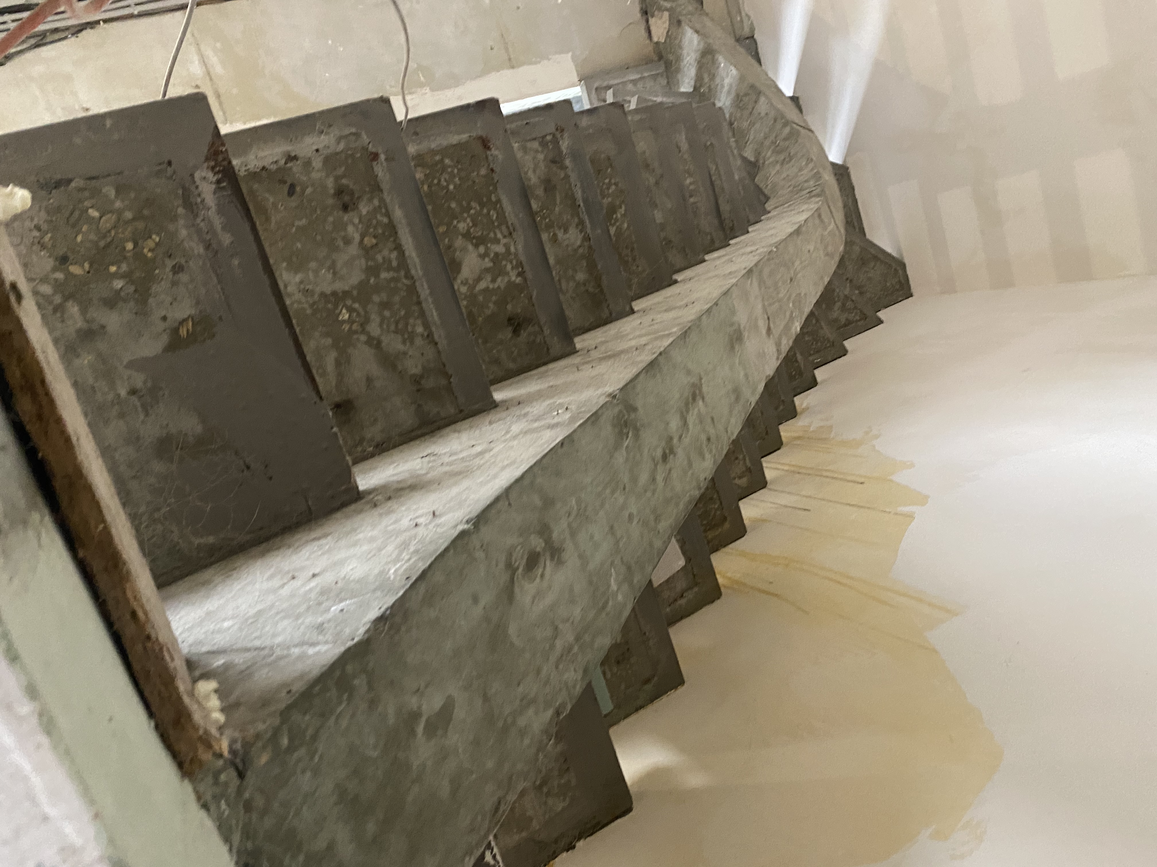

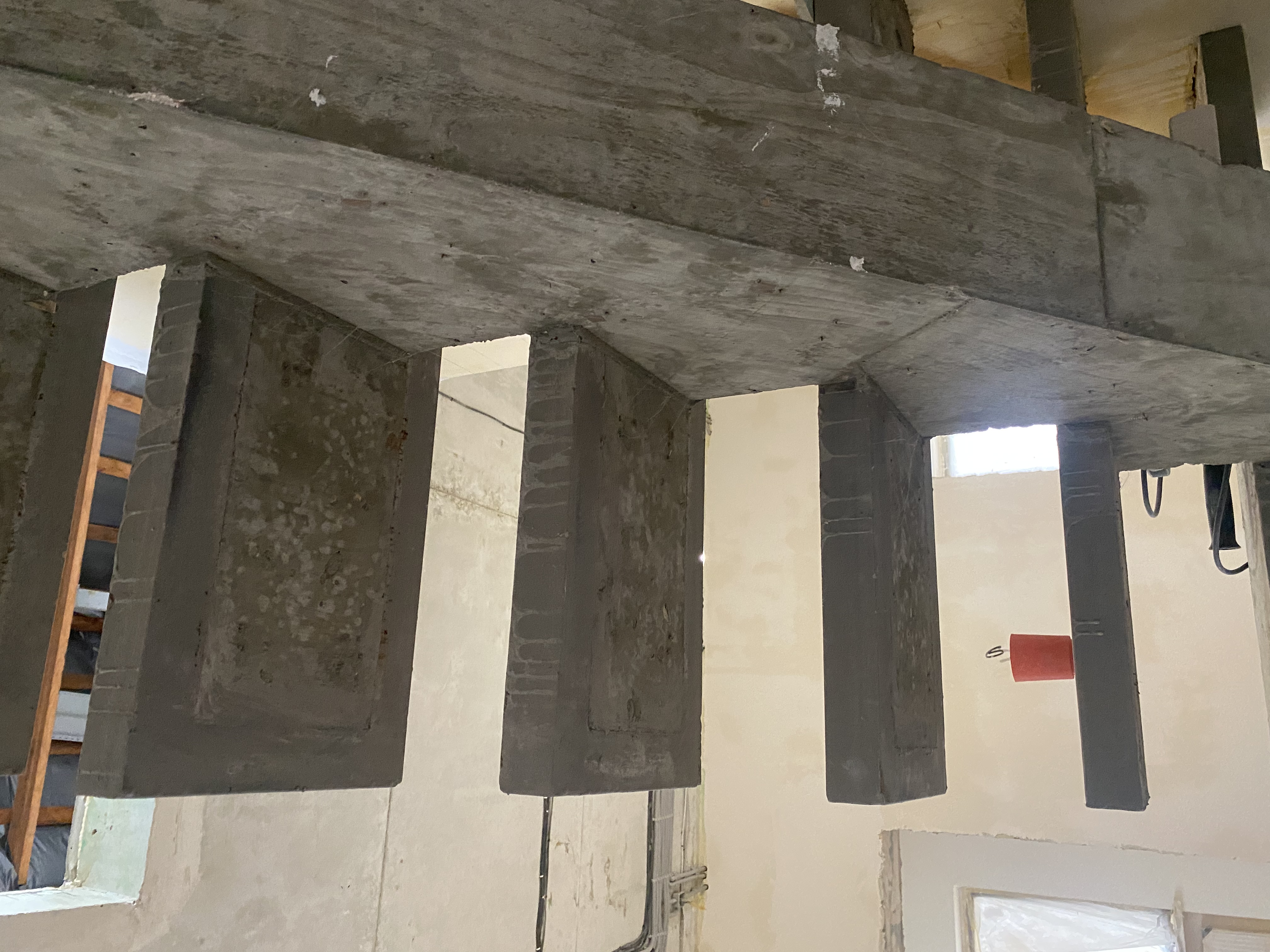

Ступени залиты бетонном в металической обрамлении по краю и с заходом в низу (уголок) , сейчас стал вопрос грунтовки , шпаклевки и покраски , и появились сомнения что грунт будет держаться. Можете посоветовать , может надо все грунтом по металу или какой-то универсальный и может совсем альтернативный способ чтоб это все держалось,и не ржавело , сверху на ступенях будет деревень и перила

Эпоксидный вариант грунта и краски подойдет для обоих материалов, и весьма стойкий

Александр2023 написал: появились сомнения что грунт будет держаться. Можете посоветовать , может надо все грунтом по металу или какой-то универсальный
для металла свой грунт, и, похоже, у вас металл уже прогрунтован(окрашен антикоррозийной грунтовкой). -Держтся ведь) ...для бетона - другой грунт , обычный. Чтобы шпаклевка на окрашенном металле держалась -используйте бетонконтакт, или, эпоксидный грунт с песком. Эпоксидный получше, но и подороже. Для бетона эпоксидный грунт -это слишком большое излишество.
