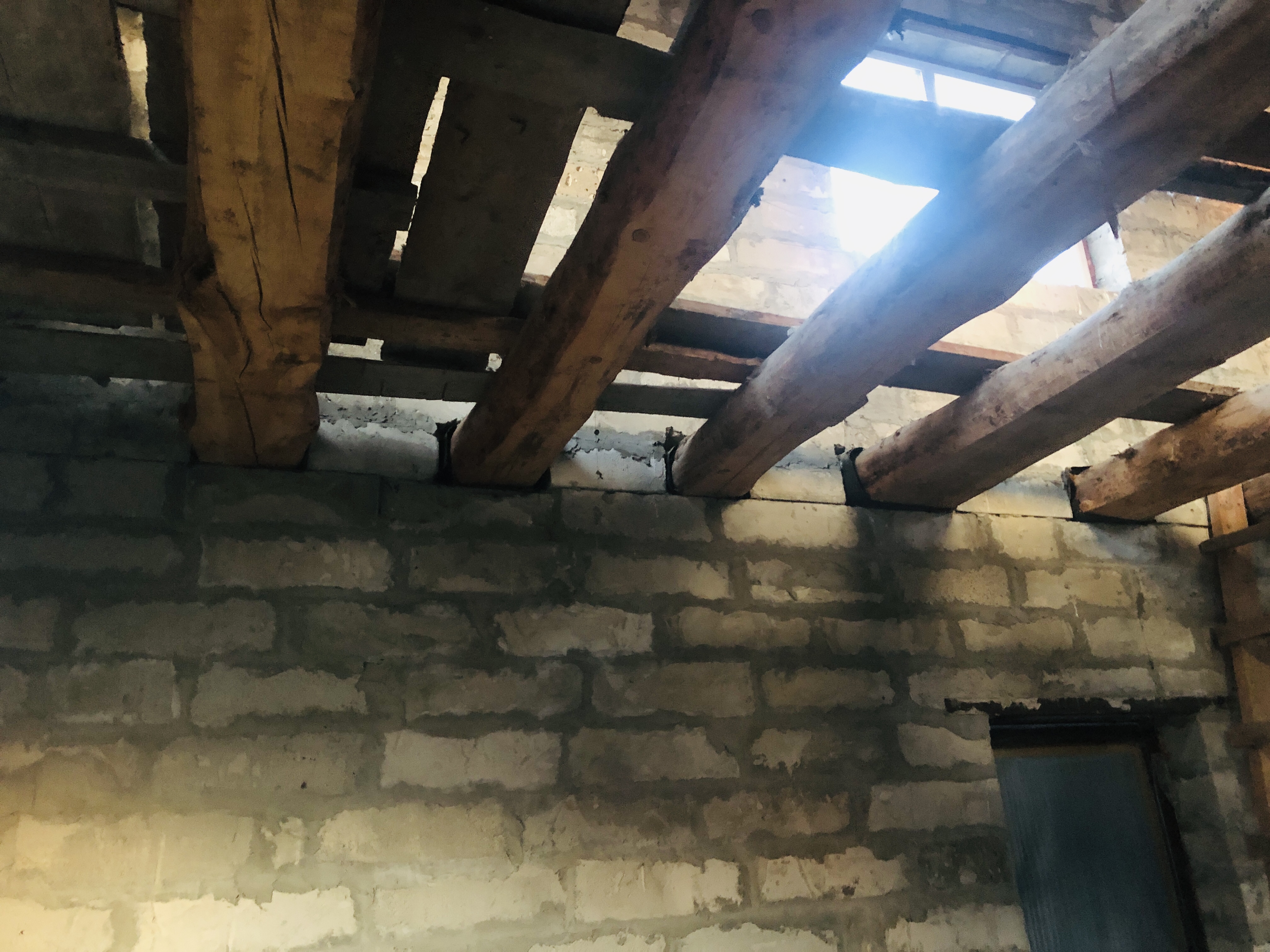

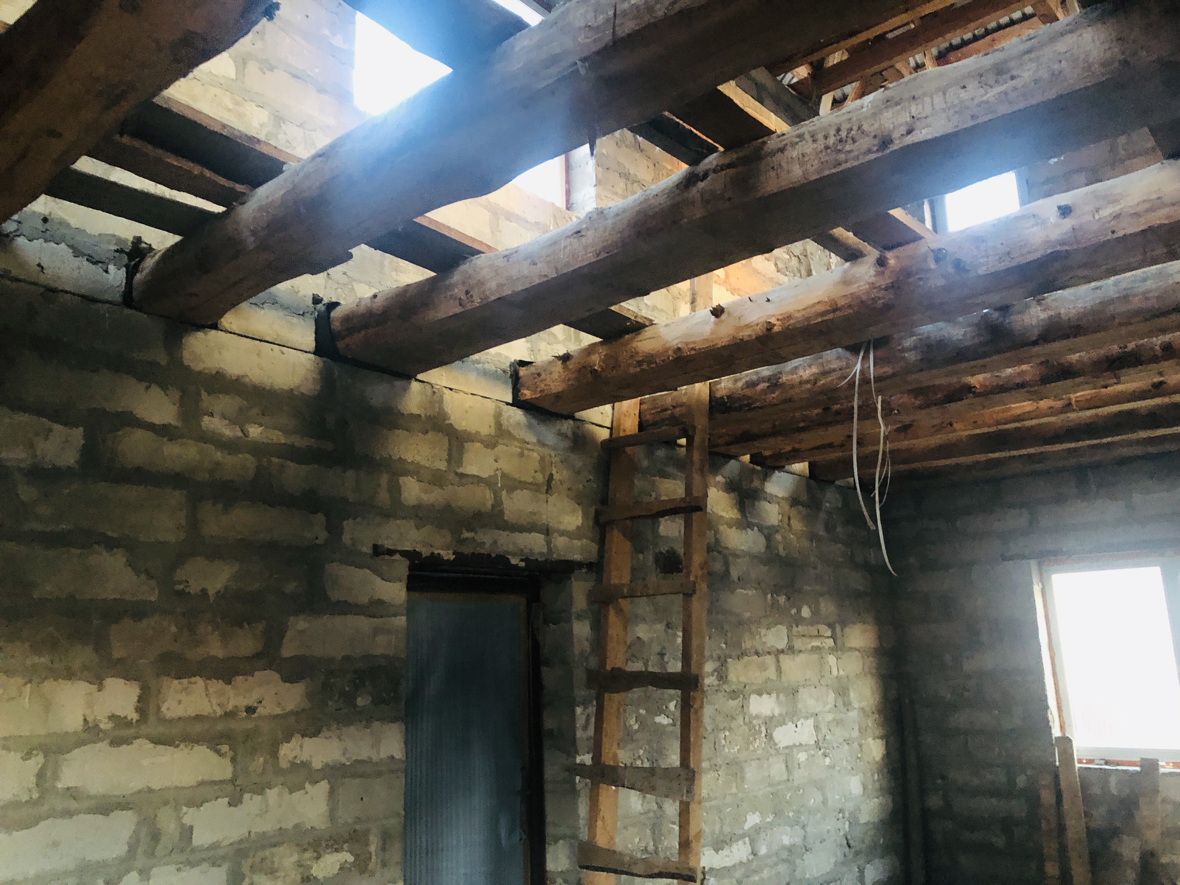

Здравствуйте уважаемые мастера. Имеется дом 2012 года постройки из газобетона D500 прочность 2,5. Размеры блока: 625(длина)250(высота)300(ширина). Дом двухэтажный, с эркером. Пятистенка, посередине делит дом на две части. Второй этаж на балках, точнее из сруба, обтесан с двух сторон. Ширина между срубом 60-65см.
Фундамент высота 90см, забиты сваи 3,5метра. крыша шатровая. Высота дома от фундамента до фронтона 6,3метра. Толщина дома 30см.

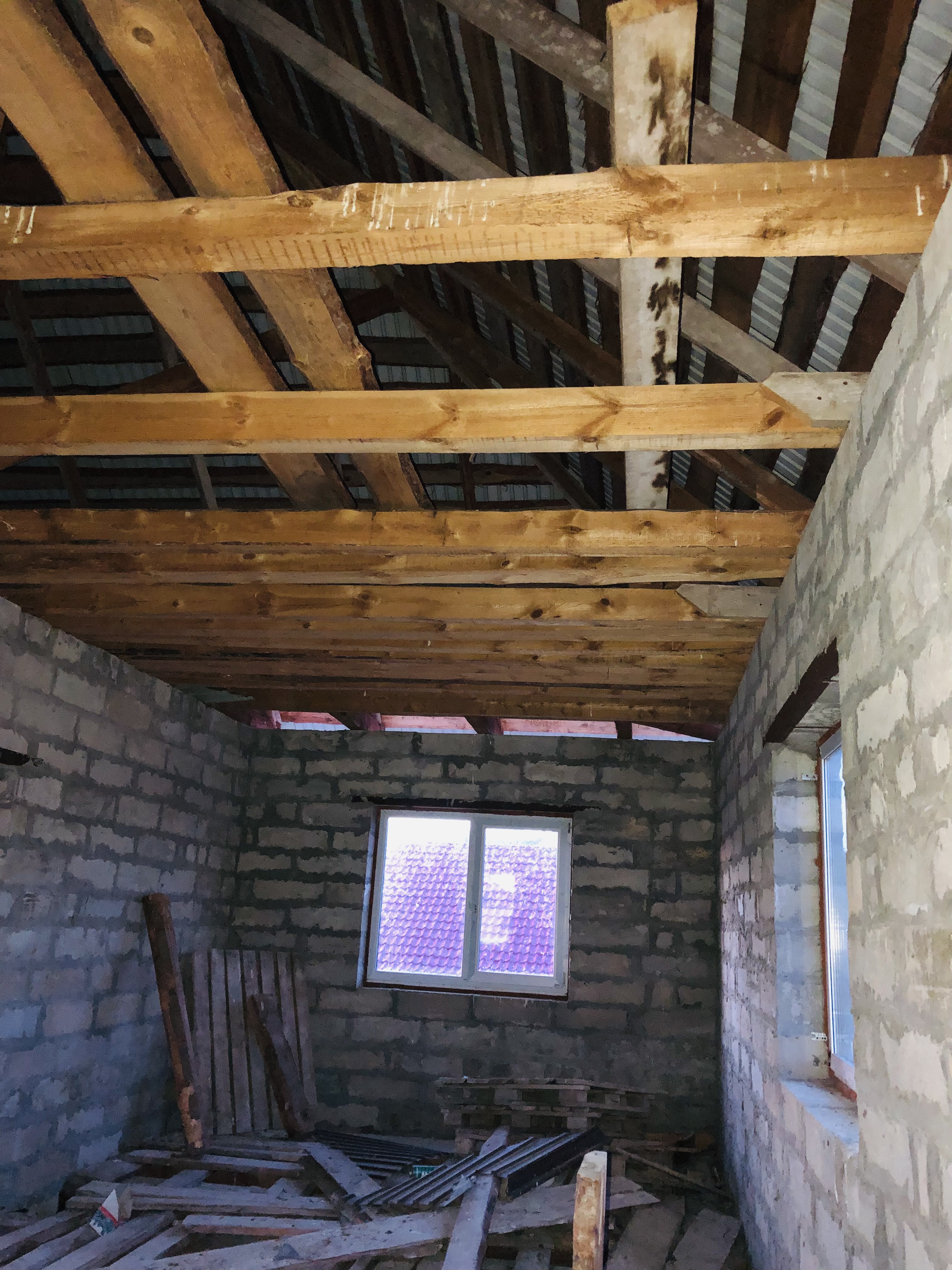

Суть проблемы: Нету армопояса на перекрытии второго этажа, брус ложится на глубину 20см в стены. На крыше армопояс есть, высотой 20см*30см шириной. В 2012 об армопоясе мало знали. Смотрю ютуб, каждый льет армопояс межэтажный. Сейчас не знаю что делать. Как быть с этим армопоясом, может есть еще варианты?

На вид - вообще ничего страшного. Единственное, что смущает, что блоки при переменной нагрузке на балки будут чуть проминаться протираться. Можно подложить какие-то пластины.
Ярослав13, Если боязно - найти хорошего конструктора, чтобы провел аудит не только этого, но и по узлам. Может он предложит вариант усиления, если это реально надо.
Армированы-ли стены каждые три ряда?
