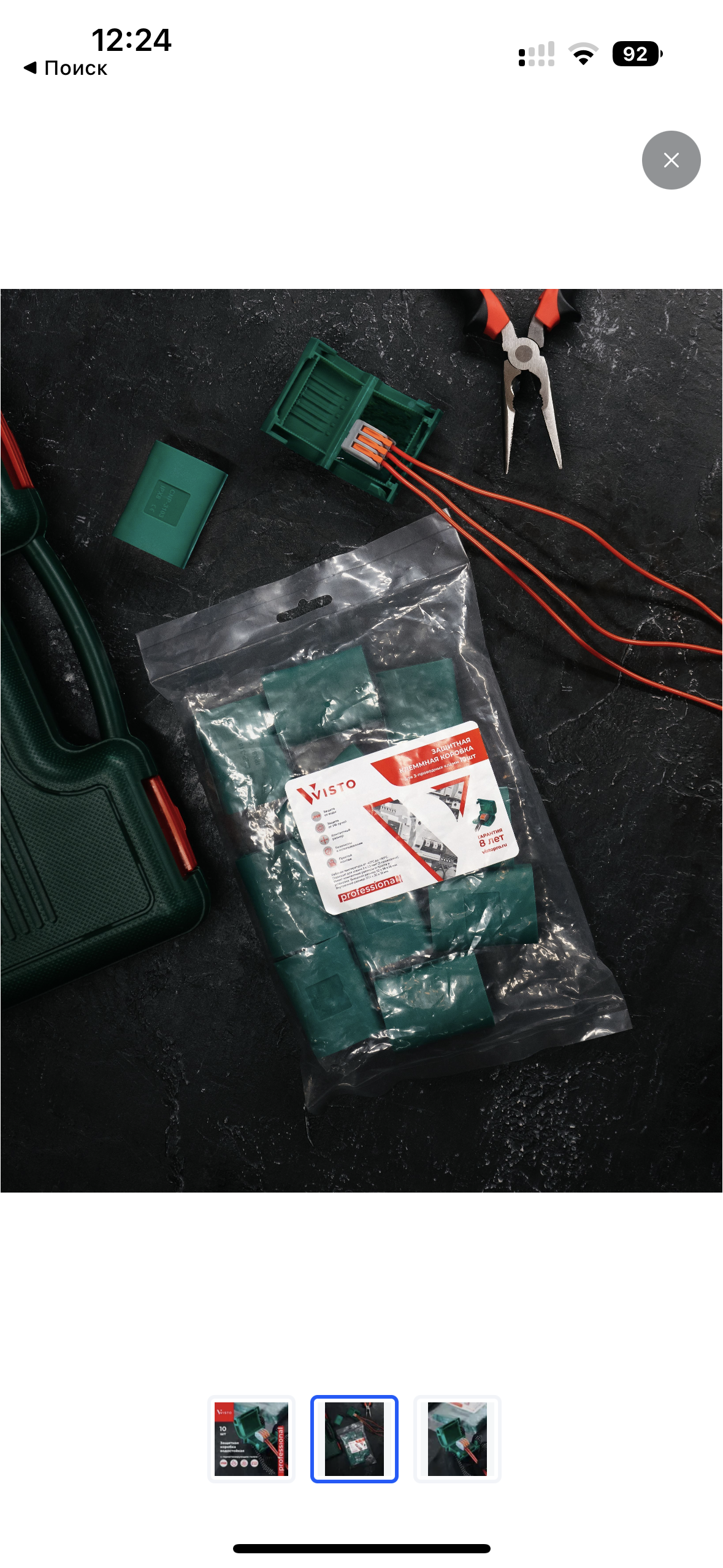

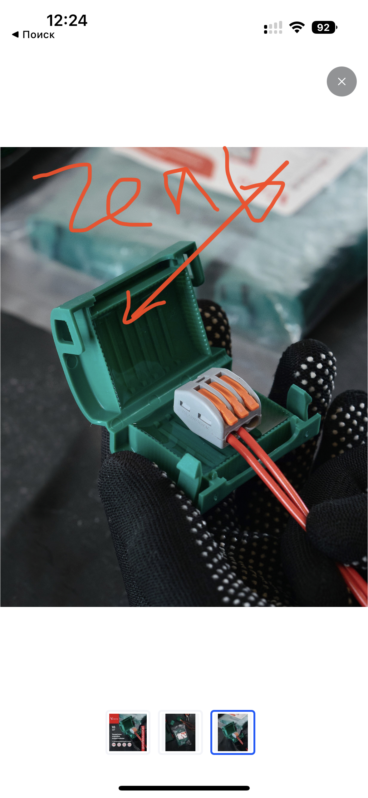

Форумчане, всем привет! Заказчик нашел защитные коробки с ГЕЛЕМ для соединительных клемм. Я и коллеги еще такие коробки не встречали. Коробки наполнены каким то гелем и стоят довольно прилично. Отзывы в интернете так же найти не смог. Монтаж планируется под штукатурку.

Sergeska написал: Монтаж планируется под штукатурку.
Клеммы под штукатурку не монтируют. Хоть с гелем, хоть без гелем.

Sergeska, таких не видел, но муфты с гелем используются в технике. Но если нет постоянного доступа - клеммники не лучший вариант.
Используйте либо пайку, либо лучше опрессовку гизьзами с защитой термоусадочной трубкой с термоклеем. И дешевле и надежнее

Sergeska написал: Я и коллеги еще такие коробки не встречали.
При том что WAGO Gelbox были анонсированы в 2021?
Sergeska написал: Отзывы в интернете так же найти не смог.
Какие отзывы могут быть на подделку?

Sergeska, Эти капсулы с гелем предназначены для особо тяжелых климатических условий , как то 100% влажность и тп. А много кратность их применения вкупе с рычажными клеммами обуславливает их чаще всего временное применение в основном на строительных площадках и в разного рода сырых колодцах, коллекторах и тп . Но никак не в квартирных распаечных коробках. Где требуется соединение типа, поставил и забыл.

dokar написал: Этелек это запатентовал гораздо раньше.
На фото автора НЕ еле тёк. Ни разу. Что "висто" туда положили и из чего коробок сделали - тоже неизвестно. Так что подделка.

ТС - не забудьте про монтажную коробку для соединений. И да - оболочка кабеля заводится в коробку, а не как на вашем фото.
