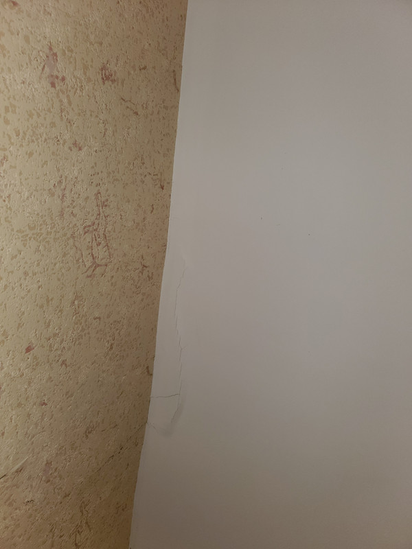

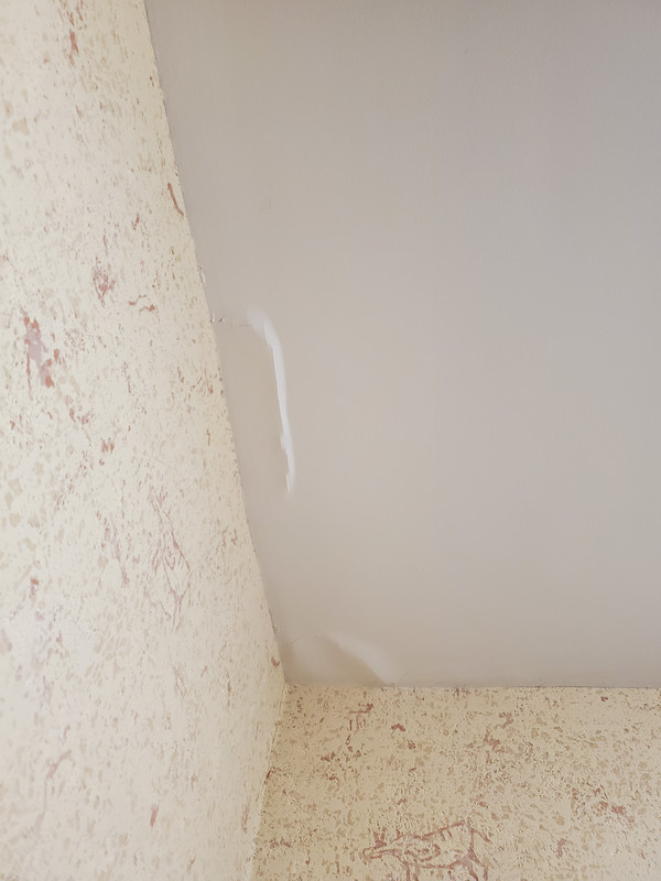

Здравствуйте. У меня сложилась следующая ситуация - соседи сверху ходят как будто в кирпичных тапках и иногда они их отдают своему чаду, которое носится по всей квартире или это происходит в обратной последовательности, я так и не разобрался. При падении чего-либо на пол я это тоже слышу, скрежет отодвигаемых стульев, разговоры. Порой у меня шкафы с посудой трясутся и люстра, если сплю, то ощущаю вибрации на кровате и уже не сплю. То, что там нарушение звукоизоляции я уверен на 99%, что в итоге с этим делать - претензия собственнику, суд, судебная экспертиза, решение суда. Вопрос у меня в другом, по потолку пошла паутинка по всем комнатам в той или иной степени, кроме прихожей. К слову в подъезде ни одной паутинки нет, у соседей снизу тоже. Есть ли аккредитованные экспертизы, которые проводят соответствующие обследования на предмет разрушений потолочного покрытия в следствии ударно-вибрационных нагрузок? Прошу совета знающих людей, возможно у кого-то был опыт судебных тяжб в подобных случаях. https://i.postimg.cc/fT0wK67R/1.jpg https://i.postimg.cc/8kYvsgPp/20230510-125516.jpg https://i.postimg.cc/V6c7x0ph/20230510-125520.jpg https://i.postimg.cc/D0sJGmBq/20230510-125534.jpg

BV, а что тогда? Потолок армирован сеткой. Штукатурка потеряла свои свойства от времени/температурных перепадов(ремонт был лет 12 назад)? Если затрагивать усадку дома(дому около 20 лет), то почему на лестничной площадке нет такого, там длинна метров 20. Эта паутинка не сразу появилась и она постепенно распространяется, либо появляется в новых местах.

Kanu написал: по потолку пошла паутинка
Это уже не "паутинка"... Это полноценные трещины! Простукивали на возможное отслоение? Когда штукатурились потолки? Какой "бутерброд" отделки?

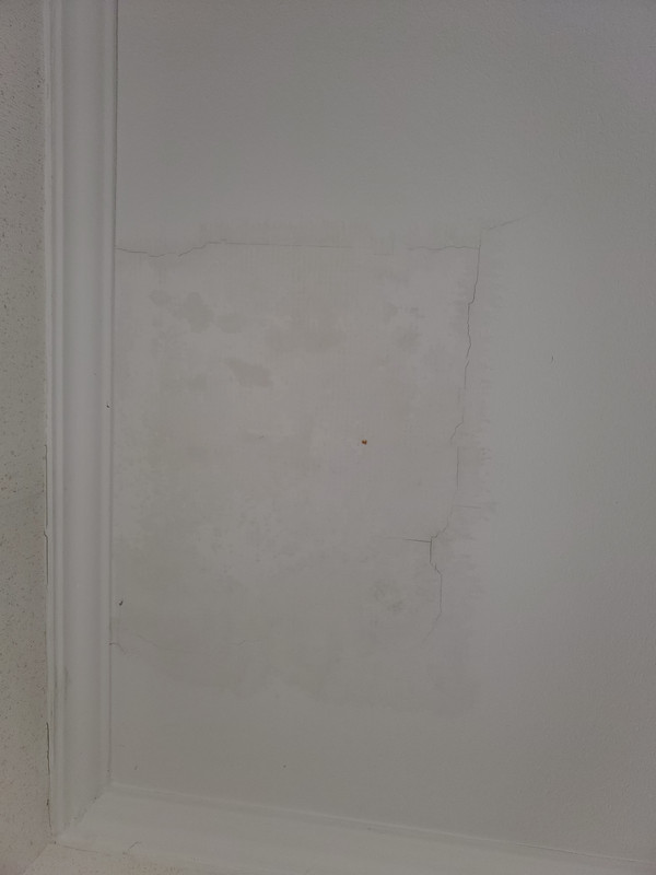

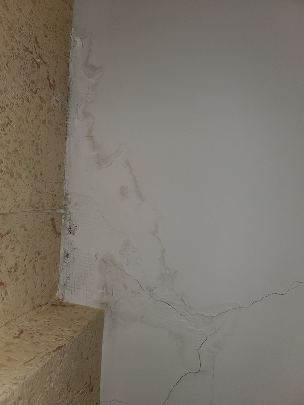

ИгорьPurnesh, что конкретно укладывали мастера не скажу. Около 12 лет прошло с момента ремонта. Там такие трещины, что в 90-95% длинны ноготь не заходит в них. Кулаком постучал - все крепко держит. Хотя отслоения имеют место быть в нескольких местах, они без "паутинки", но с трещинами на обоях на стенах, всего два таких места в квартире https://i.postimg.cc/76M6qPrK/20230510-201929.jpg https://i.postimg.cc/bv08t6VJ/20230510-203546.jpg https://i.postimg.cc/FRDYjFC7/20230510-201733.jpg

А если мячом стучать то можно ещё и соседям отомстить! Но к сожалению отслоения таким образом не проверите, а только увеличите... Простукивать нужно чем-то более-менее жёстким (карандаш, ручка, костяшки пальцев) и слушать звук - если "звонкий" везде одинаково, значит отслоения нет и трещины в основании. Если при смещении удара звук меняется на глухой, в этом месте отслоение. И чем глуше звук, тем дальше от приклеенной основы отошла штукатурка...
Стены по которым трещины из чего? Кирпич? Бетон? Пеноблок? ПГП?
В последнем сообщении, первые два фото похожи либо на протечку, либо на "живую" трещину в основании (стена или потолок смещаются). А так-же похоже что у вас "паутинка" (стеклохолст) на потолке.

ИгорьPurnesh написал: Простукивать нужно чем-то более-менее жёстким (карандаш, ручка, костяшки пальцев) и слушать звук - если "звонкий" везде одинаково, значит отслоения нет и трещины в основании. Если при смещении удара звук меняется на глухой, в этом месте отслоение. И чем глуше звук, тем дальше от приклеенной основы отошла штукатурка...
Воспользовался карандашом и простучал несколько мест, звук менялся на глухой. Это явление наблюдается не далее чем на 2-4 см от стены в сторону распространения трещин. Но так же есть трещины, где изменений в звуках не было вовсе.
ИгорьPurnesh написал: Стены по которым трещины из чего? Кирпич? Бетон? Пеноблок? ПГП?
Это смежная стена между комнатами, а так же стена между коридором и ванной комнатой. Точно не кирпич, скорее всего пеноблоки.
ИгорьPurnesh написал: В последнем сообщении, первые два фото похожи либо на протечку, либо на "живую" трещину в основании (стена или потолок смещаются). А так-же похоже что у вас "паутинка" (стеклохолст) на потолке.
