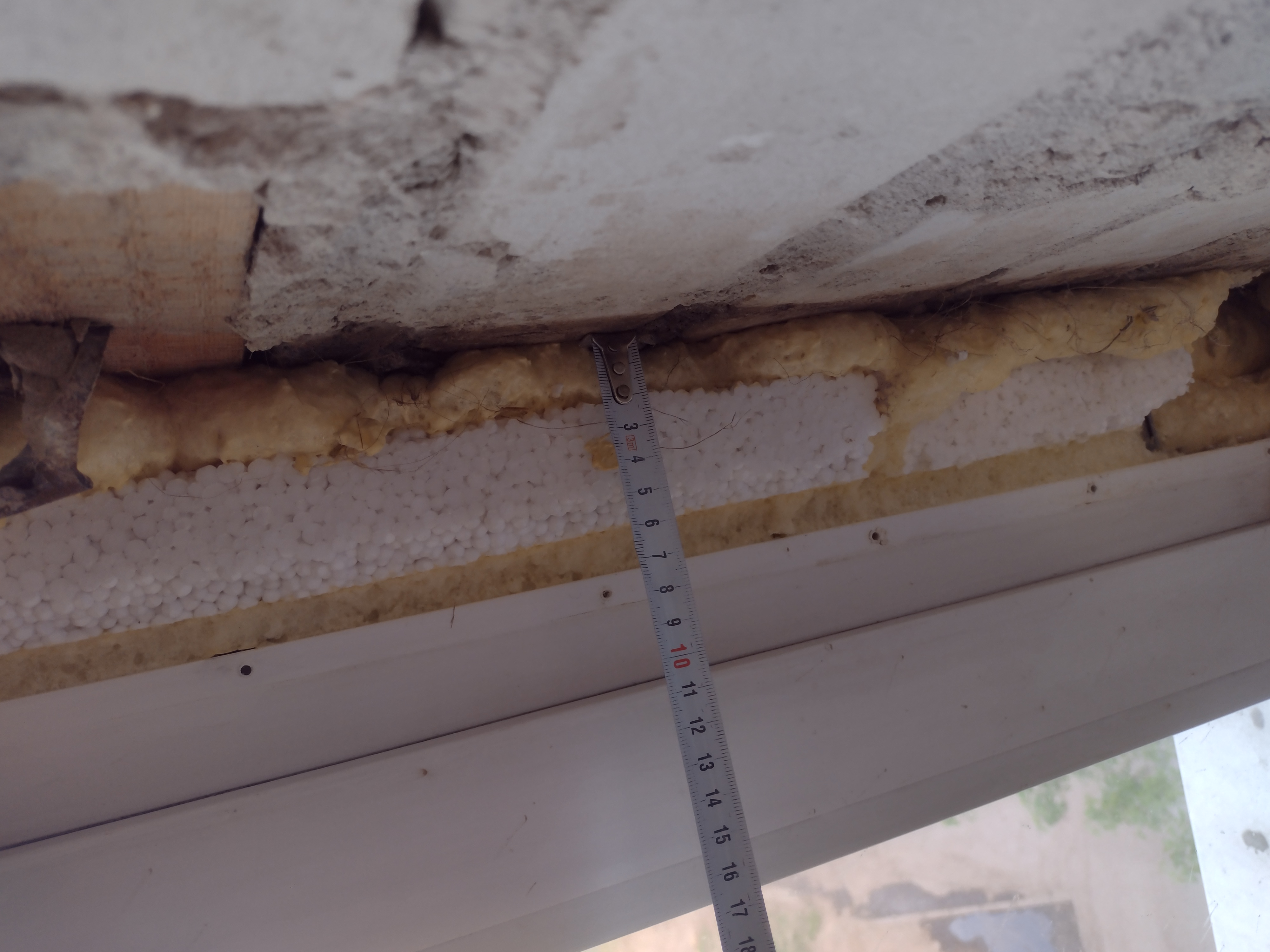

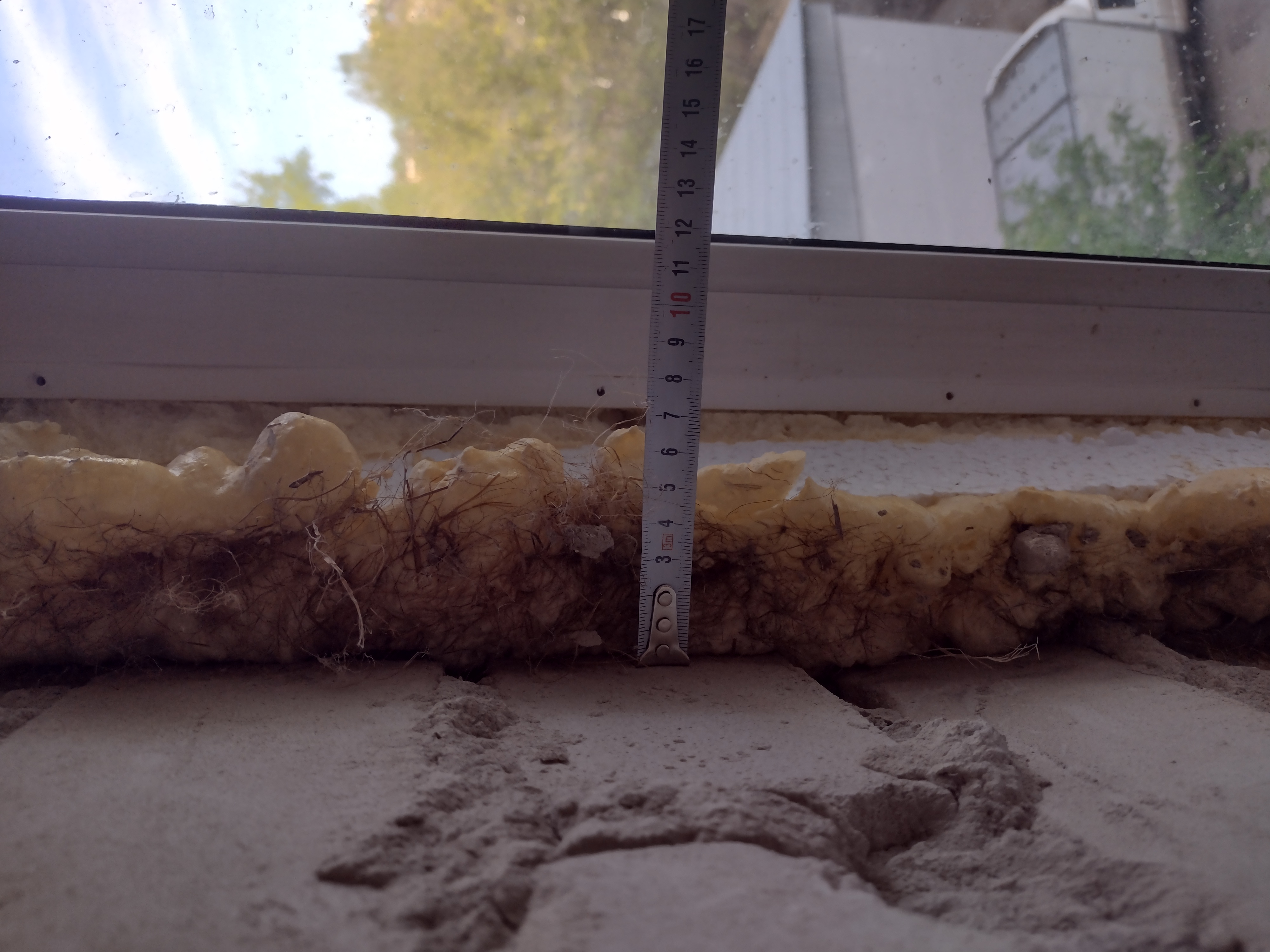

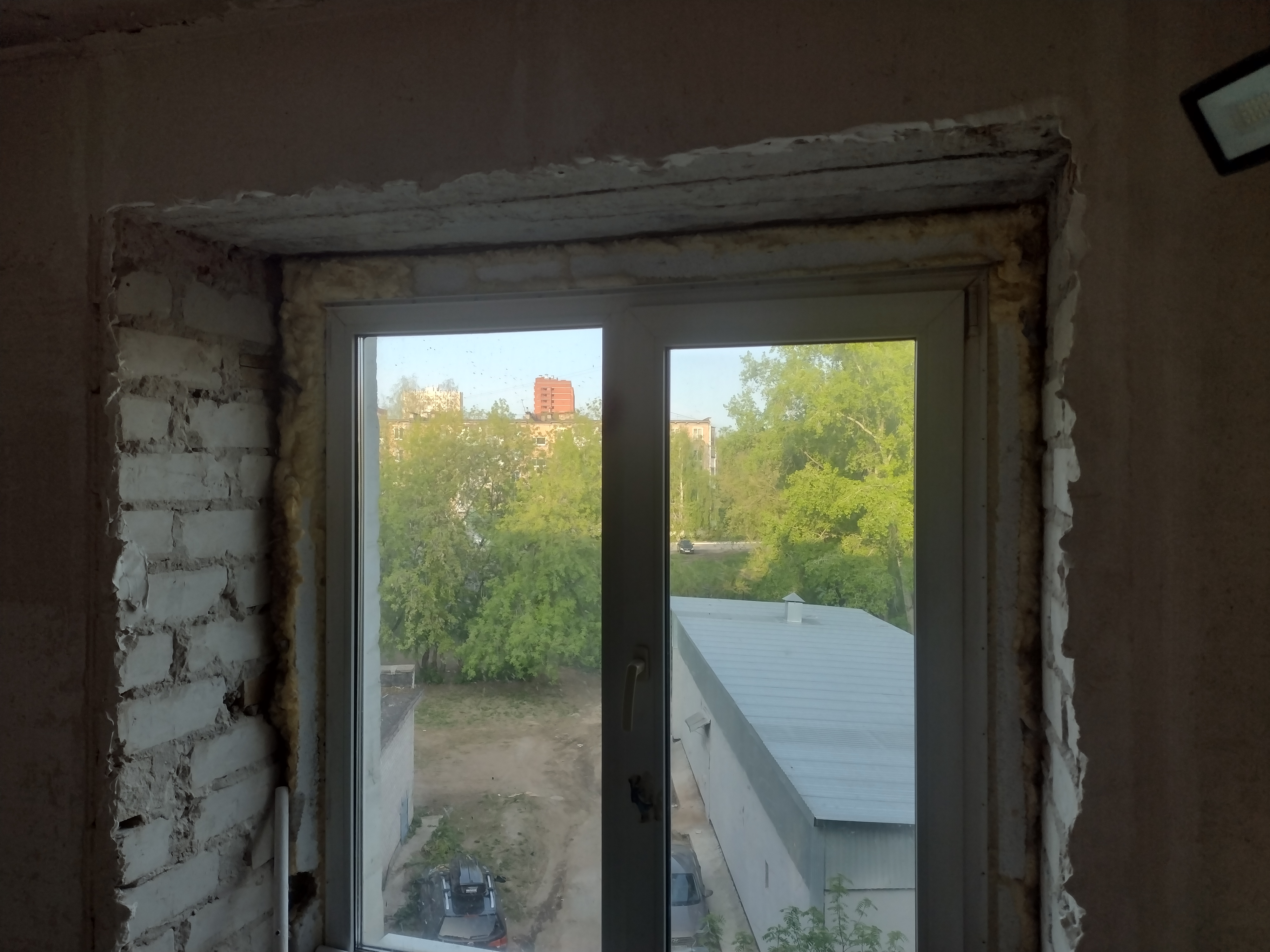

Добрый день. Делаю ремонт в своей квартире. Добрался до окон. Менять окна пока не могу по финансовым причинам. Разобрал старые откосы из сендвич панелей, т.к. от окна дуло. Периметр заполнен пеной и кусками пенопласта. Планирую выковырять старую пену и пенопласт и заменить заново. Как правильно это сделать? Как гидроизолировать пену и нужно ли это делать? Откосы планирую штукатурить, но слой штукатурки получается порядка 7-8 см. Особенно напрягает верхняя горизонтальная часть, будет ли держаться такой слой и как его правильно нанести? Или лучше ГКЛ?

Стена - кирпич - делайте теплые откосы.... Как - см гугл...

покупаете панели РПГ , они тёплые, поверхность под штукатурку. Клеите на стены , штукатурите по этим панелям. Вопрос как правильно выковырять пену и правильно запенить, вводит в ступор. Человек владеющий руками, знает это.

Skramp написал: Планирую выковырять старую пену и пенопласт и заменить заново. Как правильно это сделать?
Посмотрите видео по правильному заполнению швов пеной. Описывать весь процесс долго, и здесь уже неоднократно обсуждалось.
Skramp написал: Как гидроизолировать пену и нужно ли это делать?
Никак. Достаточно финишной отделки (фасадной - снаружи; и внутрикомнатной).
Skramp написал: Откосы планирую штукатурить, но слой штукатурки получается порядка 7-8 см. Особенно напрягает верхняя горизонтальная часть, будет ли держаться такой слой и как его правильно нанести?
Опять-же обсуждалось 1000 раз. Выбираете материал, и смотрите инструкцию.
Skramp написал: Или лучше ГКЛ?
Можно и его, но лучше ГВЛВ.
Сами будете делать?
Мой опыт к Вашим услугам!

Можно и не штукатутить, а гвлв наклеить на эппс

ИгорьPurnesh, да буду делать сам. С пеной думаю справлюсь) Видел что клеят гидроизоляционную ленту, поэтому возник вопрос по правильному монтажу. Та гипсовая штукатурка которой я выравнивал стены допускает горизонтальный слой 2 см. Сейчас изучаю теплые откосы, если использовать Пеноплекс, а потом поверх него штукатурить, то думаю уложусь в допустимый слой.

dizelO написал: покупаете панели РПГ
Кстати! :yu: Тоже прекрасный вариант по уменьшению слоя штукатурки! Есть от разных производителей. Мы работали с Руспанель. Это ЭППС с уже загрунтованной и армированной поверхностью разной толщины.

BV, наклеить сначала Эппс, а потом поверх ГКЛ/ГВЛ? Клеить на пену или на гипсовый клей?

Skramp написал: Видел что клеят гидроизоляционную ленту,
Вы видели, но неправильно поняли... Лента не гидроизоляционная, а пароизоляционная. Кто-то её клеит, кто-то нет, но окна у всех стоят!.. ;)

Skramp написал: BV, наклеить сначала Эппс, а потом поверх ГКЛ/ГВЛ? Клеить на пену или на гипсовый клей?
Skramp, Сначала начос с обеих сторон от ЭППС (если не выбираете Руспанель), клеите на раствор или клей-пену к загрунтованному откосу. Когда высохнет наклеиваете на клей-пену ГВЛВ или ГКЛВ, с расчётом слоя не более 5-7мм.
