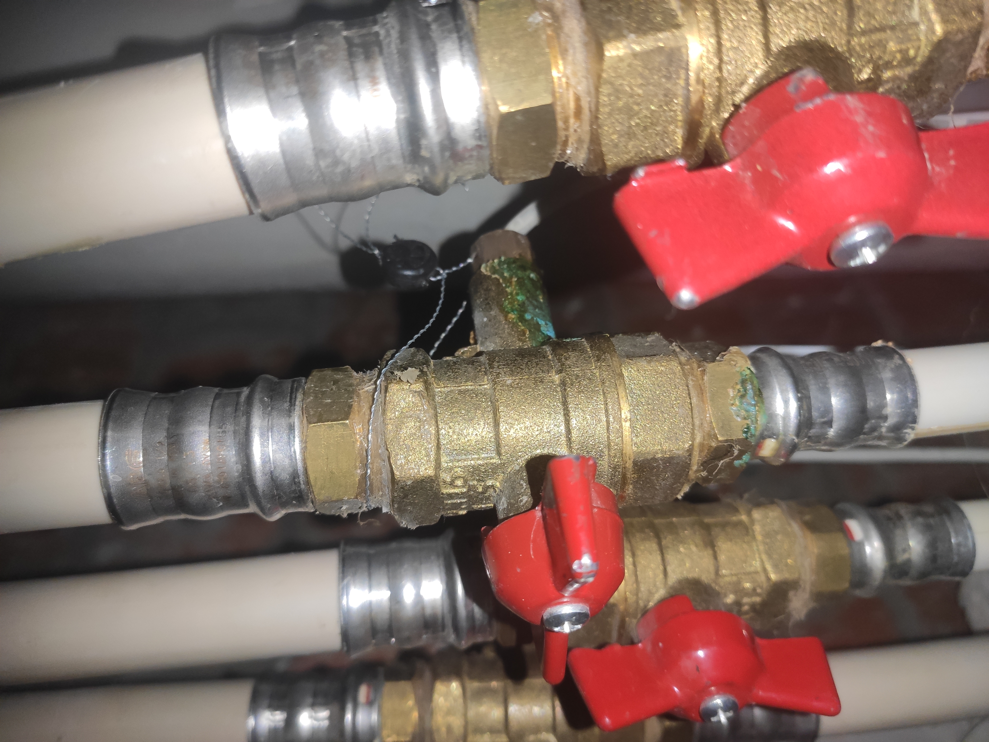

Добрый день! Система отопления (узел на этаже), закапало из-под соединения пресс-фитинга. Как можно устранить течь? Только с отпиливанием участка трубы? Или можно попробовать спилить гильзу и поставить новый фитинг?

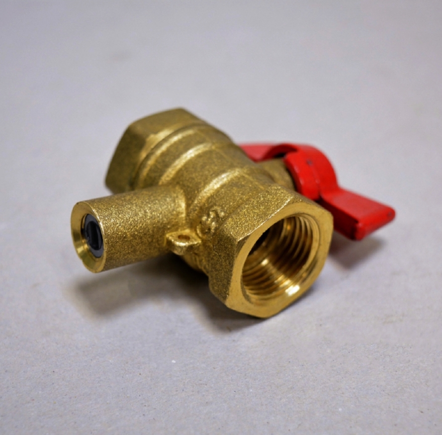

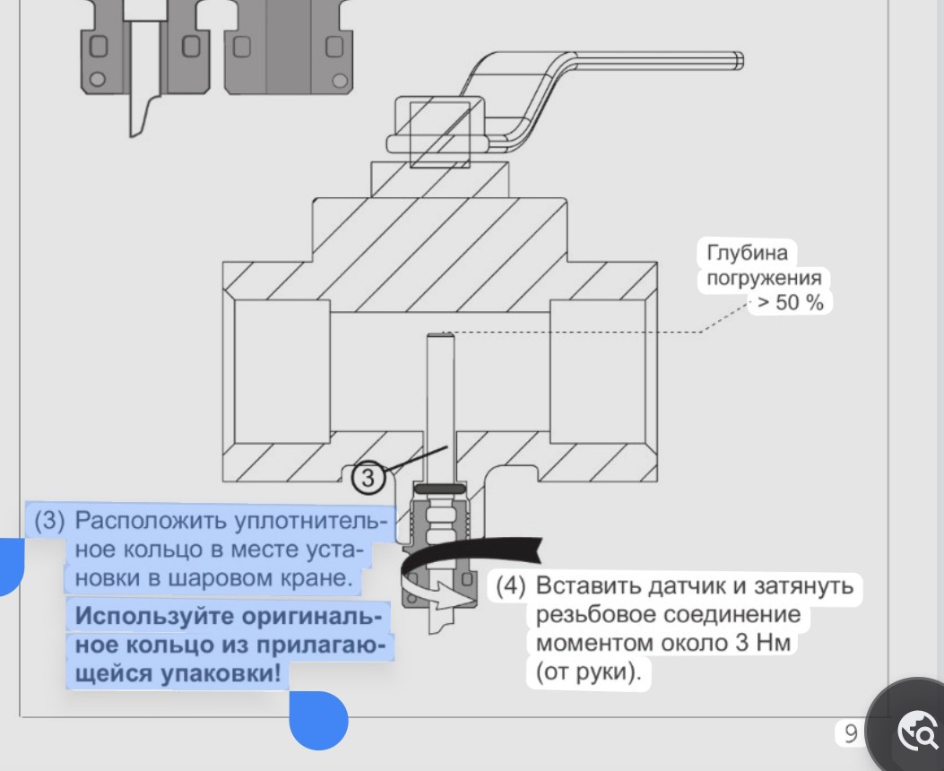

Руслан Че, - судя по ракурсу фото, у вас течь идёт из резьбовой части погружной гильзы теплосчетчика. Там внутри есть кольцевая прокладка либо o-ring кольцо, которые ослабли при тепловых перепадах и теперь требуют либо небольшой протяжки либо замены.

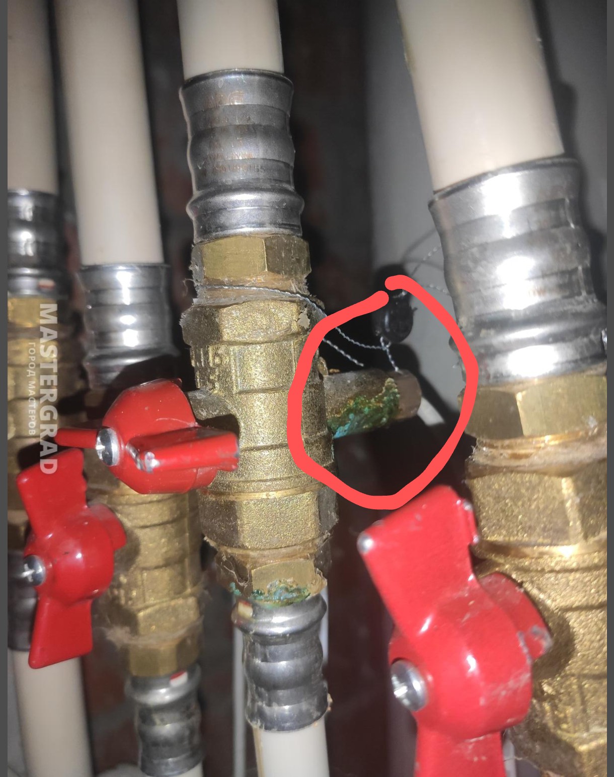

Technik-san, спасибо, это тоже да, смущает только "зелень" на самом фитинге

Руслан Че, зелень на пресс-фитинге образовалась от протечки сверху из гильзы крана для теплосчетчика

Technik-san, спасибо! А то сантехник с УК наговорил мне про необходимость покупки "цанги".
