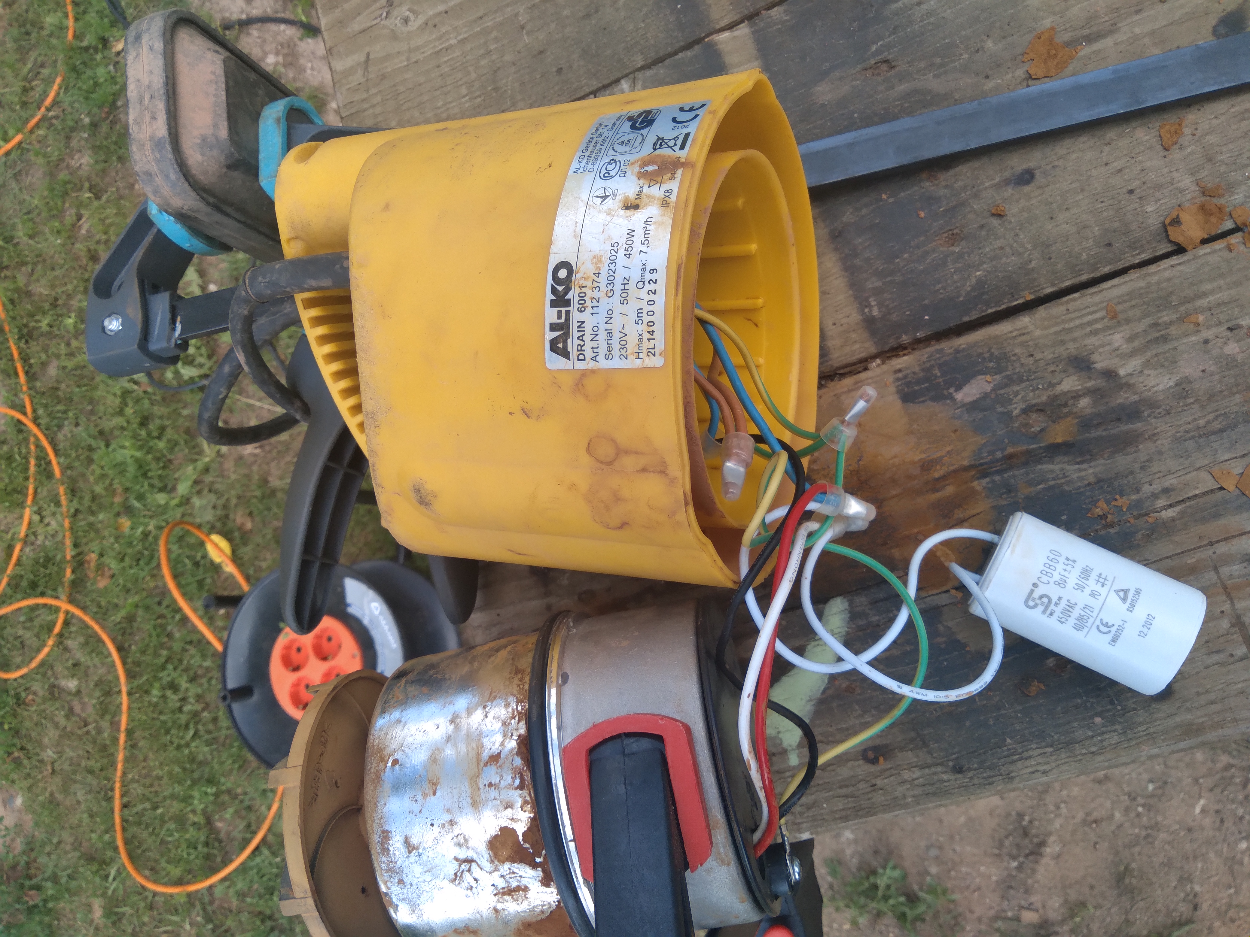

Ротационник помер, 10 лет. Поплавок рабочий. По питанию условная нейтраль идет сразу в движок, условная фаза через поплавок делится сразу в движок и через кодненсатор тоже в движок. Сам мотор неразборный.
С конденсатором имеет смысл поиграть? Как проверить он или не он? Мне по-любому неделю ждать что запчасти что нового с очередным выездом в город, так хоть развлекусь.

Что значит помер? И какое сопротивление обмоток на корпус? Если внутри была вода....

BV, это значит, что никакой реакции на подачу питания нет. Даже в вилке искра не проскакивает. В сухой части с электрикой идеальная чистота и сушь. Что внутри мотора ввиду его неразборности даже не интересно. Времени было только осознать что поплавок живой. Даже если конденсатор умер, хоть какую-то вибрацию и дрожь движок должен давать? В чем его функция? В свободное время поиграю еще малость, может даже вскрою болгаркой. Новый на замену заказан.

Когда создает сдвиг фазы на 2й обмотке для вращения магнитного поля. При обрыве мотор вибрирует и не крутится, греется и далее кирдык мотору

BV, ясн, спасибо. Значит если просто бы сдох кондер вот прям щас, мотор бы хоть как-то гудел. А если оно случилось ранее, то он потянул за собой мотор. "Ну умерла так умерла". Шнур и поплавок в хомячатник, остальное в утиль.

Мишутк, вопросы про омметр принципиально не замечаете?)))
Если сухо, есть шанс что еще сдох термопредохранитель
Непонятно, зачем в колодец насос на полбара? Что там дальше?

BV, так дальнейшее разбирательство неконструктивно. В насосе три детали - поплавок, конденсатор и движок. Все три неразборные. Поплавок диагностируется. Мертвый конденсатор убивает двигатель. Поскольку поплавок живой, по логике молчащий двигатель тоже все. И далее уже не интересно.
Дальше ведра для полива, бочки, бак в бане. Водоснабжение насосной их того же колодца, полив из баков или из речки. Без электричества ведро на воротке.

Мишутк написал: Без электричества ведро на воротке.
усталая теща - ваше спасение превращайте минусы в плюсы как говорила Набиулина - отрицательный рост :)
Мишутк написал: так дальнейшее разбирательство неконструктивно.
разочаровываете полностью следуйте указаниям ВУ даже я легко ремонтил эти моторчики, ломаться там нечему и вместо обмоток как правило горит термопред термопред выкидываете и они вечные ...

fhntv, я бы с удовольствием. Только мотор - это две сваренные чашки. С одной стороны провода, с другой вал с крыльчаткой. Даже если я на столе его заведу после распиливания корпуса, герметично я его уже не соберу. 2.5тр не стоят возни на целый день. Есть чем интересным заняться.
Недавно у роторной косилки менял опорный подшипник мотора, клеммы к обмоткам (неудачная конструкция, выскакивают при попытке расцепить), вот там поиграл. Моторочинение на это лето удовлетворялку полностью удовлетворило.

Мишутк написал: две сваренные чашки
надо пилить (с) познание - бесконечно как говорили древние сварочником соберете на прихватки будет база для медового-миксера ... или может теща захочет вентилятор ? или че нить еще ?

fhntv, не будет. Рассчитан на водяное охлаждение по корпусу. На прихватках в воду уже не опустить. Можно резать выше ватерлинии над прокладкой, тогда после сборки шов будет в сухой зоне. Или кормить его не на полную мощность. Но нафига мне еще один мотор?
