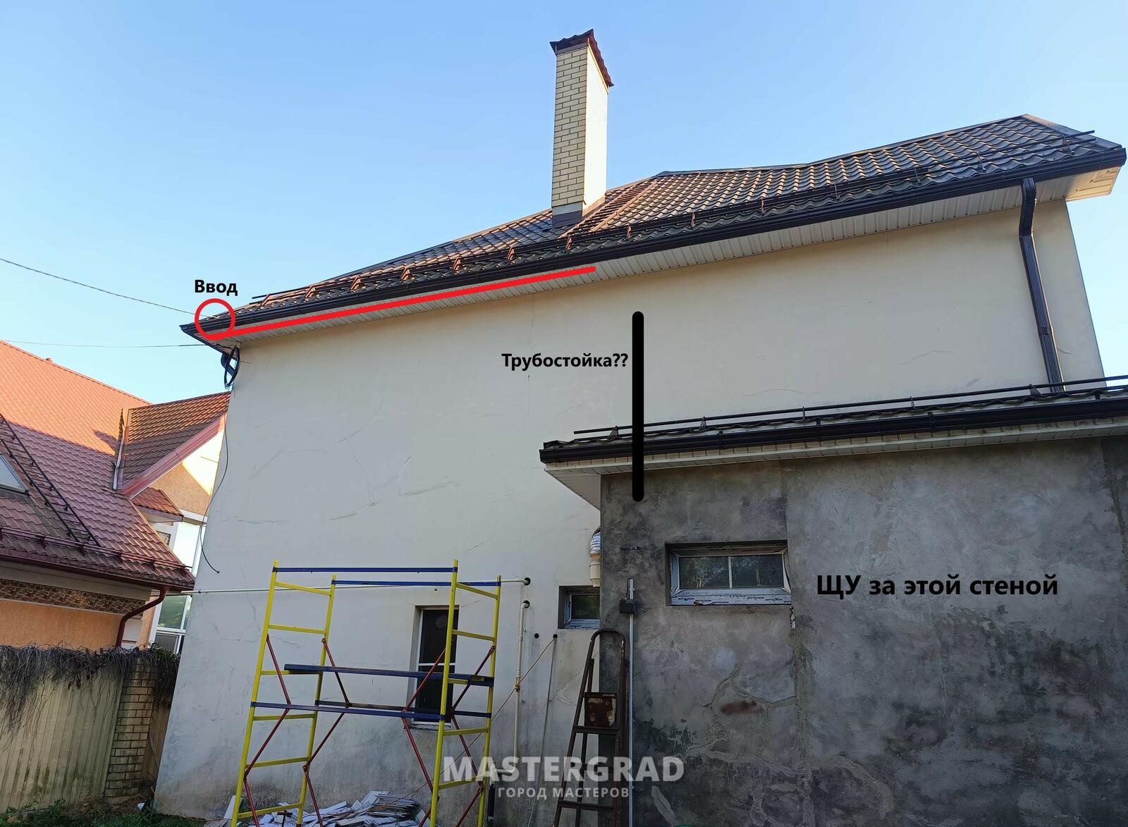

Добрый день! Прошу помочь советом по переделке 3ф ввода 15кВт.
Купили дом (вторичка, монолит в несъемной опалубке (в пенопласте)), заземление TT. СИП 4х16 от опоры заведен на холодный чердак, где стоит пластиковый щиток с одним 3P автоматом на фазы и шиной на ноль. С чердака уходит медный многожильный кабель 4x10 в тех. помещение первого этажа, где стоит основной щит со счетчиком.
Очень хочется убрать СИП с чердака и привести его напрямую в ЩУ. Сделать подземный ввод слишком проблемно - возле столба растет большая сосна и вся территория от забора до дома залита бетоном. ЩУ стоит в одноэтажном выносе дома в сторону этой парковки, видел что есть фасадные трубостойки 2,5-3м такого типа
Насколько это надежное решение, если поставить ее как на фото во вложении, притянуть к ней СИП, сделать там переход на медь и завести медь уже в дом и ЩУ? Без трубостойки будет слишком низко и снег может съезжать на кабель. Есть ли какие-то нормы на такие трубостойки - минимальное сечение, толщина металла там, нужно ли ее заземлять? Можете подсказать проверенные варианты трубостоек?
Или может другие варианты организации ввода подскажете?

l24k написал: Очень хочется убрать СИП с чердака
Правильно.
l24k написал: привести его напрямую в ЩУ.
Если в дом, то не допустимо - по пожарной безопасности. По фасаду в кабель-канале\трубе не рассматривали?

megrad написал: Если в дом, то не допустимо - по пожарной безопасности. По фасаду в кабель-канале\трубе не рассматривали?
Некорректно выразился, имелось ввиду привести ввод напрямую в ЩУ, минуя чердак. Конечно же в дом заводить уже не СИП. По фасаду совсем не красиво получается, да и не хочется лишний раз дырявить утеплитель под крепежи канала/держателей СИП.

l24k написал: в дом заводить уже не СИП.
l24k написал: По фасаду совсем не красиво получается, да и не хочется лишний раз дырявить утеплитель под крепежи канала/держателей СИП.

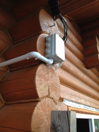

Тогда причём крепёж под СИП? Серая труба на клипсах от места где СИП переходит в кабель. Типа

megrad написал: Серая труба на клипсах от места где СИП переходит в кабель. Типа
Выглядит опасно - если СИП будет гореть, то ветром легко на дерево перенесет.
megrad написал: Тогда причём крепёж под СИП?
Неважно, СИП или медь, в трубе или без, все равно держатели крепить надо, если по фасаду пускать. Дом в пенопласте с тонким слоем штукатурки сверху, дырявить не охото. Поэтому и думаю про трубостойку - напрямую на фасад в том же месте будет низковато и опасаюсь схода снега с верхней крыши. Кто-то ставил себе/заказчикам такие трубостойки?

l24k написал: может другие варианты организации ввода подскажете?
Как вариант новый столб рядом с пристроем. Вы так уверены за стены пристроя?
l24k написал: если по фасаду пускать.
А здесь что мешает провести?
У Вас же написано трубостойка фасадная - выберите себе ссылка

megrad написал: Как вариант новый столб рядом с пристроем. Вы так уверены за стены пристроя?
В плане прочности? Это не пристрой, а архитектурный вынос первого этажа, то есть часть дома, тот же монолит бетонный. Так вот построили его прошлые жильцы.
megrad написал: А здесь что мешает провести?
За подшивкой находится дерево, от которого мы СИП хотим увести подальше, да и потом все равно опускать вниз. Не хочу я по фасаду тянуть по ряду причин, включая эстетические.
В первую очередь я хотел услышать для себя подтверждение такого варианта от кого-то кто использовал в реальной жизни эти трубостойки, понять есть ли к ним требования, чтобы потом не придрались сетевики, и уточнить, нужно ли ее заземлять.

l24k написал: нужно ли ее заземлять.
Заземляют вроде только при наземное расположении. Повторюсь:
megrad написал: ... новый столб рядом с пристроем.
Трубостойка промежуточная «ТСПМ» Выполнена из трубы диаметром 40 мм (либо исполнение 32 мм), толщина стенки 3 мм; уголка - 40х40х4 мм. По вашей ссылке приведены все типы трубостоек с размерами ссылка
