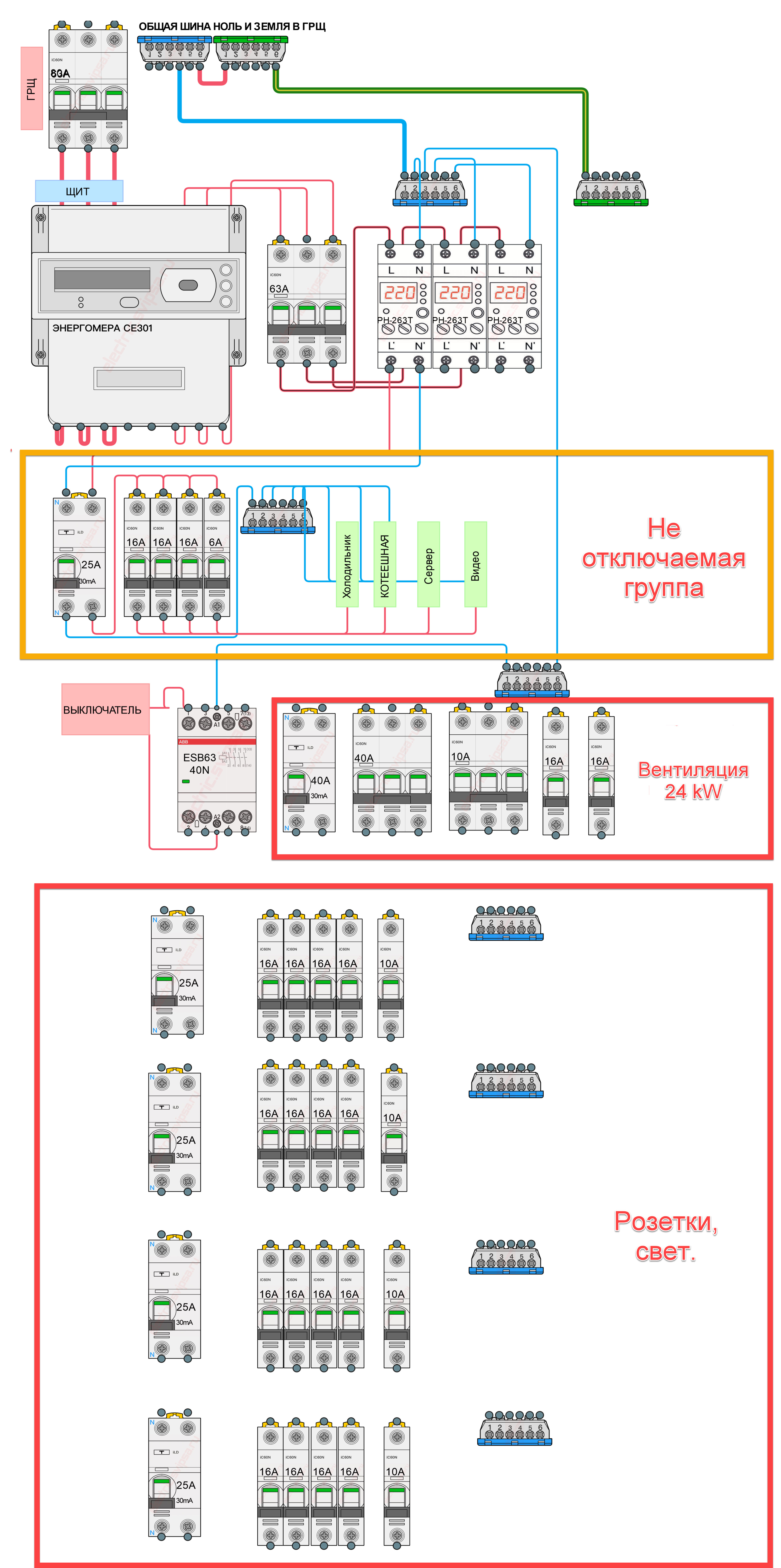

Приветствую всех. Меня очень попросили собрать и подключить щит в приюте для кошек, я не смог отказать(кошек люблю). Среди волонтеров люди разные, и конечно не обошлось без "дизайнера". Дизайнер помогла как могла, и влепила "мастер-выключатель". Я с этим никогда дела не имел и даже не слышал о таком. Покурив интернет, сильно понятно не стало. Питание трехфазное. Ноль с землей в ГРЩ на одной планке, в "нашем" щите разделю. Раскидать нагрузку по фазам в целом труда не составит. Но вот вопрос/затык, какой контактор ставить, как с него раскидать по фазам нагрузку? Одна приточно-вытяжная вентиляция в пике 24kW. Какой контактор ставить и как это все поженить?

Minivan, дык для начала узнайте, что отключает мастер выключатель....? И при чем здесь вентиляция?

BV написал: Minivan, дык для начала узнайте, что отключает мастер выключатель....?
Думал что по схеме понятно. Все что начинается с него. Котеешная, холодильник и.т.д. я уже выделил отдельно. Все что ниже отключаться должно.

Minivan написал: Думал что по схеме понятно.
Нет.

MaSeVi написал: Нет.
Желтой рамкой выделил НЕ отключаемую группу, красным выделил вентиляцию, розетки и свет, отключаемые.

Minivan, Ставить после контактора кросс, и с него разводить всё, как ещё... Или два контактора, управляемых через ИР с 2-я НО контактами. А ещё проще - поставить 3Р автомат на отключаемые линии и на мучиться. И, конечно, это моё бурчание - но АВВ и SE, указанные на схеме уже не найти.

MaSeVi, да там будут девочки волонтеры, а они не обязательны. Могут оставить что то включенным в розетках или чего, поэтому и ставится этот мастер выключатель. А щит увы не при входе расположен, и отключив трехподюсник им идти по темноте через все помещение. Что же касается ааа, то это просто программа только это даёт. Собирать думаю на Чинт по возможности полностью.

Minivan написал: да там будут девочки волонтеры, а они не обязательны. Могут оставить что то включенным в розетках или чего, поэтому и ставится этот мастер выключатель. А щит увы не при входе расположен, и отключив трехподюсник им идти по темноте через все помещение.
Тогда Вы правы.

Вентиляцию обычно не выключают мастер выкл, но выключают по срабататыванию пожарной сигнализации. В коридоре - проходные светильники от неотключаемой группы. Кросс не обязательно - по два провода в один зажим контактора, а далее - шлейфом

BV, контактор как я понял самого защитить надо, ведь у него нет своей защиты. Чем его защитить? И какой контактов под всю эту мощность взять да раскидать на три фазы?

Minivan написал: BV, контактор как я понял самого защитить надо, ведь у него нет своей защиты. Чем его защитить? И какой контактов под всю эту мощность взять да раскидать на три фазы?
Minivan, Он уже у Вас защищён.
