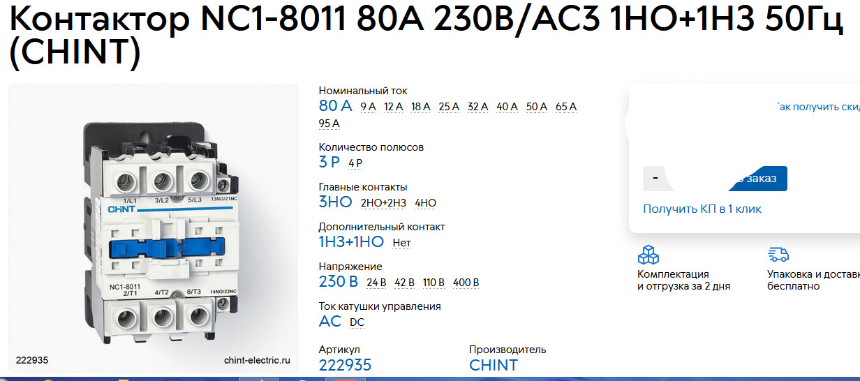

16.08.2023 в 21:47:00
BV написал: Ну и еще хотя бы сами чуть погуглите, как выбирать контактор по типу нагрузки
Тяжко, не особо с ними понимаю. Нашел у чинта вот такой, запас по мощности приличный. Схем подключения не нашел. Я правильно понимаю, от мастер-выключателя питание подается на контакт 13NO а ноль на 14NO? Фазы вход 1/L1, 3/L2, 5/L3 а выход этих фаз на 2/T1, 4/T2, 6/T3 ?? Т.е., снизу я уже раскидываю по группам и кидаю три фазы на вентиляцию?

MaSeVi написал: вентиляция и освещение, может и 100 будет мало.
Вентиляция максимально(если обогрев включат) 24kW, освещение все светодиодное.

16.08.2023 в 22:02:23
Minivan написал: Вентиляция максимально(если обогрев включат) 24kW
Сама мощность не так имеет значение, сколько режимы "вкл./останов", этот момент принципиален. В устоявшимся режиме это неважно, конечно. Для светодиодных ламп, например, нагрузка вообще не должна вообще менее 50% номинального тока. А у Вас там ещё розетки и что в них включается - никто не знает (((

Minivan написал: Т.е., вряд ли будет больше трех включений отключений. Я заранее у вентиляционщиков спросил какие им поставить номиналы автоматов под их оборудование, они озвучили: УЗО 3ф-50А, АВ 3ф-40А, Ав 3ф-10А(вытяжка), и 2шт АВ 1ф-16А.
Плюс д.б. отдельное отключение д.б. Не могу сказать конкретно, но ставьте контактор из той же серии ESB на 100А, правда, он места займёт. Или серия AF96 (96А) от ABB, та ещё "дура", специальная "тяжелая" серия. И на забудьте об аварийном отключении при срабатывании от системы ПО.
