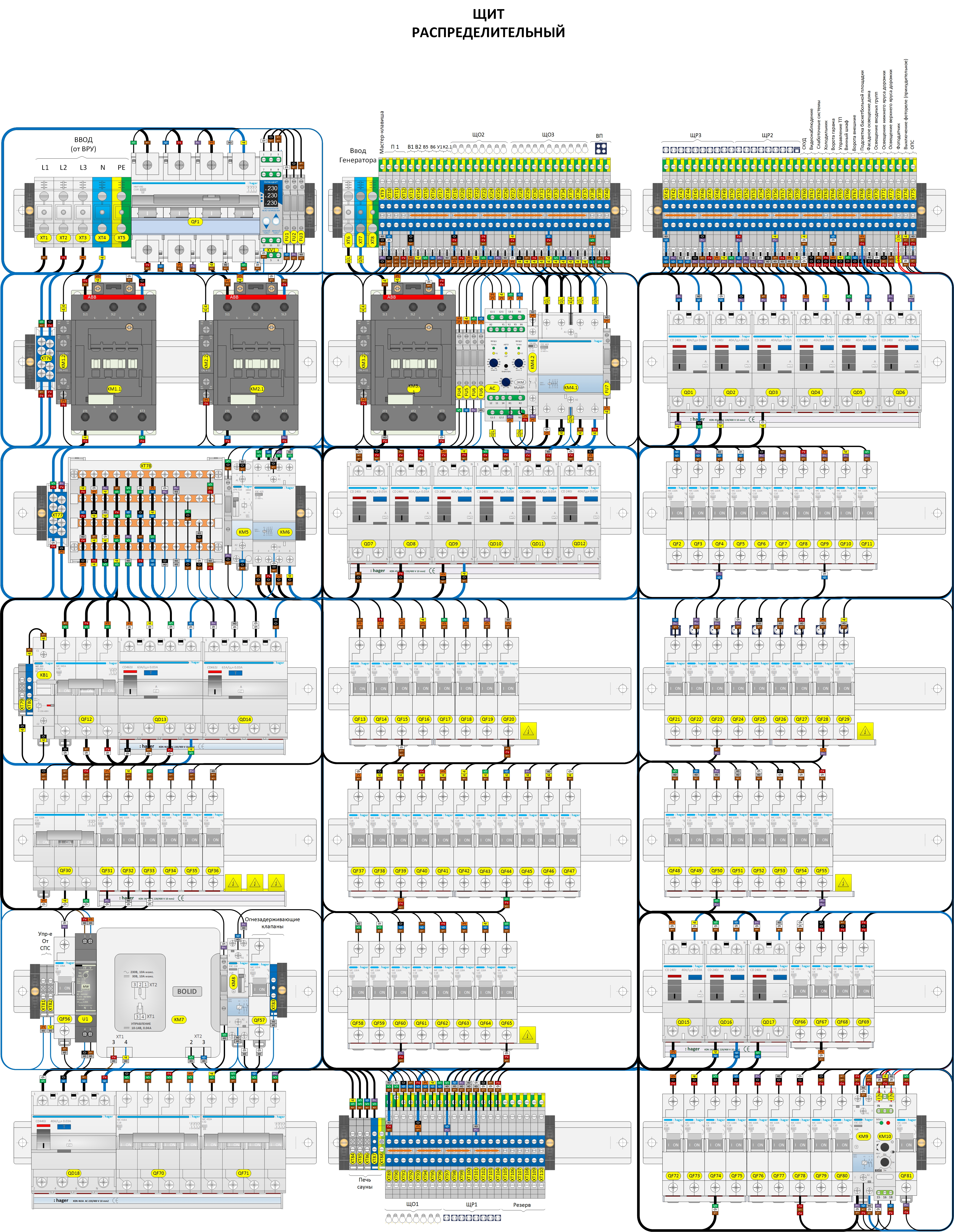

MaSeVi написал: но ставьте контактор из той же серии ESB на 100А,
если брать чинт, это оно? https://chint-electric.ru/nizkovoltnye-izdeliya/kommutacionnoe-oborudovanie/kontaktory-rele/nxc/836824
MaSeVi
MaSeVi
Регистрация: 08.10.2009
Сообщений: 18460
17.08.2023 в 00:34:35
Minivan написал: Подскажите про что это?
При срабатывании системы пожарной сигнализации д.б. отключена вентиляция, чтобы предотвратить тягу воздуха при пожаре. Это сигнал от системы ПО, который отключает через допмодуль отключает контактор. Вот, как пример. Левый ряд реек. Сложно, конечно, для восприятия, но могу прокомментировать.

Minivan написал: Меня очень попросили собрать и подключить щит в приюте для кошек, я не смог отказать(кошек люблю).
На до бы с проекта начать, всё таки официальное учреждение.

17.08.2023 в 04:53:29
Отключать вентиляцию контактором нельзя!
Там есть нагреватели, и у них должен сначала отключиться нагрев, а потом только через минуту, две - вентилятор.
Не лезли бы вы в то, что не умеете делать!
Кроме того... нахрен отключать вентиляцию на ночь? :killyourselfbywall:
Кошек тоже в анабиоз на ночь вводите будете? Уколами, или газ есть какой?
Пишете о резервной функции отопления вентиляции....
Да хер с ней... на ночь не нужна - пусть мерзнут...
Кондиционирование летом в жару - тоже похрен...
Вы хоть голову чуток включите! :mad:
И где проект?!!! А не ваша опасная самодеятельность

MaSeVi написал: При срабатывании системы пожарной сигнализации д.б. отключена вентиляция, чтобы предотвратить тягу воздуха при пожаре. Это сигнал от системы ПО, который отключает через допмодуль отключает контактор.
Так то абсолютно согласен, но мы как всегда упираемся в деньги. Если ставить доп.модуль для отключения, то какой?

ser000 написал: На до бы с проекта начать
Целиком и полностью согласен. Там был вариант что щит сделают "специалисты" из средней азии, но понятно что в итоге получилось бы. Проекта увы нет, он денег стоит, а их "деньги" приют не печатает. Вот и попросили меня. Хочу сделать белее менее достойно и рабочее.
Minivan
Minivan
Регистрация: 23.05.2009
Сообщений: 717
17.08.2023 в 23:14:25
BV написал: Отключать вентиляцию контактором нельзя! Там есть нагреватели, и у них должен сначала отключиться нагрев, а потом только через минуту, две - вентилятор.
Услышал, спасибо за подсказку, учту.
BV написал: Кроме того... нахрен отключать вентиляцию на ночь? :killyourselfbywall: Кошек тоже в анабиоз на ночь вводите будете? Уколами, или газ есть какой? Пишете о резервной функции отопления вентиляции..
С вентиляцией пересмотрим, думаю автоматикой на ночь установим минимум. Резерв отопления, это днем когда есть на месте персонал который занимается с котиками. Резерв на случай если не хватит обычного отопления, хоть и добавлены батареи дополнительно.
BV написал: Вы хоть голову чуток включите!
Включаю, с вашей помощью, поэтому и прошу посильной помощи.
BV написал: И где проект?!!!
Определенно что его нет, волонтер смог только АР исполнить. Я знаю что это неправильно, но уж как есть. Если сможете помочь советами, буду благодарен, и пушистые мордочки тоже будут благодарны, я их прям сюда и выложу как только они поселятся.

Minivan, короче, Кто-то должен делать проект, и этот человек должен иметь знания как все работает. ВиК наверное будут "рады" и изложат свое мнение "особо ласковыми простыми русскими " словами, когда узнают, что у них каждый вечер будет пропадать электричество, а порой и тут же включаться, когда какая то девочка забудет тел, вернется и включит свет... или хуже выключит и тут же включит.

BV написал: Minivan, короче, Кто-то должен делать проект,
Это на мне, и других вариантов увы не будет.
BV написал: ВиК наверное будут "рады"
Это кто, простите?
Сообщений: 138657
18.08.2023 в 02:18:54
Вентиляция и Кондиционирование
