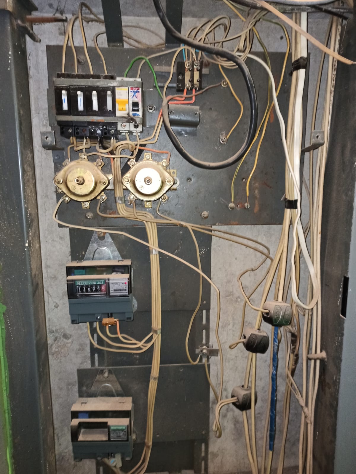

Вот фото щитка на этаже в стандартной 9тиэтажке. УК не хочет заменять проводку, видимо ждут пожара или еще какого-то ЧП.
Большая часть машинерии 80го года, провода старые все люминь, новые медь (по цветам, думаю, понятно что где). Часть автоматов с моей квартиры, часть с соседской. В долгосрочных планах сделать квартирный щиток, но это когда-нибудь потом.
Сейчас хочу свою половину проводки в щитке переделать: 1) Сгруппировать свои автоматы на 1 дин-рейке (справа); 2) Выкинуть автоматы "СССР стайл" и люминевые провода насколько это возможно; 3) Поставить УЗО; 4) Поставить подвод к автоматам шиной, а то меня гирлянда в текущем виде сильно напрягает (уже подгорает в начале).
Сразу скажу, что я не настоящий электрик и делать сам не буду (и все что на фото делал не я). Но понимание хочу иметь.
Собственно, вопросы: 1) Имею ли я как собственник квартиры право нанять электрика, не работающего в УК, для проведения вышеуказанных работ? Или с формальной точки зрения, в этом щитке имеет право работать только УК? 2) В реальной жизни, что мне может сделать УК за самоуправство? 3) Есть ли смысл менять советский поворотный выключатель? Или они вечные. 4) Могут ли возникнуть какие-то проблемы с т.з. пломбировки и тп при замене проводов к/от электрощетчику? Ну там скажут, что без ведома энергосбыта подключал провода к счетчику, плати теперь по нормативу.

этот щит в удовлетворительном состоянии.
никаких предпосылок для проведения в нем работ со стороны УК я не вижу. это во первых. во вторых: там нет ничего вашего и соседского. считайте, что электричество общее, проблемы общие, а имущество общедомовое. из чего вытекает третье: - щит можно отревизировать, но делать это надо комплексно. Снять питание в ВРУ. Всю старорежимную требуху из щита выкинуть и пересобрать применяя уже новые, современные материалы. И вам и соседям.

Коля-Болгарин написал: Есть ли смысл менять советский поворотный выключатель? Или они вечные.
Крайне нежелательно заводить на эти переключатели две разные фазы. Нередко это заканчивается аварией с травмами при попытке переключения.

Коля-Болгарин написал: Имею ли я как собственник квартиры право нанять электрика, не работающего в УК, для проведения вышеуказанных работ?
Имеете.
Коля-Болгарин написал: 2) В реальной жизни, что мне может сделать УК за самоуправство?
По административке штраф смешной, а уголовку ещё надо постараться заработать.
Коля-Болгарин написал: 3) Есть ли смысл менять советский поворотный выключатель? Или они вечные.
Меняйте.
Коля-Болгарин написал: 4) Могут ли возникнуть какие-то проблемы с т.з. пломбировки и тп при замене проводов к/от электрощетчику?
Лучше договориться с электриком, обслуживающим дом, у них есть и пломбы и пр.
Юридически сохранность пломбы в общем щитке Вы гарантировать не можете и не обязаны.

  1. 1 фаза на квартиру и, соответственно, на поворотный выключатель.
  2. Общение с УКшным электриком хотелось бы минимизировать.
  3. По имеющемуся опыту общения с соседом, не вижу смысла пытаться с ним договориться о совместных работах.

jaja, с т.з. УК, все что угодно в удовлетворительном состоянии.
Вообще, есть какие-то нормативы, требующие замены общедомовой проводки раз в хх лет? Ну или можно ли на основании чего-то потребовать, чтобы организовали провод заземления?
В данном конкретном доме 40+ лет проводам.

Коля-Болгарин, так какие претензии к этому щиту? провода некрасиво лежат? я бы такой за пятнашку перебрал, кстати

jaja написал: Коля-Болгарин, так какие претензии к этому щиту? провода некрасиво лежат? я бы такой за пятнашку перебрал, кстати
jaja,
  1. Горелые перемычки
  2. Срок службы АВ давно истек. И взрывпакетников - тоже.
  3. Отсутствует защитная крышка.
Коля-Болгарин, провод заземления вы получите после реконструкции - капремонта. Ищите когда он планируется по адресу. Дез электрик - отключить стояк, остальное - другой. Или заказать монтаж в Мосэнерго - сделают все - и отключение, и пломбы
До счетчика вместо пакетика С25А, после узо - и автоматы

BV написал: Срок службы АВ давно истек. И взрывпакетников - тоже.
срок дома может быть тоже истек и что? УК занимается содержанием и ремонтом того что есть, а не модернизацией или созданием нового.
BV написал: Горелые перемычки
что значит горелые? цвет изоляции не нравится на протяжении 0,00000001 процентов проводника?
единственная претензия к УК только в том, что щит не заперт и ТС смог его открыть без специнструмента. и то, возможно тс сам сломал щит в ходе борьбы за комфортную среду.
человек-электрик
Сообщений: 140045
16.08.2023 в 12:52:45
jaja, я не говорю, что УК обязана заменить потроха щита, но подгоревшую перемычку заменить и защитную панель поставить формально должна

На практике после счётчиков никто бесплатно даже посмотреть не станет.
