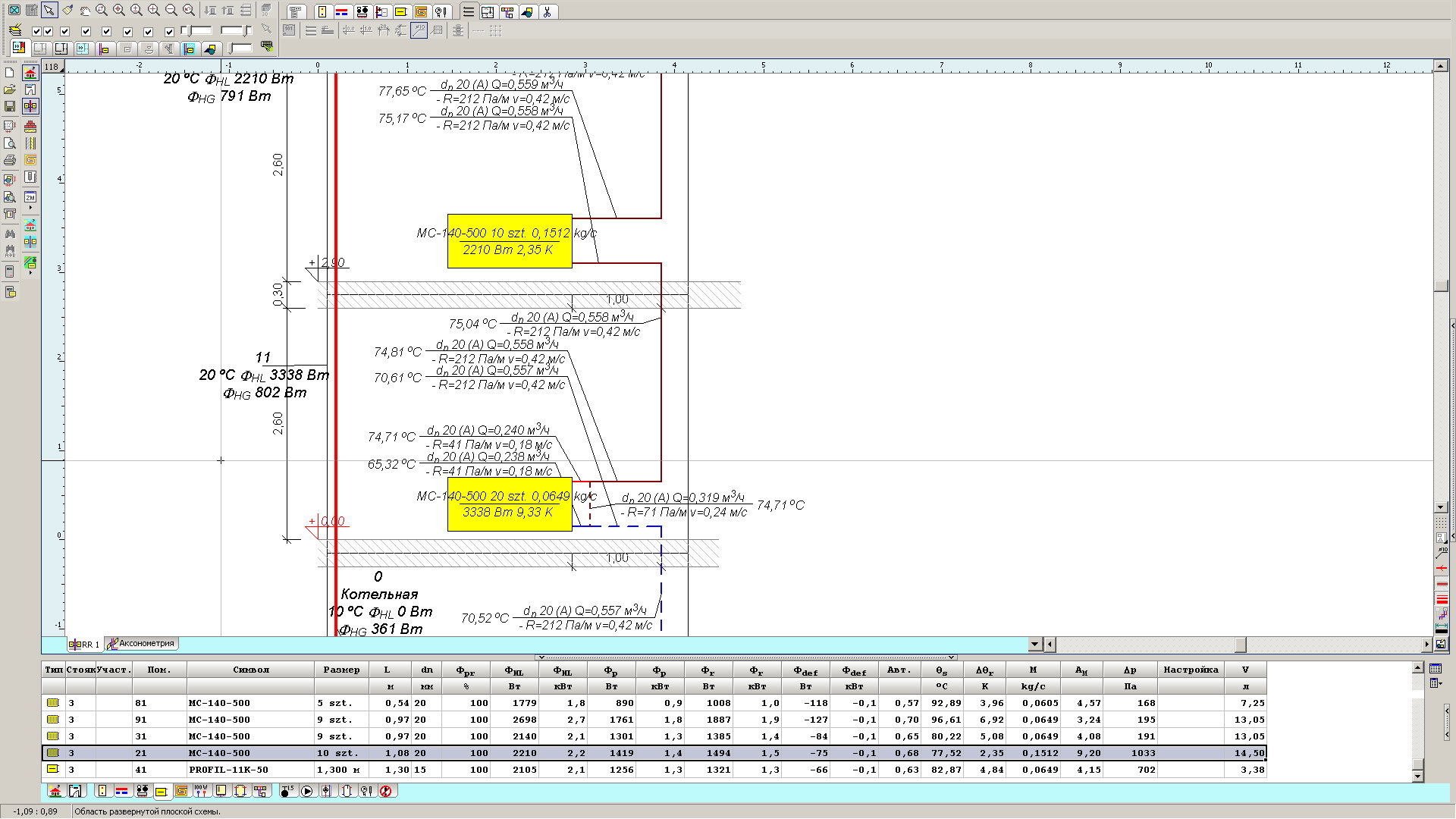

Людям кажется, что если они уменьшат дельту Т (остывание теплоносителя в ОП) например с 3 до 2 градусов, у них ОП будет намного сильнее греть, а соседям достанется больше тепла. Это очередное массовое заблуждение. Вот расчет теплоотдачи чугунного ОП МС140-500. В режиме 90/87/20 10 секций дают 1927 Вт. В режиме же 90/88/20 дают 1946 Вт. Возьмем 1927 Вт за 100%. Подсчитаем на сколько % вырастет теплоотдача 1946/1927*100%= 0,98% всего то. Если же учесть, что расход по стояку упадет, то выигрыш у вандала может быть и отрицательный. В любом случае это прямое воровство тепла у соседей по стояку.
Конечно, это расчет для нормального подключения радиатора, а не идиотского "низ-верх".
Если заглушить только один байпас на стояке, сопротивление стояка 9-ти этажки вырастет при этом минимум на несколько кПа. Расход по стояку соответственно уменьшится (теплоноситель "предпочтет" проходить по другим незадушенным стоякам). Т.е. "кулибин"-вандал сделал всему стояку хуже украв у соседей расход, и себе лучше не сделал.
И пример расчета гидравлики в том же доме. С байпасом сопротивление ОП 190 Па. Если же заглушить байпас, сопротивление ОП становится 1033 Па. И это только на одном этаже в одном ОП. При уменьшении остывания в ОП с 5 до 2,5 градусов.

Достаточно подученная, чтобы делать теплорасчеты и гидравлические расчеты. А не байпасы отрезать.
Shljach написал: дельта температуры определяеся не чьим-то личным желанием - предпочтением, а именно свойством (качеством) самой батареи
Бред. Определяется расходом теплоносителя через ОП. Перекрывая байпас, пытаетесь увеличить расход, но увеличивается и сопротивление приборного узла и сопротивление всего стояка. В результате у вас расход может даже уменьшится, а не увеличиться. Это называется вандал сам себе выстрелил в ногу.

Shljach написал: МС-140 ниже 70° на вводе вообще прогревать помещение не способна
Очередная ваша больная фантазия. Батарея из 10 секций МС140-500 в режиме 65/60/20 даёт 1035 Вт.
Да и при более низкой температуре теплоносителя МС140 тоже дает тепло. Просто его количество зависит от теплового режима ОП. Например в режиме 50/40/20 она даёт 509 Вт тепла. Но дает же! В вашей же Вселенной ни сколько не даёт.
