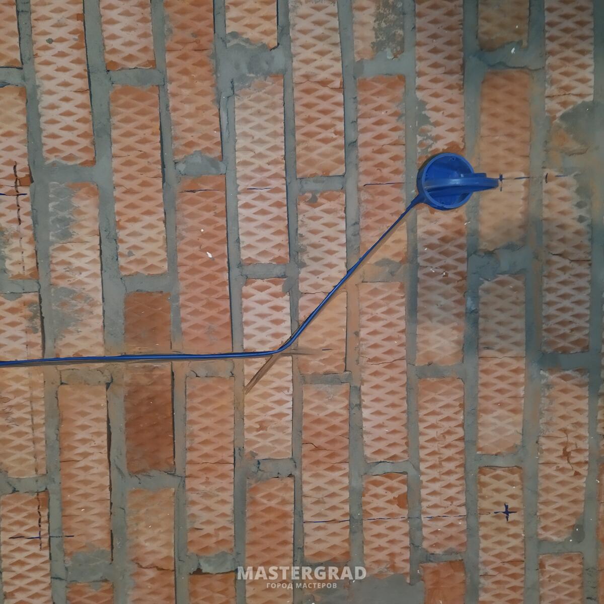

Peresvet4 написал: Сразу отметите версию, что он не знал как выглядит вывод, он этих выводом по всему дому 20 штук сделал.
А вы знаете, как выглядит вывод? Практически все выводы уже много лет делаю в подрозетники, это самое правильное решение, позволяющее избежать множества проблем.
Peresvet4 написал: Он по ошибке установил вместо вывода ("хвоста" из стены) подрозетник.
Почем по ошибке? Он всё правильно сделал. Я тоже всегда под полотенчик ставлю подрозетник:
Потом плиточник вырезает над ним отверстие 18мм диаметром. В итоге получается так:
Под каждым из этих подключений находится подрозетник. Плиточники автоматически знают, как тут сверлить, если на плане показан полотенчик. Конечно же, это проверенные, опытные плиточники, а не случайные по объявлению.
А виноват, разумеется, стрелочник плиточник. Ну и заказчик, естественно. Он вообще во всём виноват по умолчанию. :yu:

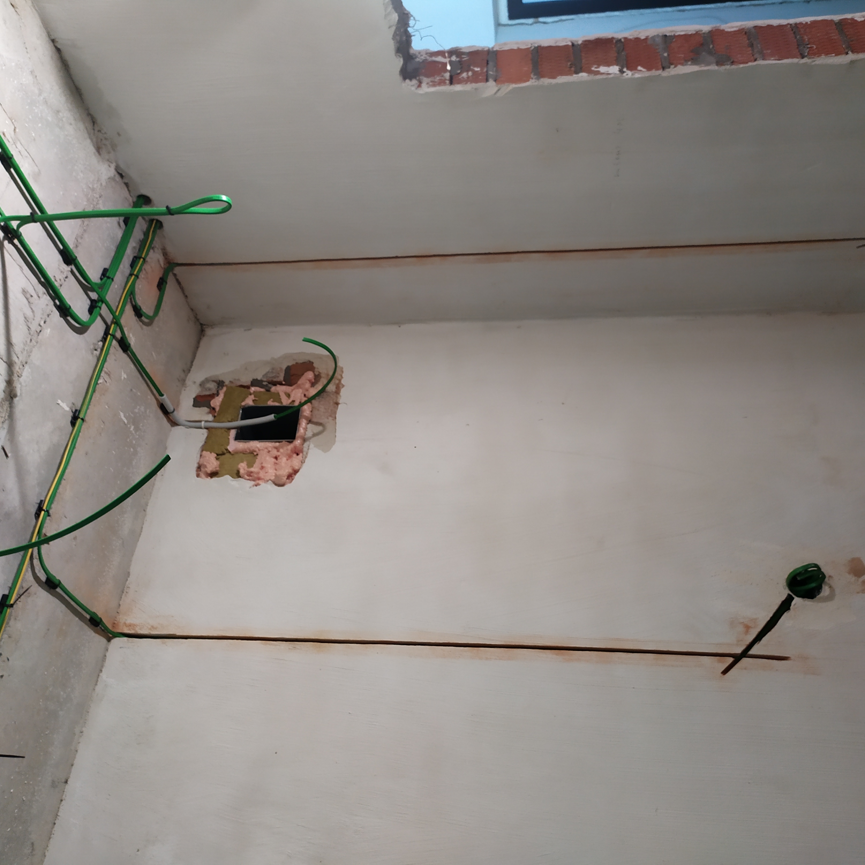

Peresvet4 написал: который ошибочно установил подрозетник там, где он не должен быть?
ну вычтите с электрика стоимость лишнего подрозетника, если он вышел за пределы 10% монтажного запаса (подрозетник плитке никак не мешает) или электрик должен думать ещё и за плиточника или подписывался на эту работу? Если плиточник знал способ подключения полотенчика, то это его косяк, и устранять его по любому ему, или Вы зажмоили 10% запаса плитки?

Radio, ваша отмазка электрику сгодилась бы, но ВСЕ ОСТАЛЬНЫЕ выводы он сделал как хвосты. Включая вывод под п/с в другом санузле.

Radio, а что, так можно проводку прокладывать? Я где-то слышал, что все кабели прокладываются только в строго горизонтальном либо вертикальном направлениях, а углы поворотов проводов прокладываются только под прямым углом.

Peresvet4 написал: а что, так можно проводку прокладывать?
Нужно. И никак иначе в данном случае.

Peresvet4 написал: но ВСЕ ОСТАЛЬНЫЕ выводы он сделал как хвосты. Включая вывод под п/с в другом санузле.
Все когда-то выползают из каменного века и начинают делать свою работу нормально. Ваш электрик начал именно с этого санузла, и очень похвально, что начал. :a
