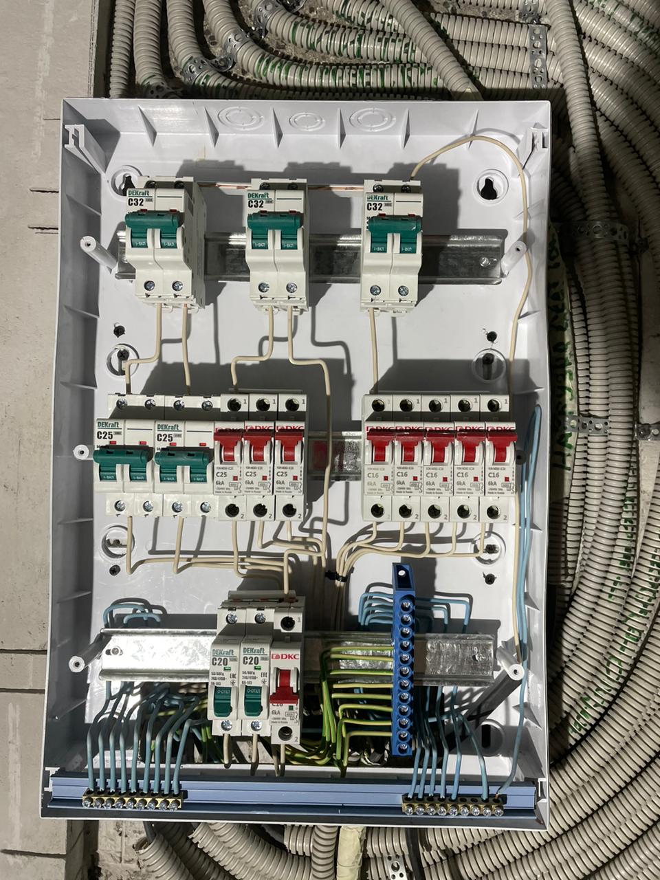

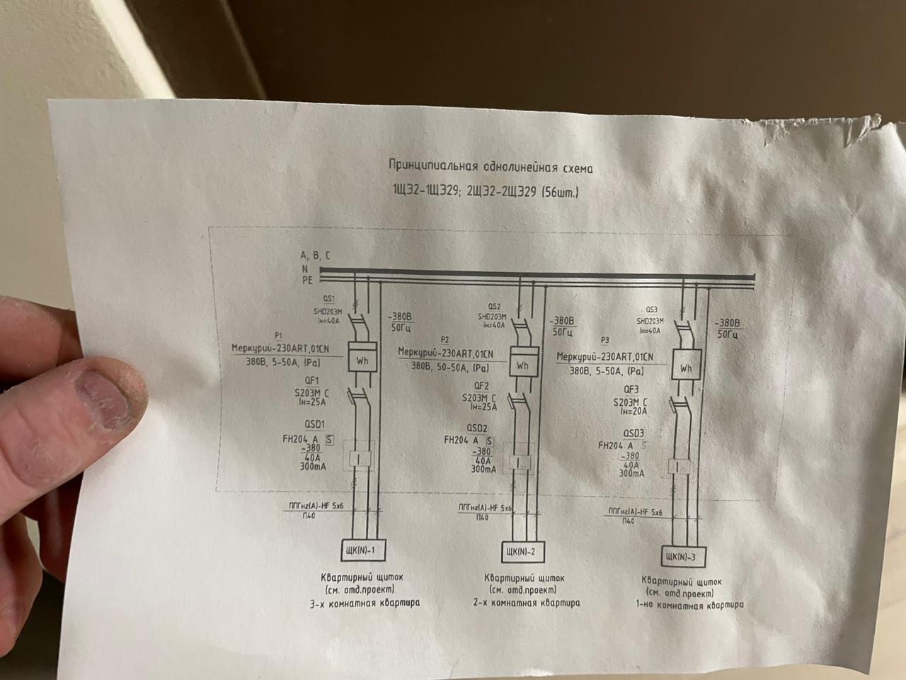

Здравствуйте уважаемые электрики. Прошу оценить качество работ по сборке щита, т.к. терзают меня смутные сомнения...))) На схеме ввода мой справа, а Вашей оценки требует фото щита.

Валерий Э написал: качество работ по сборке щита
Номиналы левые, шина PE не того цвета, дифзащита отсутствует.
Из серии "слышал звон...".

Валерий Э, уважаю, без единого УЗО/ВДТ/АВДТ, аутентично, прям как в 60-х прошлого века. ;) Однако, выбор сечений и/или номиналов безумен, в те годы такое было просто невозможно. ;) Однако, если всюду медные провода и стены/полы/потолки без утепления, то без особого криминала, но на самой грани.
А вот использование автоматов 2P - реально шедеврально. ;) Обозначений или маркировок не видно, они точно 2P, а не 1P+N? Впрочем, даже если N - справа, вроде бы, все цепи хоть как-то защищены, так или иначе. А вот, если слева, увы - беда. :(
P.S. На каждом метре провода или кабеля должна быть маркировка, что там написано?

Может это времянка? Как ввод 5х6 превратился в полторашку?

strider1978 написал: Может это времянка? Как ввод 5х6 превратился в полторашку?
strider1978, ваш глаз алмаз говорит, что 25А по 1,5 мм²? Тогда, конечно, это уже за гранью добра и зла, даже для времянки. Однако, быть может, ТС схему приведёт с полной спецификацией кабелей и/или проводов.

Serge3leo, Либо полторашка, либо усечёнка. В честные 2,5 на свет не поверю даже если увижу.
Гофры в данном случае - лишняя работа и деньги, и "щиток-поплавок" тоже.

Валерий Э написал: оценить качество работ по сборке щита
видно что старался, жилки гнул
