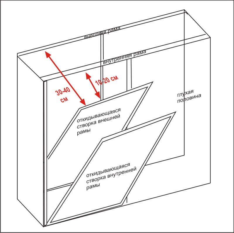

Привет, хочу сильно шумоизолироваться с улицы. Я так понял лучше двухрамного остекления ничего нету. Две нитки. Но возникает вопрос как делать проветривание. Шум на улице периодический, тоесть есть большие периоды когда шума нет и мне нужно что то типа открытой фортки. Но есть периоды когда шум сильный и нужна полная шумоизоляция с закрытыми створками. Я всю жизнь жил с квадратной форточкой. Меня устраивает этот вариант проветривания, воздух заходит по верху. Посмотрел остекления в две нитки, чаще всего делают просто распашные створки. Такой вариант меня не очень устраивает, потому что зимой воздух холодный будет идти по низу и будет некомфортная ситуация. Делать откидные створки незнаю, у меня сомнения что при двух рамах будет какой то воздухообмен при откидывании, если с внешней рамы створка откидывается, она же не откинется насквозь внутренней рамы, на угол градуов 90 ))). Она откинется образуя щель в сантиметров 5-20, расстояние между рамами 10-20 см. И ....весь воздух с улицы пойдет просто между рамами а не в комнату. Или сделать форточку, но тогда начинаются проблемы с шириной профиля, ибо делать форточку в створке, да еще при двухрамном остеклении, чтоб она фортка проходила в отверстие другой, при современных толщинах рам, там ...короче я считал, у меня получилось размер стекла на внешней фортке будет 7Х7 см ))). Проще забить наглухо блин .
Как прикинуть что и как делать. нужно организовать шумоизоляцию, но чтобы проветивание было при необходимости на уровне фортки размером примерно 30Х30 см. вот какой воздухообмен дает такая фортка, такой воздухообмен мне и нужен. Форточкой или не форточкой, Пусть не форточкой, пусть откидыванием, какими то другими способами, но не распашной створкой- так холодный воздух по низу идет, некомфортно.

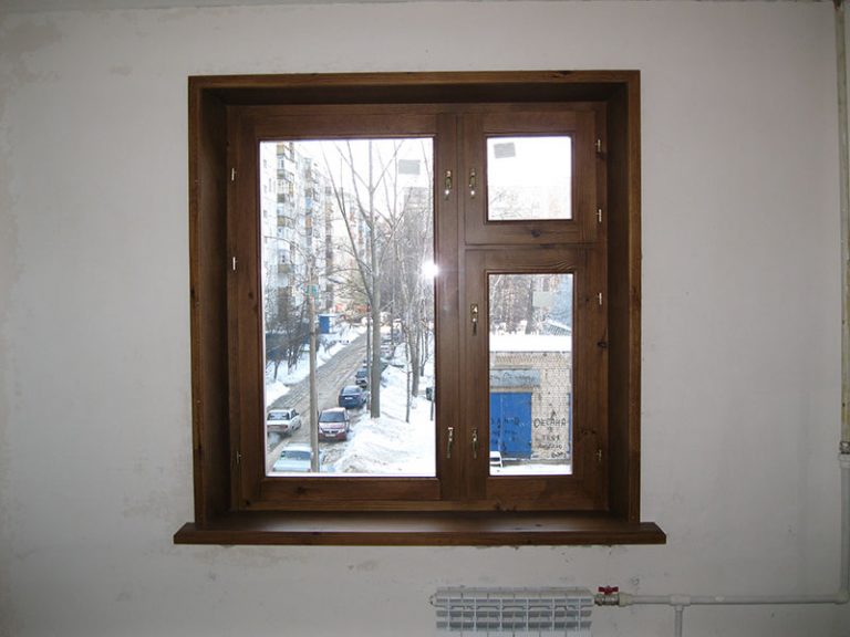

  1. Форточка (квадратная, в створке (створка в створке). Без откидного открывания. Для форточки нужно делать рамы тоньше. Утончение можно получить если не делать обвязную фурнитуру, которая требует по 1 - 1,5 см с каждой стороны прибавки толщины рамы. Та металлическая обвязка по контуру в торце, которая прижимает створку по нескольким сторонам. Но тогда возникает вопрос как делать ПРИЖИМ? Насколько я видел у кого распашные окна - при только распашном открывании (без обвязки по всему контуру) прижима нормального нету со стороны петлей. А это значит теряется шумоизоляция. Вопрос - есть ли возможность делать прижимание створки к раме без обвязной фурнитуры, или каким то образом чтобы обвязная фурнитура не требовала по 1 см. с каждой стороны толщины рамы?
  2. Откидывание створки (без форточки). Можно сделать откидывание но тогда градус нужно делать больше чем среднестатичтический стандарт. Нужно чтобы внешняя створка прошла сквозь внутреннюю раму, и появилось достаточная щель. Она должна откидываться сантиметров на 40. Есть ли такая фурнитура? Нормально ли это длительными периодами держать рамы откинутыми на 40 см.? не приведет ли это к быстрому искажению рам, особенно с деревянными окнами?

Или так или так

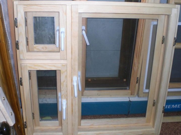

с форточками могло бы по толщине выйти ну хотябы так
Но если делать две нитки, фурнитуру обвязку, стеклопакеты, то так не выйдет, выйдет еще толще.

https://m.youtube.com/watch?v=2cyeNMFwkoM&pp=ygUp0J7RgdGC0LXQutC70LXQvdC40LUg0LIg0LTQstC1INC90LjRgtC60Lg%3D Вот например. Все красиво кроме того что проветривание откидным способом как мне кажется почти отсутствует, вторая рама перекрывает полный доступ. Ну может я чего то не понимаю и там происходит какое то чудо.? Смерил свою фортку 45х38 см проем фортки. Определенно кажется эта щелочка между рамами и близко такого обьема не даст. Или я что то не понимаю?

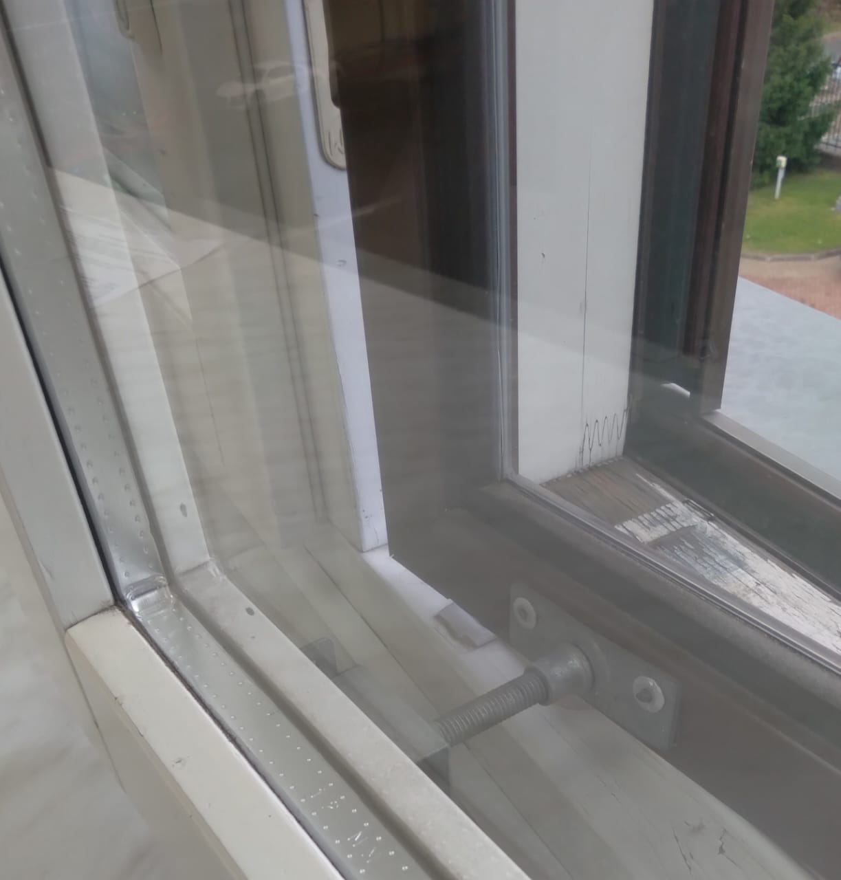

Попробовал свои старые окна поставить в откидном положении. Впринципе воздух проходит скозь два слоя рам без проблем, воздухообмен вроде достаточный. Но по теплообмену. Чесно. Вообще не понравилось. У нас уже прохладьненько и почувствовал что холодный воздух идет весь на уровне груди и живота. А верх теплый :-) через час охладился диван и стол. Как то блин не айс. Я наивный думал что в откидном случае воздух циркулирует по верху щели. А оказалось холодный идет с самого низа щели почти на подоконник почти как при распахивании створки. Боюсь представить что зимой будет.
