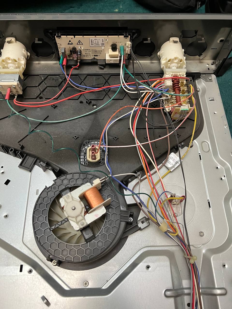

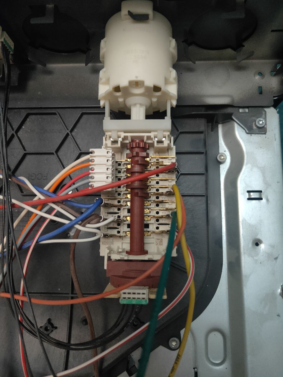

Здравствуйте. Не подает признаков жизни духовой шкаф Bosch HBF554YB0R/05. Думаю, что из-за скачка напряжения (выбило ноль), вышел из строя модуль таймера. Можете подсказать какие провода нужно замкнуть/разомкнуть, чтобы проверить работу духовки. И вдруг кто знает хорошие мастерские в г. Красноярск, где смогут восстановить плату.
alex50
alex50
Регистрация: 10.08.2011
Сообщений: 2136
14.10.2023 в 13:32:57
скинуть 2 зелёных провода с таймера и соединить их.....а далее можно продумать работу без таймера!

16.10.2023 в 07:33:12

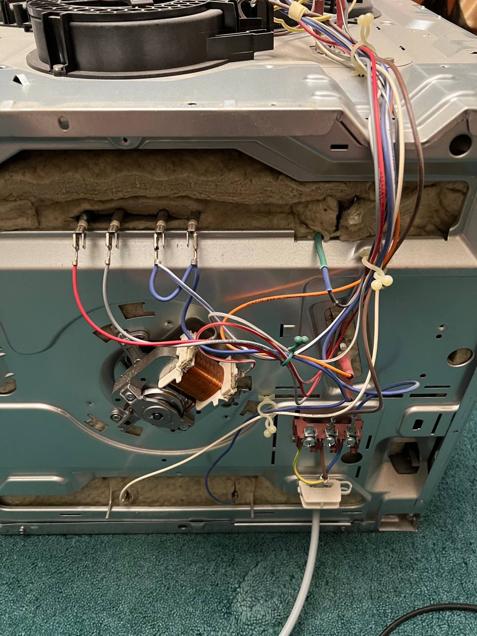

alex50, Мишутк, отключил и заизолировал питание к плате, соединил 2 зеленых провода - включились тены. Ламплочка и вентилятор работают только в одном режиме (гриль + вентилятор).

17.10.2023 в 18:09:04

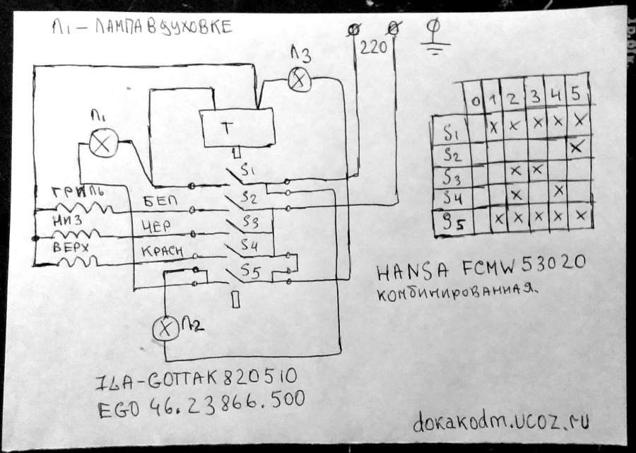

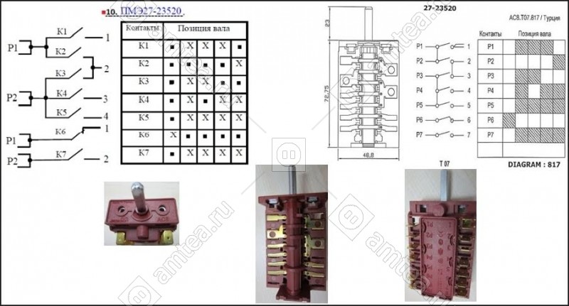

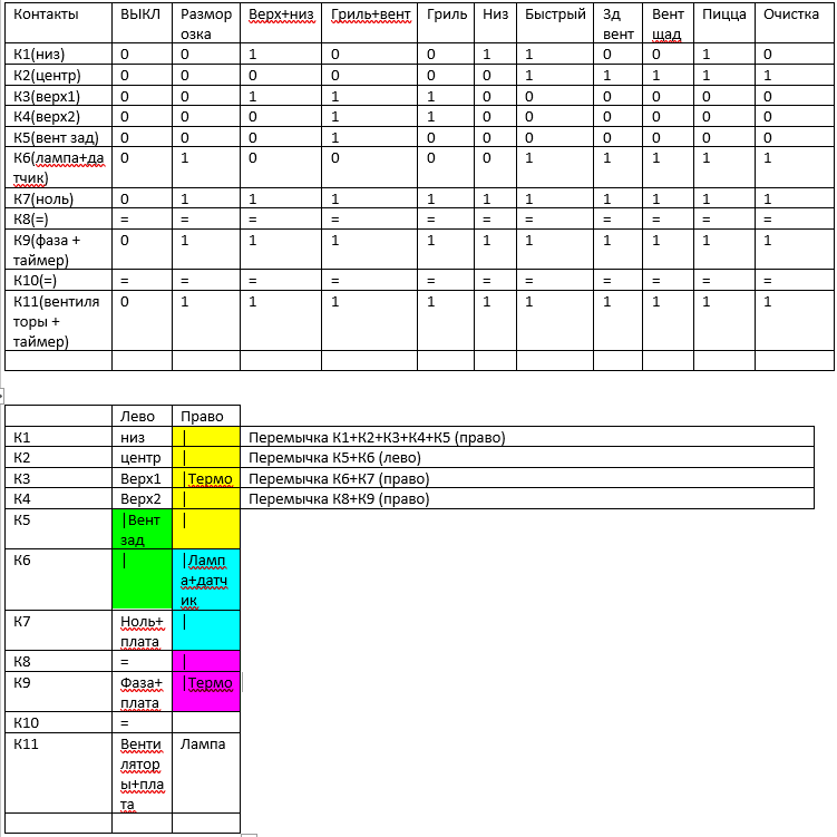

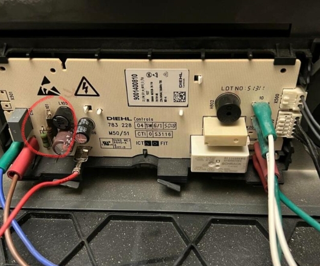

SoulConfidence, выбор режимов (какой агрегат включать при заданном положении ручки) - чисто механический. Коричневый вал с кулачками - это выключатели различных цепей (лампочка, ТЭНы...). В указанной выше теме уже обсуждалась роль платы таймера: предположительно она управляет прерыванием цепи питания всех ТЭНов, управляет вентилятором охлаждения. Предложенное решение- найти провода, которые ведут к питанию всех ТЭНов вне зависимости от их комбинации по режиму и закоротить. Предположительно это зеленые. Но достоверно - только изучением по месту в приборе. И с вентилятором - либо завести на цепь лампочки, либо включить постоянно на датчик температуры, который надо докупить и поставить на место штатного (или рядом).
Дальнейшие разговоры "на пальцах" без составления схем только запутывают.
SoulConfidence написал: отключил и заизолировал питание к плате, соединил 2 зеленых провода - включились тены. Ламплочка и вентилятор работают только в одном режиме (гриль + вентилятор).
Вот тут вы уже написали немного технически некорректный текст, на который правильно ответить невозможно.
Для вашего переключателя режимов составьте табличку замыкания контактов
и схему подключения к ним питания и агрегатов. И сразу станет ясно что надо изменить в схеме для исключения блока таймера.
Например:

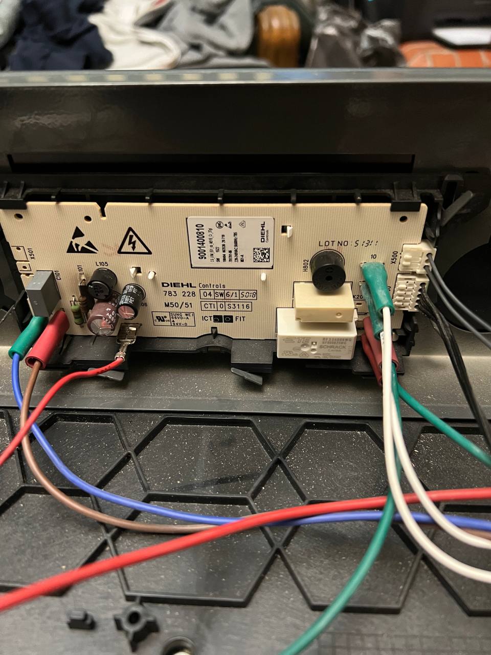

Но для начала вы можете попробовать реанимировать сам блок таймера. Разобрать, проверить цепь питания. Замена предположительно вылетевших элементов - 200-300 рублей по деталькам. Если не сгорел процессор, вы почините блок. Если сгорел, кроме времени и указанной суммы вы ничего не теряете.

Регистрация: 06.03.2008
Сообщений: 12200
17.10.2023 в 22:12:34
alex50 написал: Мишутк, может просто один из датчиков завис!...если дисплей таймера не светится!)
alex50, нету там "одного из датчиков". Он единственный, температурный. А вот это потемнение на плате намекает на проблему в питании.

18.10.2023 в 16:06:33
Мишутк, alex50, вот что получилось, надеюсь правильно все сделал.
